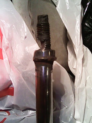

Затеял замену задних стоек и вот что увидел... Левая задняя стойка, постукивала 2 года, изредка и очень негромко, все как то лень было заглянуть, или некогда. И ведь не оторвало! Кто там что то говорил про слабую резьбу на штоке? А если серьезно, вывод однозначный, при любых лишних звуках нужно не лениться, выяснять причину, не повторяйте подобного. В итоге заказал новые чашки от Febest, жду когда приедут.
Комментарий к файлу: Жесть
