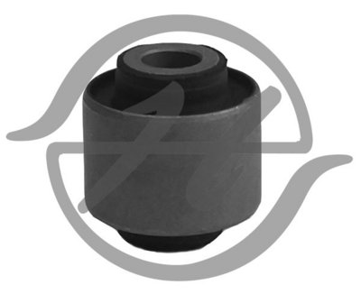

Вот нарыл фоточку, правда это HR 802 199, ну я думаю не важно.
HR 802 199.jpg [ 35.13 КБ | Просмотров: 9512 ]

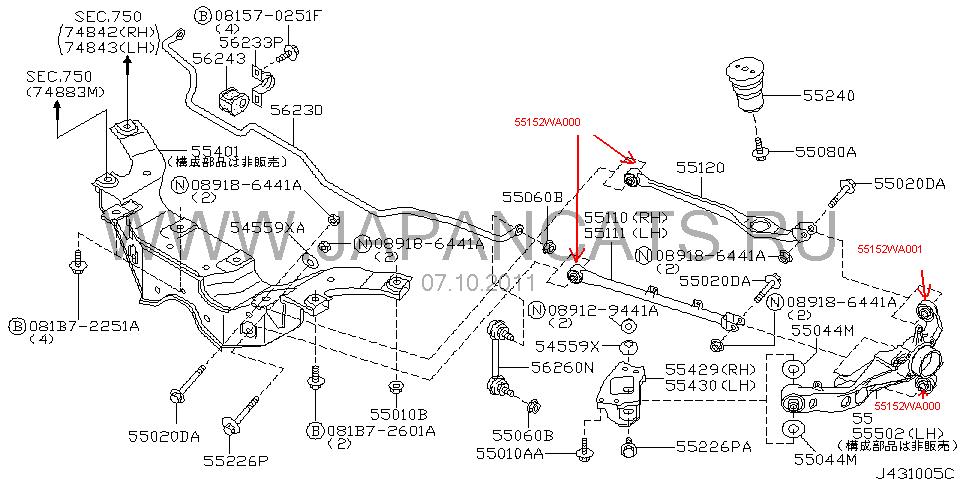

Насколько мне известно там всего 1 такой, точнее 2 по 1-му с каждой стороны, сайлент в продольном рычаге...остальные 55152wa000, размеры идентичны, только в 001 внутренняя втулка немного под углом расположена...Пробить не удасться...можно только ковырять сайленты с похожим индексом 55152.......их довольно много (W в индексе это наш кузов), только вот их размеры мне найти не удалось...в основном это индексы сайлентов цапф с инфинити...если бы кто то промониторил этот индекс по полной и нашел размеры...возможно мы нашли бы оригинальный малый сайлент...большой найти не реально...Хороший вариант поиска пробить в ибее 55152, а потом по выданным индесам искать размеры...мне в отпуске было лень...а сейчас домой приехал инет г...но....

А по поводу сайлента, смотри картинку...
Номерочки.JPG [ 100.58 КБ | Просмотров: 9323 ]
это не мой даже рисунок...То что он немного под углом я увидел на контрактном рычаге... на нем я увидел сайлент WA000, (тот же Vtral его в этой теме упоминал), а на том который предположительно WA001 вообще ничего не было, кто нибудь вообще здесь может похвастаться тем что видел НОВЫЙ рычаг и читал на нем маркировки и видел как там втулка залита? Нет а чего тогда воду льешь? Я не знаю чем они отличаются, может быть и не наклоном втулки, возможно даже составом резины, те же фебест, полиуритан и иже с ними по этому поводу не заморачиваются...Поэтому и гонят все под одну гребенку...тупо по размерам...
А вообще все это лирика...если кто нибудь найдет оригинальный аналог хотя бы WA000, это уже будет маленький прорыв:)
