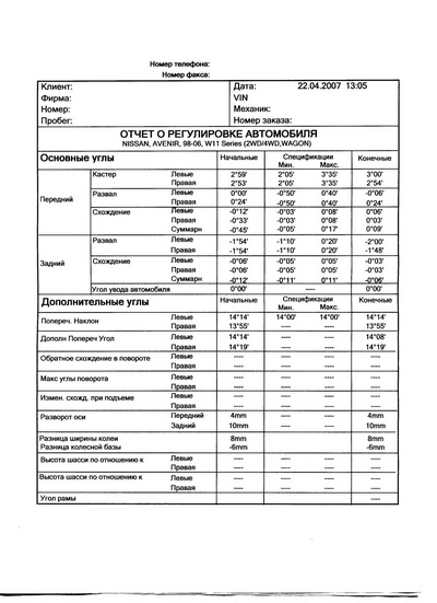

Подскажите плиз - у кого есть данные по сходу-развалу на Avenir Blastar 2002 г.в.

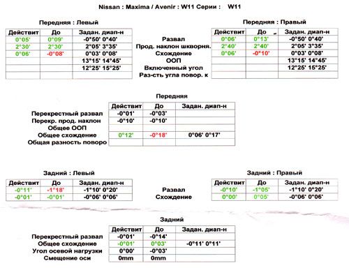

Лови.
normal_Geometry.jpg [ 39.57 КБ | Просмотров: 9904 ]
File0004_resize.jpg [ 63.52 КБ | Просмотров: 9904 ]

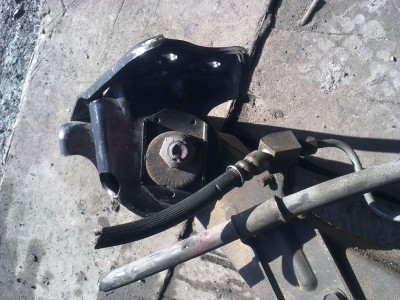

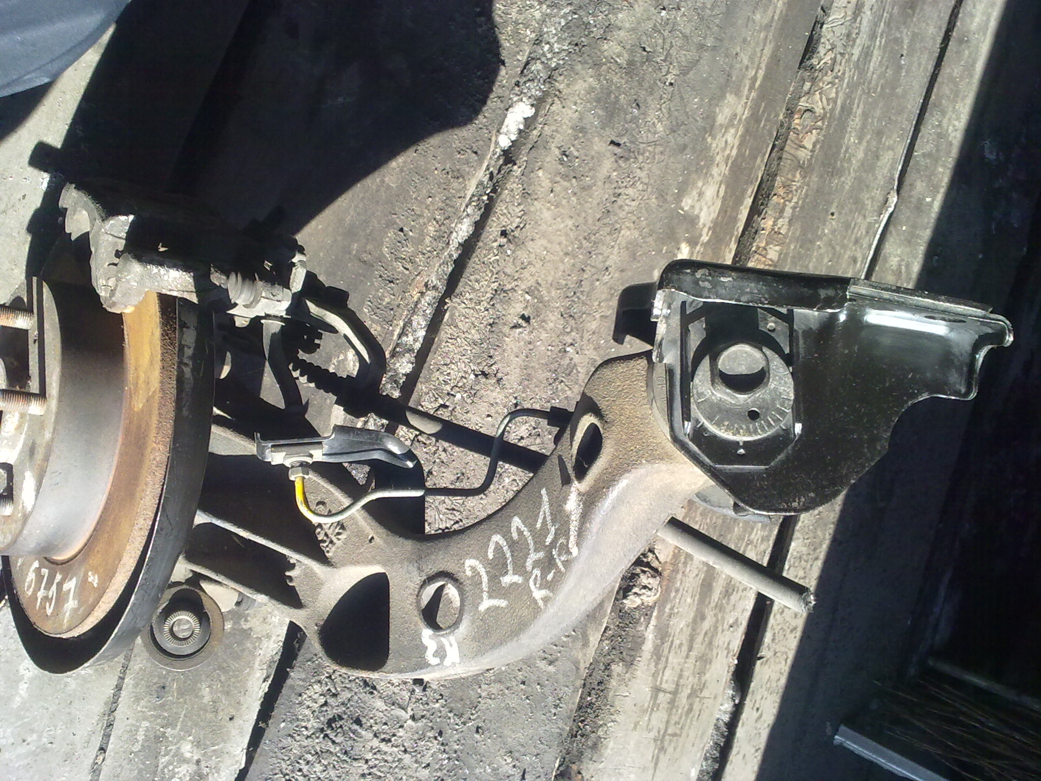

а для чего тогда вот этот болт с эксцентриком, раз сход как вы говорите не регулируется :) Регулируется!!!!
22032011168.jpg [ 625.99 КБ | Просмотров: 10171 ]
22032011167.jpg [ 683.61 КБ | Просмотров: 10171 ]

Это задний рычаг??? Вот в том и дело - ПОЧЕМУ по ФАСТу болт идет не эксцентрик, а обычный??? Может кто номер поскажет???

да это задний правый рычаг!

дак тебе болты нужны? а на разборе не был? я вот рычаги задние брал на разборе состояние почти как у новых!!! на фото видно! я думаю на разборе они тебе дешевле обойдутся!
