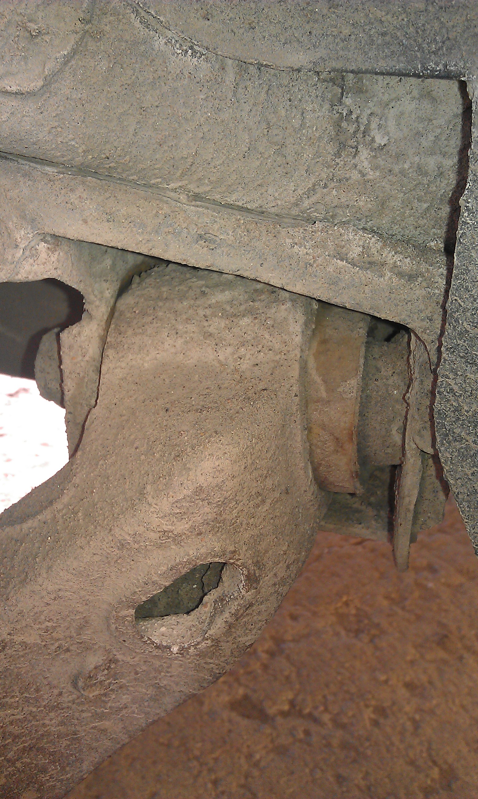

Делал сегодня балансировку колёс и обратил внимание на сайлент большой, походу ему пришёл кирдык... его вроде как от обоймы оторвало (и левый и правый) в движении я этого вообще никак не чувствую... ну вообще никак ни в поворотах ни на ямах ни при торможении, звуков тоже никаких нет...
Вчера до асфальта сухого дорвался:))) в поворотах аж щёки сползали:)) а Венька держится, тормоза раскалил так что со второго этажа говорили что аж тепло от них чувствуют:)) не говоря о запахе... Вообщем по прошествию ХЗ скока тысяч, много... когда на юг в августе ехал, вроде 205-210 было (тогда и менял), сейчас почти 250... полёт очень достойный до сих пор - ДОВОЛЕН полиуретаном, за исключением вот этого...
МЕНЯТЬ или ЕЗДИТЬ дальше???
1 так было
2 так стало
то что торчит это полиуретан, а металл на своём месте стоит впресованный...
1 так было
2 так стало
а как там у тебя передние сайленты поживают ?
недавно заходил тут у нас в магаз один так мне там говорят, что есть сайленты задние на Авенира производитель RBI... не показали, сказав мол долго искать, и если брать будешь вытащим, а нет так нет.. Так вот, можт кто в курсе, что за сайленты от RBI!?
1 так было
2 так стало
менять однозначно и без вариантов. рычаг чотко на своем месте сидеть должен. у тебя развал-сход прыгать туда сюда будет постоянно.

Ну эт я погоричился что ездить так буду:)) хоть и не заметна и не слышна разница, но так точно не должно быть...
Буду заказывать снова, но вот такие расклады мне совсем не понравились.... через сколько эт случилось я и не знаю...:((

Лучше точно вспомни как затягивалась подвеска, в нагруженном состоянии, или в вывешенном? Для статистики это важнее.
 Заголовок сообщения: Re: Полиуретановая подвеска
СообщениеДобавлено: 08.03.2013 08:54
Имитировалась загруженность...
Под рычаг ставился домкрат, и подпирался до уровня , как бы если машина стояла на земле... А так она висела на подъёмнике...
Из-за этого ????

Скорее всего из-за этого . Я тож не видел как мне меняли с\б большой(ставил Фебест) - но Фебест как не ставь - все равно качество не гуд .

Нужно строго под нагрузкой затягивать, чтобы машина полностью на всех колесах стояла, даже покачать нужно ее активно, чтобы устаканилась, и прокатить на полметра вперед/назад пару раз при полностью расслабленных болтах, и только в таком положении выставлять уже углы развал/схождение и затягивать.
Собственно если сразу после замены сайлентов поставить на стенд развал/схождение, полностью распустить крепежи и отрегулировать подвеску, то все автоматически само встанет на место. Но только распускать крепежи нужно полностью обязательно, иначе сайленты останутся скрученными.

На стенд ездил -там все болты отпускали и вновь затягивали . Посмотрим сколько проходят Фебест .

На стенде не отпускают полностью, а только ослабляют до возможности проворота. Этого не всегда достаточно для роспуска сайлента, ведь торцы у него зубчатые...

Точняк из-за этого.
Я же и пружины и стойки тогда менял... сейчас то машина полюбому просела немного, а вот перетяжку я и не делал....
