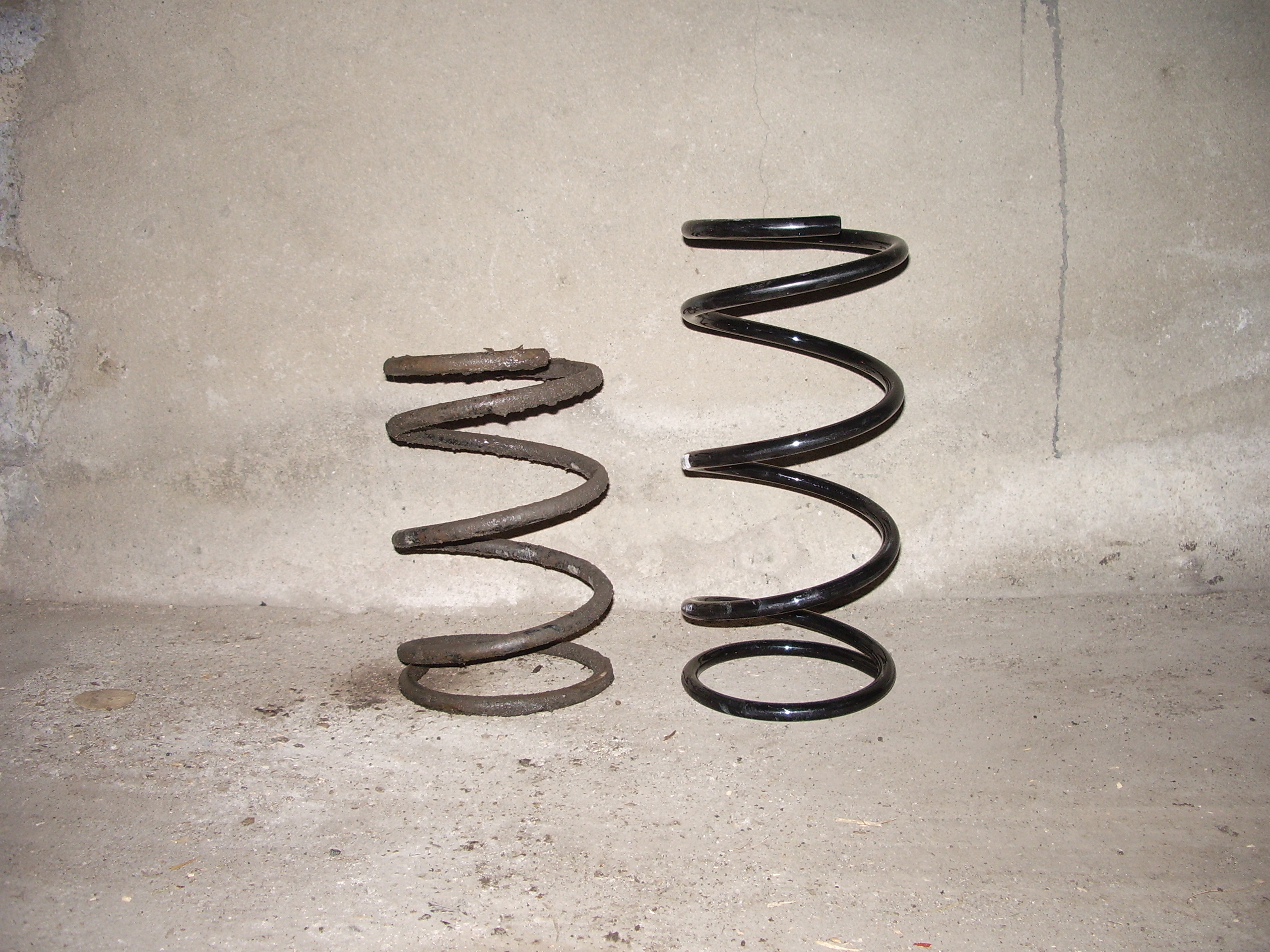

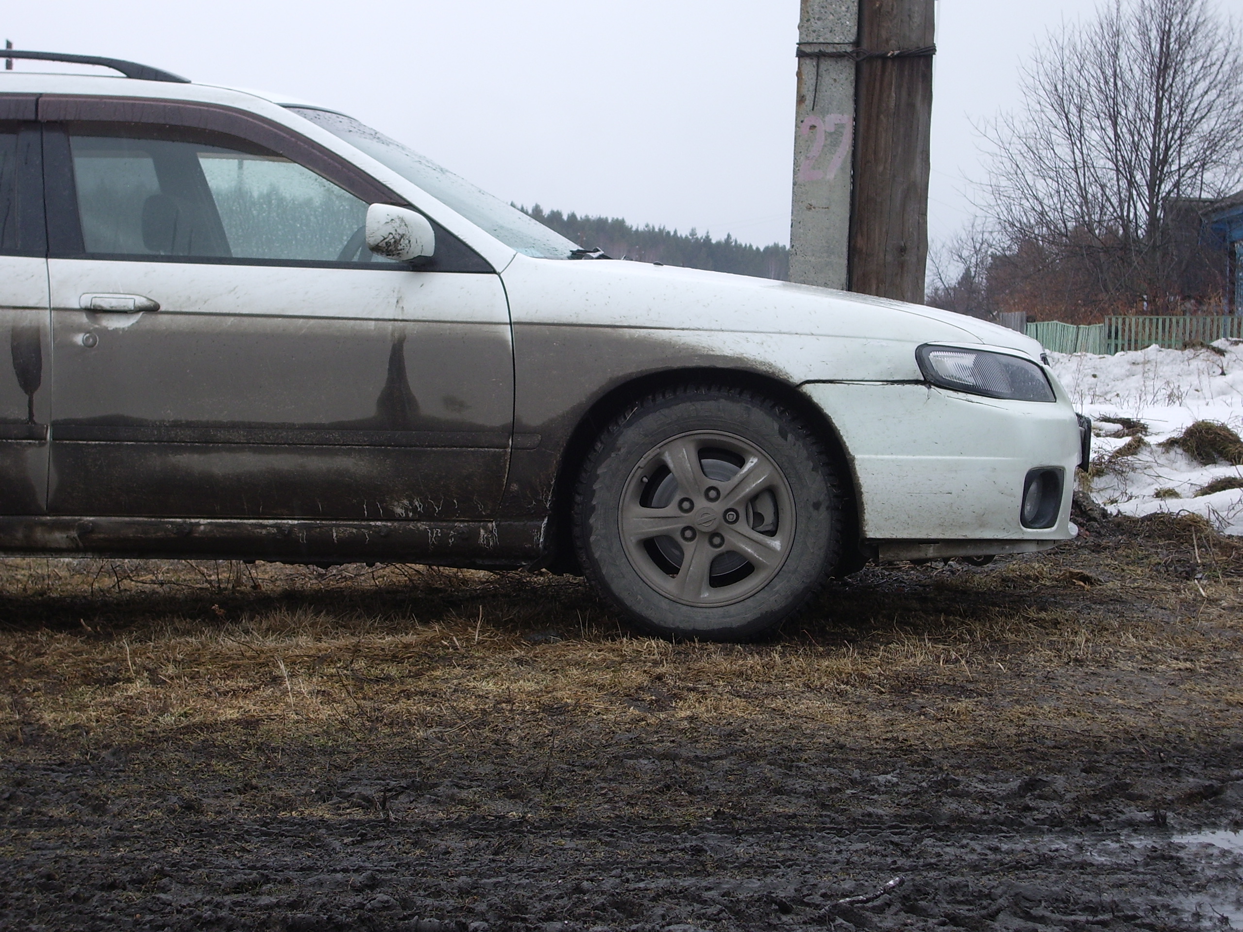

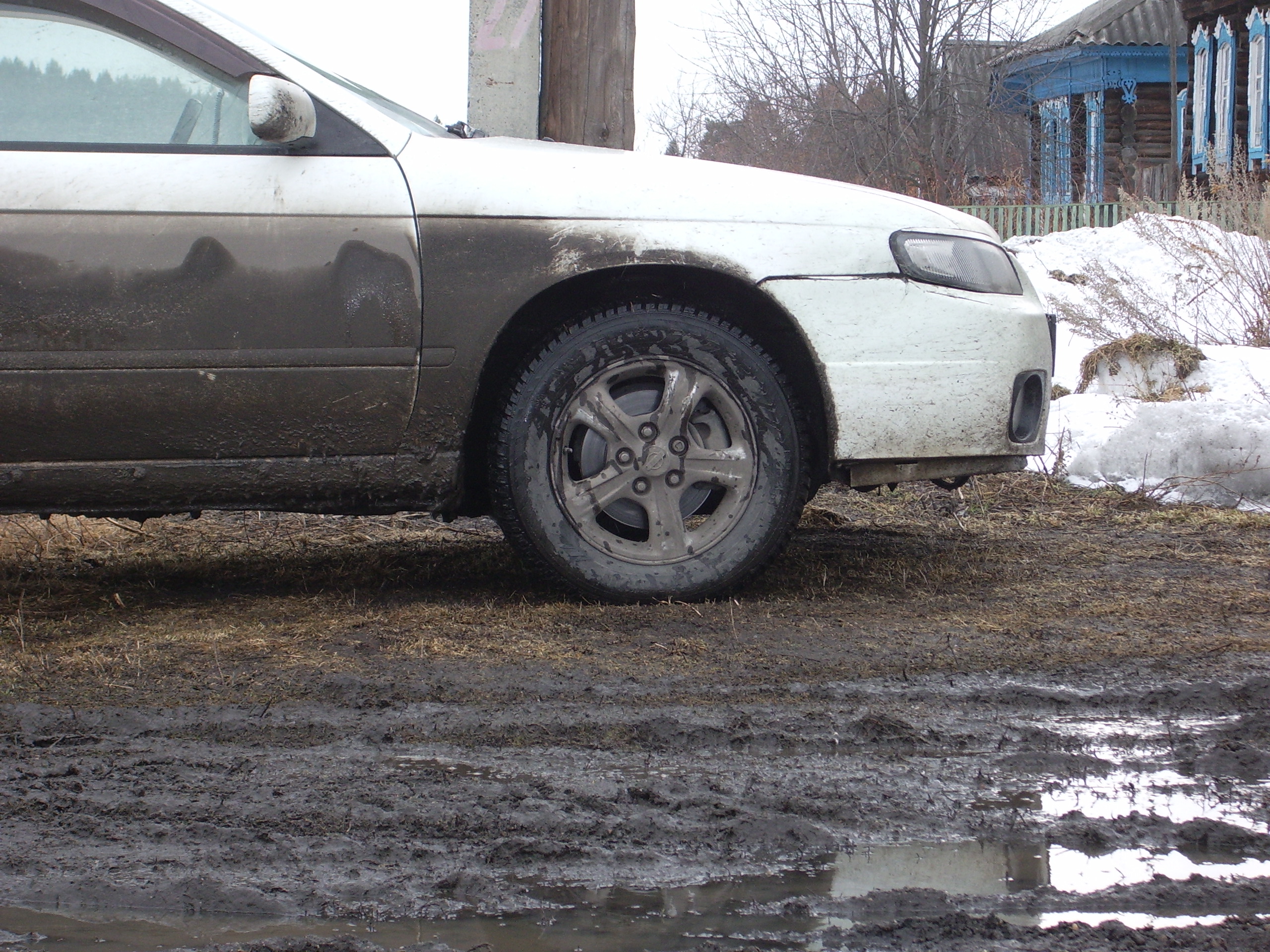

Ну вот поменял пружины спереди! Вот обещанные фотки!
До замены
IMGP0856.JPG [ 1.64 МБ | Просмотров: 7886 ]
Пружины. Просели самую малость :D
IMGP0857.JPG [ 1.63 МБ | Просмотров: 7886 ]
После замены пружин (с проставками)
IMGP0862.JPG [ 1.65 МБ | Просмотров: 7886 ]
Проставки убрал!
IMGP0868.JPG [ 1.59 МБ | Просмотров: 7886 ]
Что имеем.... Улучшилась управляемость, руль стал острее, увеличился клиренс до 22 см, подвеска вцелом стала более упругая и тихая! Вообщем одни положительные эммоции :)

если фото делал недавно,то не забудь,что пружины еще сядут. Можешь получить вариант близкий к исходному. но проставки-дребедень и отсутствие всякой технической мысли. Видимо,это только наш народ такое может...уж извини. не ставь их...

Развал только сейчас не делай!!! Пружины просядут через недельку и стабилизируются. Тогда можно и развалить...
Проставкам своим был рад, рад сейчас и останусь рад! ;)

Я знаю! но думаю ниже чем было (просевшие пружины с проставками) просто с новыми пружинами, не будет! Меня это устраивает! А самое главное что подвеска теперь работает как надо, и стойки на каждой ямке до отбойников не пробивает!
