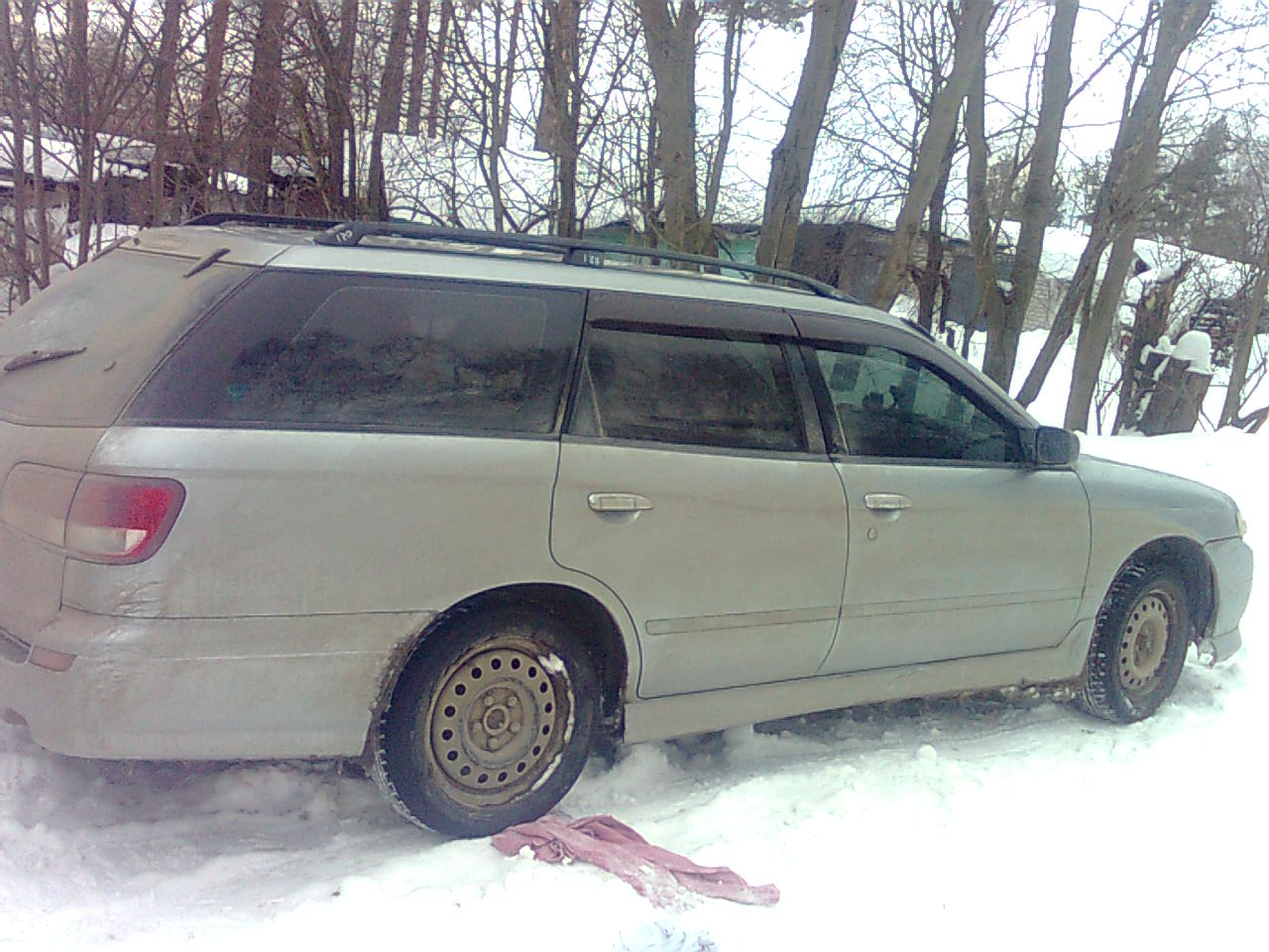

Мы только тему разводим! А РЕАЛЬНО кто что может посоветовать жрет резину из нутри причина возил и 300 и 420 кг но машина ну нигде не просела.А вот зачинщик данной темы не отвечает уже раз 20 писал ему хочу преобрести его чудо тяги

Если судить по фото,то как раз задние пружины просевшие. И,достаточно серьезно. Был же пост где ясно написано,что перед тем как принимать авантюрные решения-нужно смерить на ровной площадке высоту. Все станет ясно. Если ниже-меняй пружины. Нет денег на пружины-проставки как временное спасение. Но,как писал vtral,распускать сайленты...Не делай то,что потом заставит переделывать,но дороже...

уменя просвет между колесом и аркой гдето 13 см.Это что означает что пора менять

у меня сожрало резину изнутри на задней оси - большие сайленты рычагов сдохли и ушло развал/схождение. и при этом на ямах во время езды машину раскачивало когда, зад сильн вилял приходилось ловить! Поменял сайлент всё отрегулировал, теперь всё отлично!
Есть подозрение что перегрузом порвал сайленты! проверь сайленты и развал/схождение!

серег у тебя задней подвеске всей пи....а полная у тебя колеса по развалу в таком минусе уже, что за собой потянуло схождение поэтому у тебя резину и жрет если хочешь я тебе посмотрю то что надо поменять
