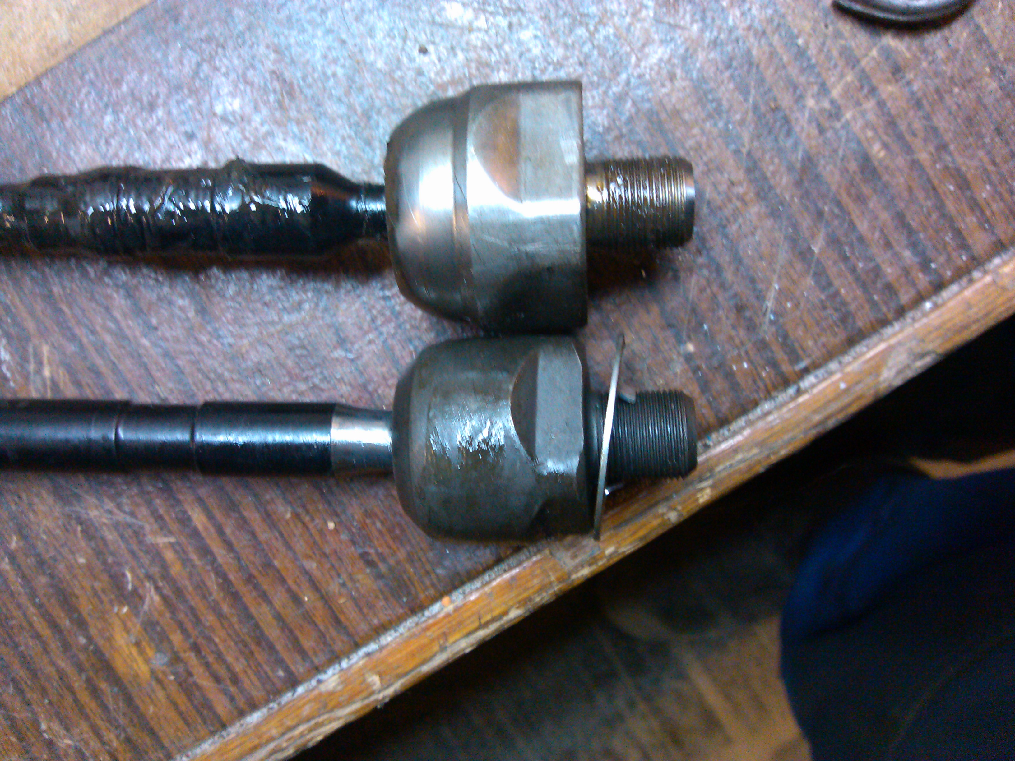

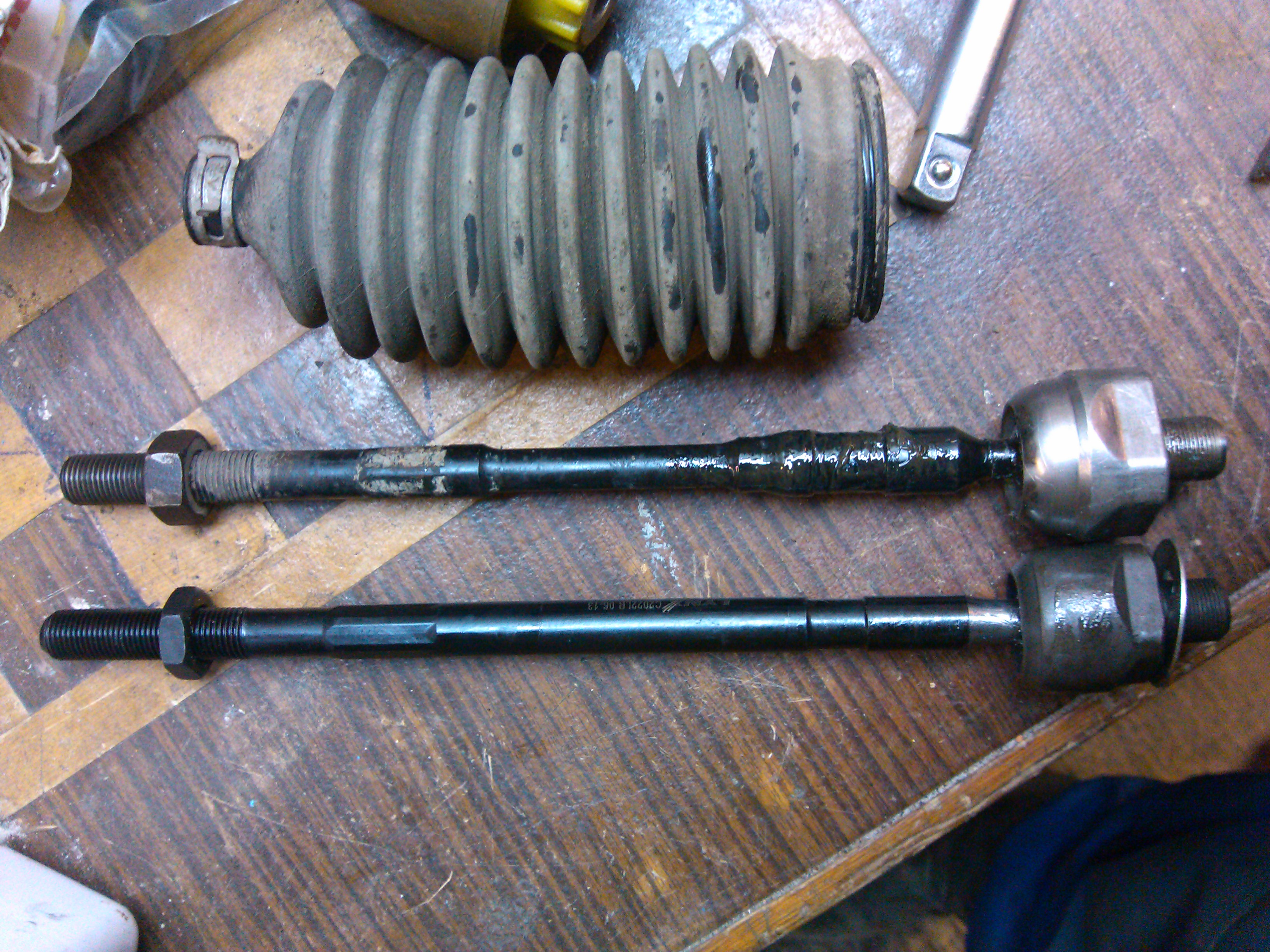

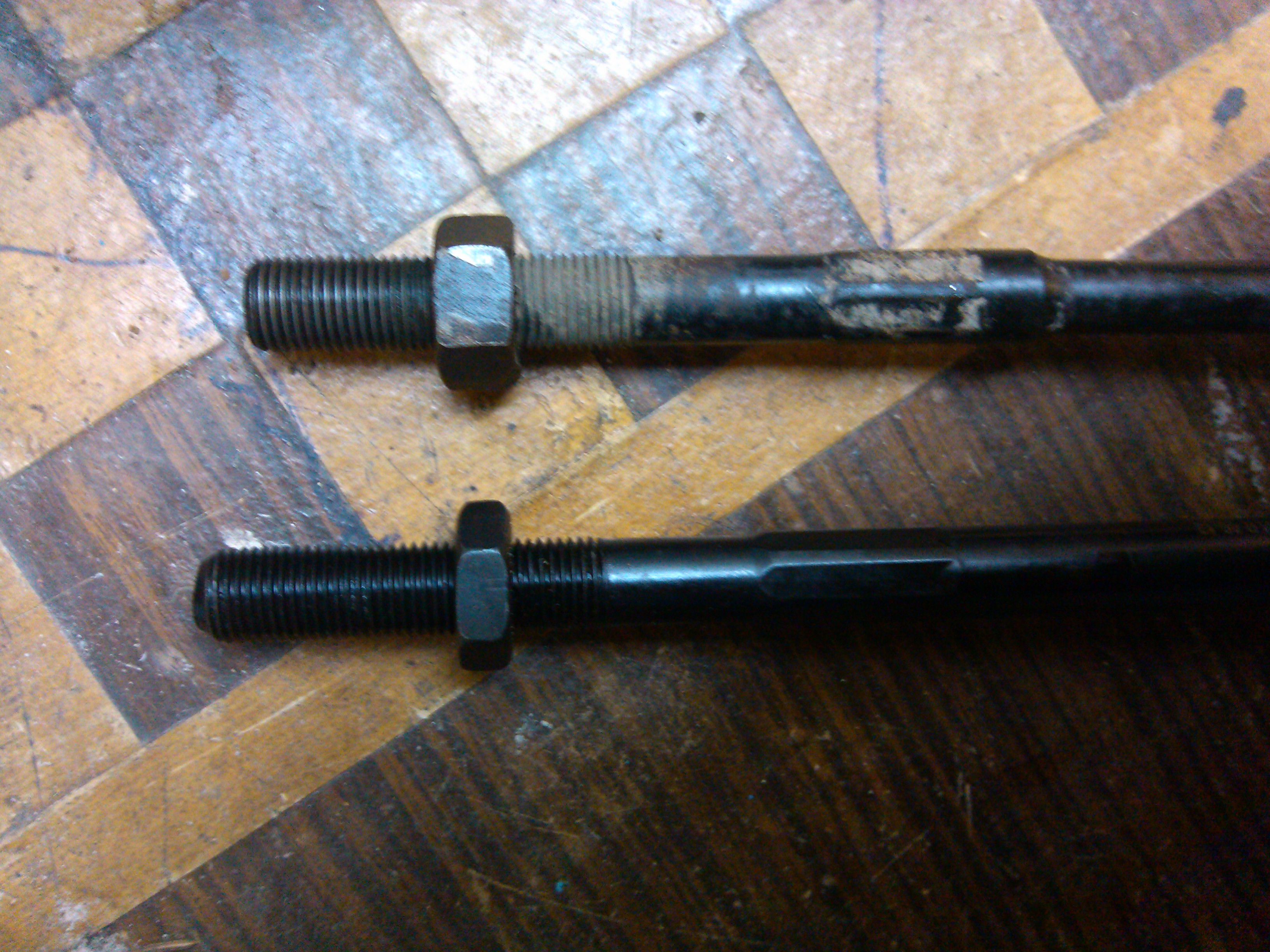

Решил разобраться со стуками в руле,при коротких движениях вправо влево,стучит...
Наконечники свежак,дай думаю куплю тяги...
Заказал в экзисте вот эти: Lynx C2022LR Осевой шарнир, рулевая тяга 2 х 284,05 = 568,10 рубаксов
Полез,а они длиннее оказались,думал ладно поменяю,излишки закрутятся в наконечники,но на них даже пыльник не держится,поставил назад старые,они в норме кстати,зато обнаружил стук в самой рейке :cry:
Люфт в ней нехреновый :( а я ещё на карданчики думал,разшатались думал,хотя у всех наооборот их заклинивает...
Вот такие пироги...теперь голову ломаю что с рейкой делать....поеду сдавать з/ч в магаз...они походу не для моего вени,машина в подписи.
