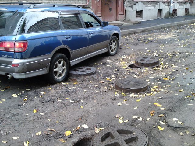

Да че вы все заладили, Япония, Японцы.... а в Японии есть такие дороги????
По которым даже между люков не проехать, а приходится на них вскарабкиваться....???
Благо Веня приподнятый теперь делает это с лёгкостью :) А вот в динамике и скорости я не потерял, да и в управлении, на сколько Авенир позволяет ехать, тоже не заметил разницы.

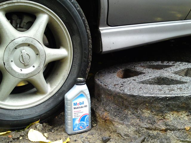

По поводу пружин задних и чашек...
У меня и пружины нулёвые(ОВК пожесче) и аммо (родные) и проставки.
Не обратили внимания что резина под чашкой на угол скошенная???
Чашку и резинку надо ставить только в одном положении И НЕ БУДЕТ НИ КАКИХ ИЗГИБОВ ПРУЖИН. Я у себя не наблюдаю. По крайней мере в глаза не бросилось когда делал, а вот положение резинки, чашки по отножению к стойке - повозится пришлось чтоб найти. Когда снимал не посмотрел.
Теперь у меня щАстие 8-) И вот такие сюрпризы не почем и на эстакады заезжаю с запасом -где раньше днищем уперался.
