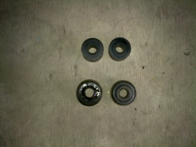

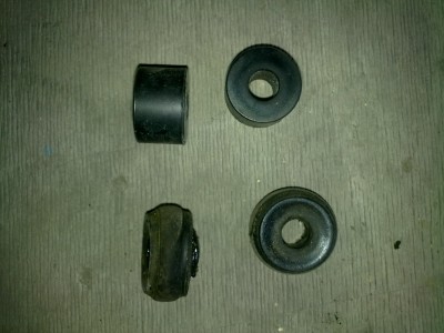

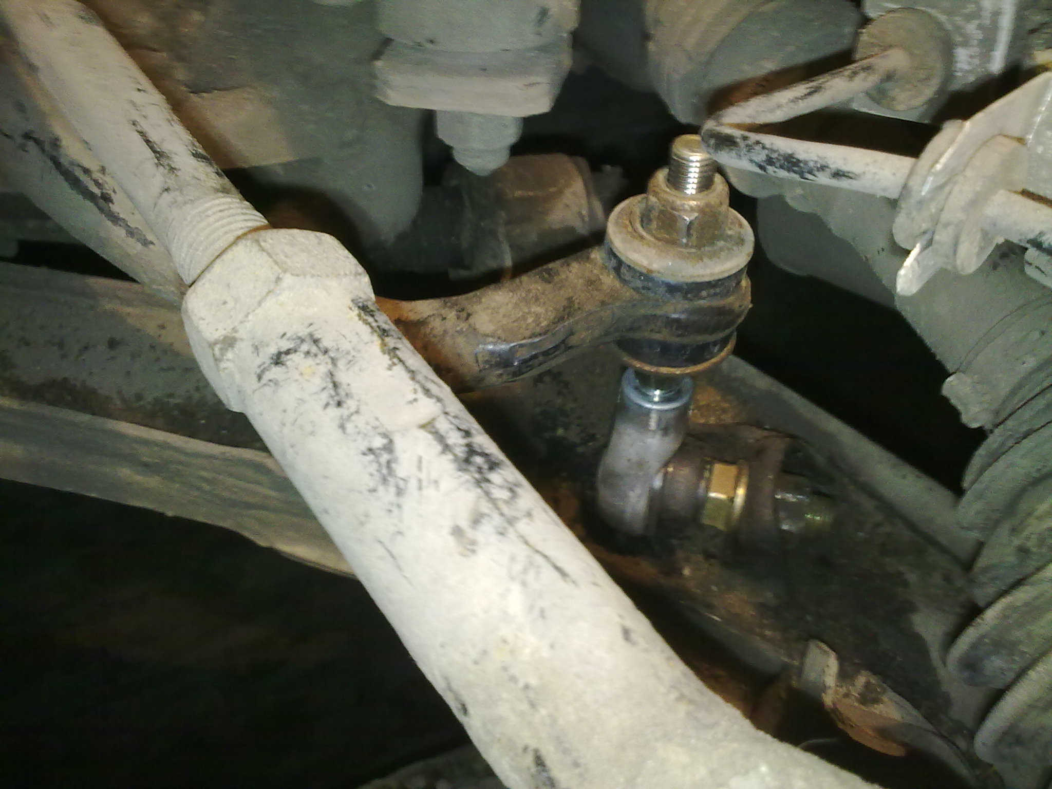

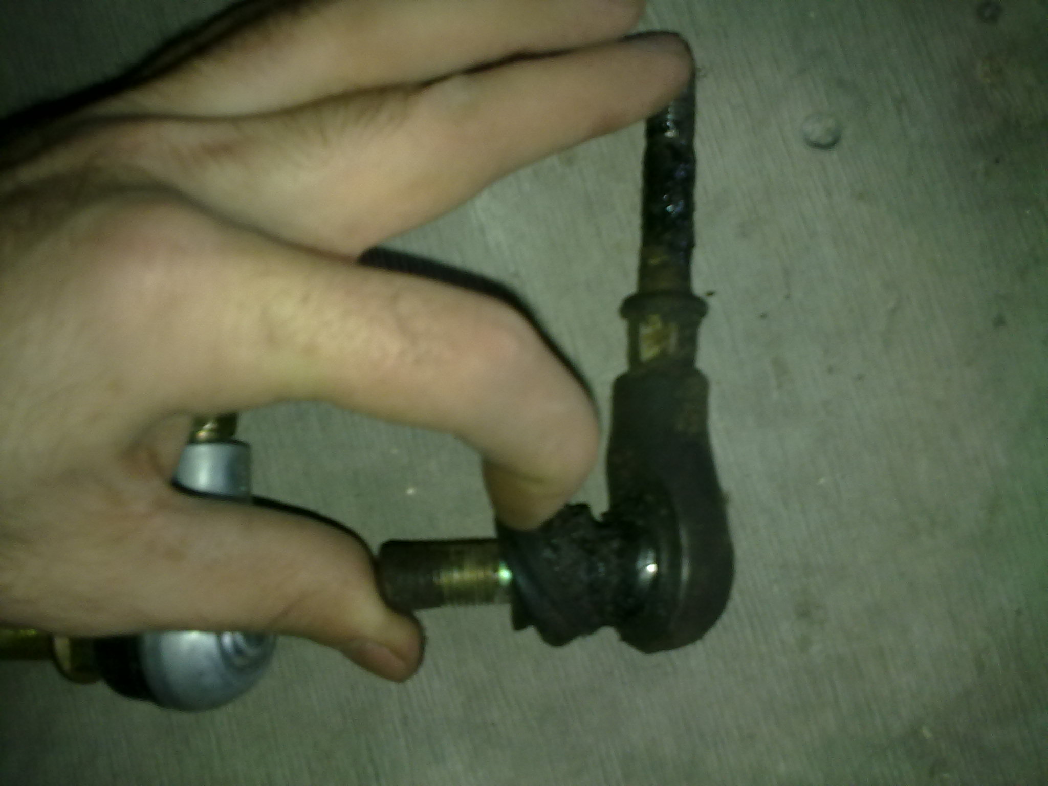

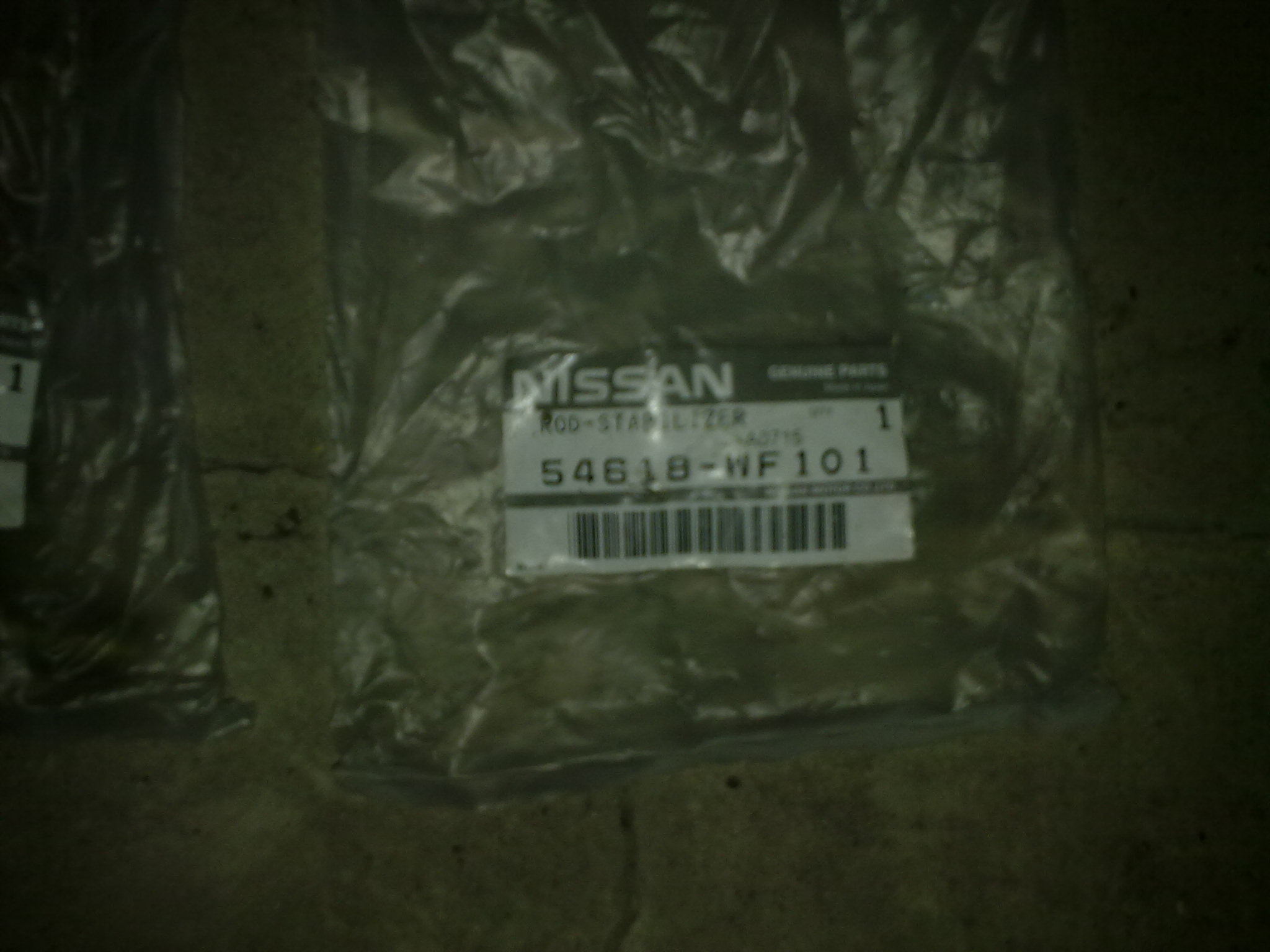

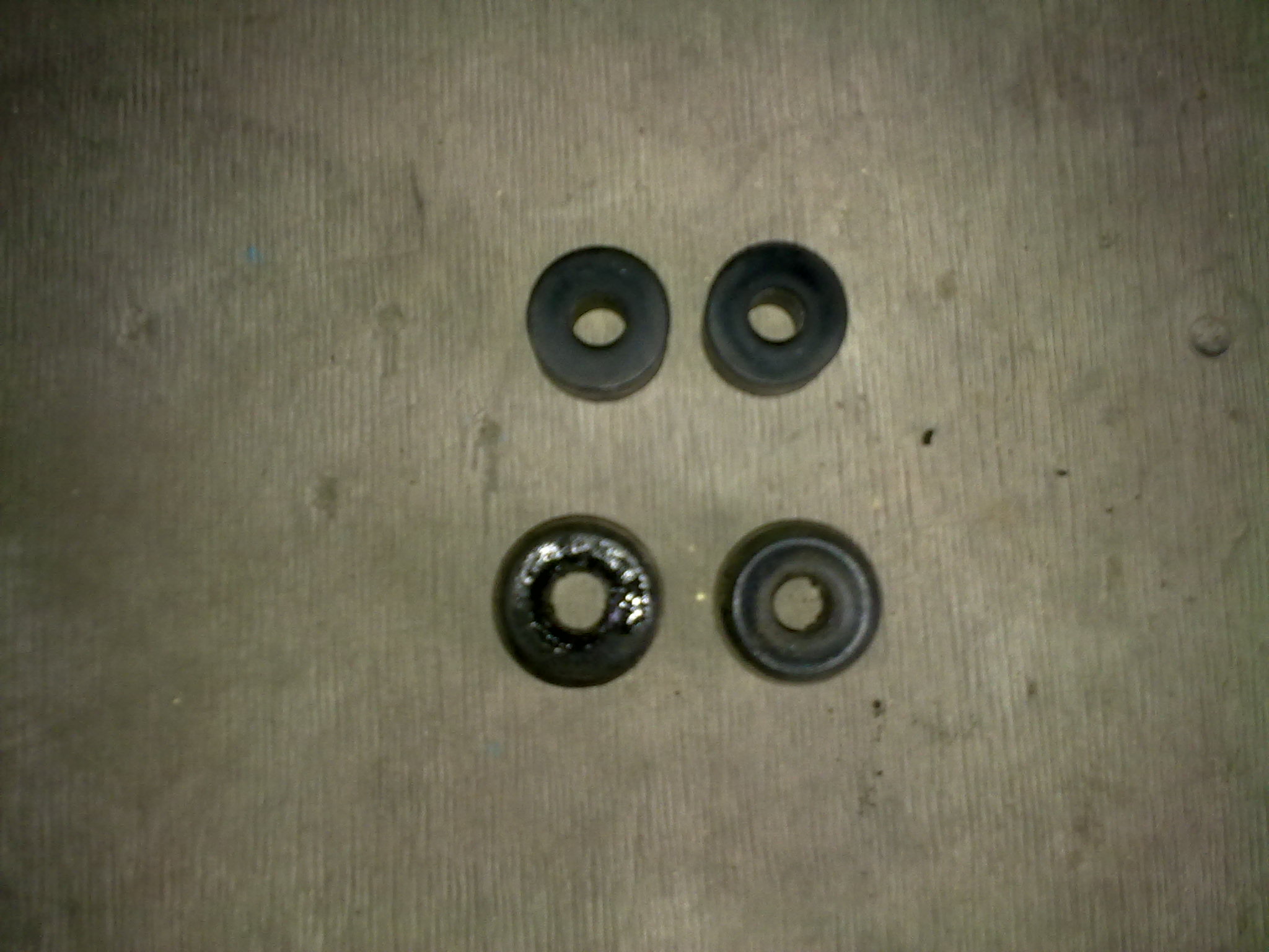

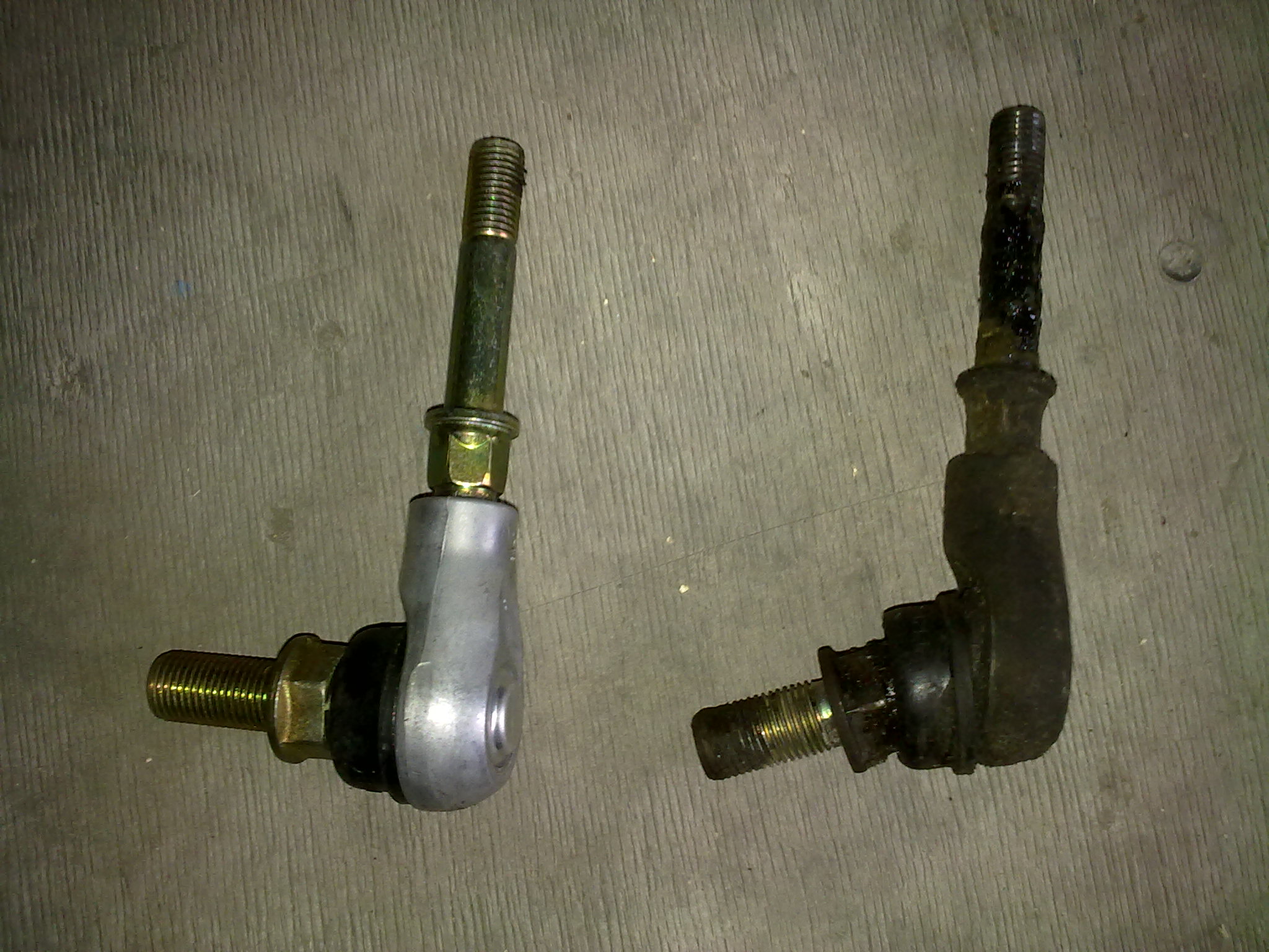

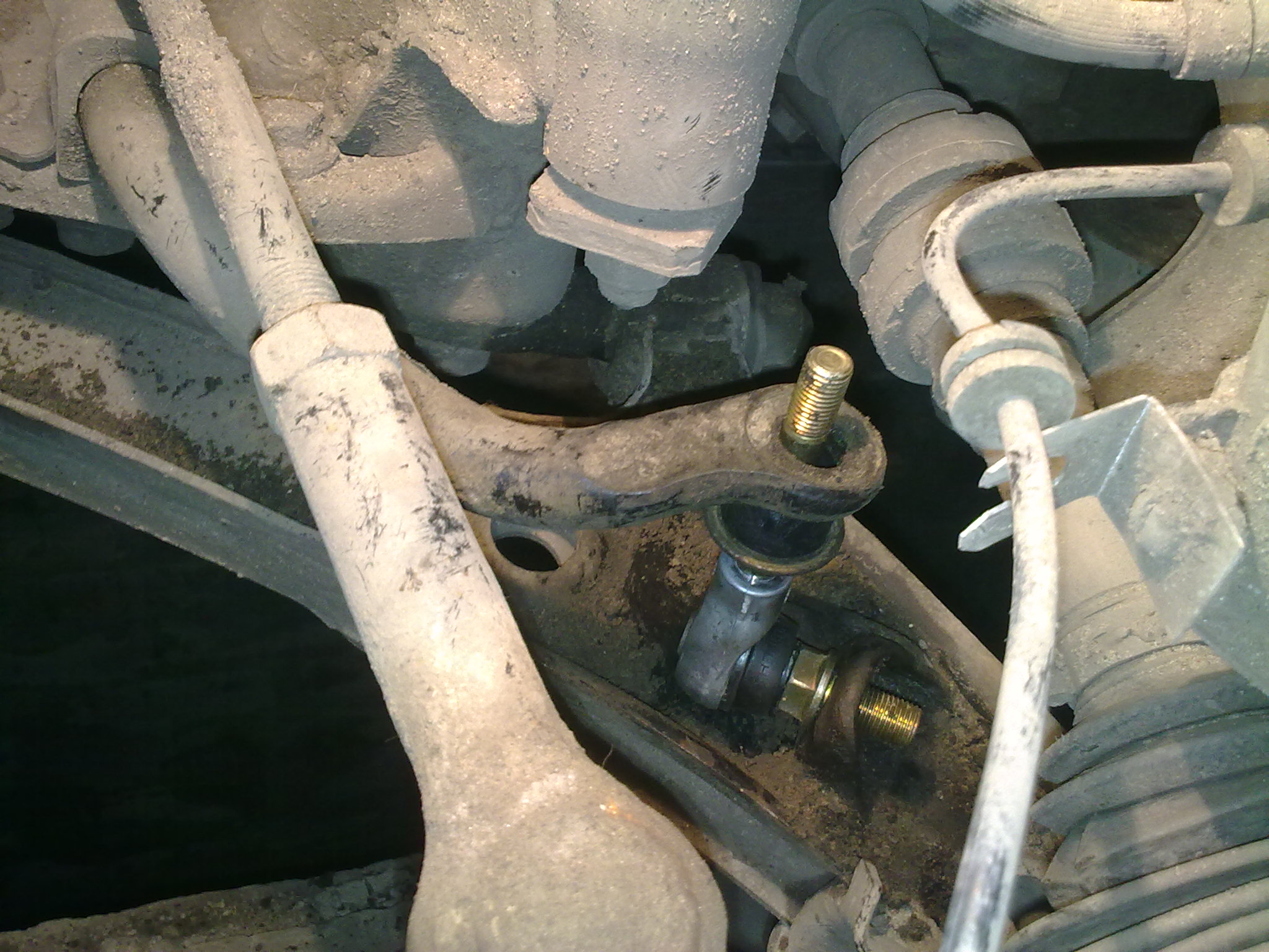

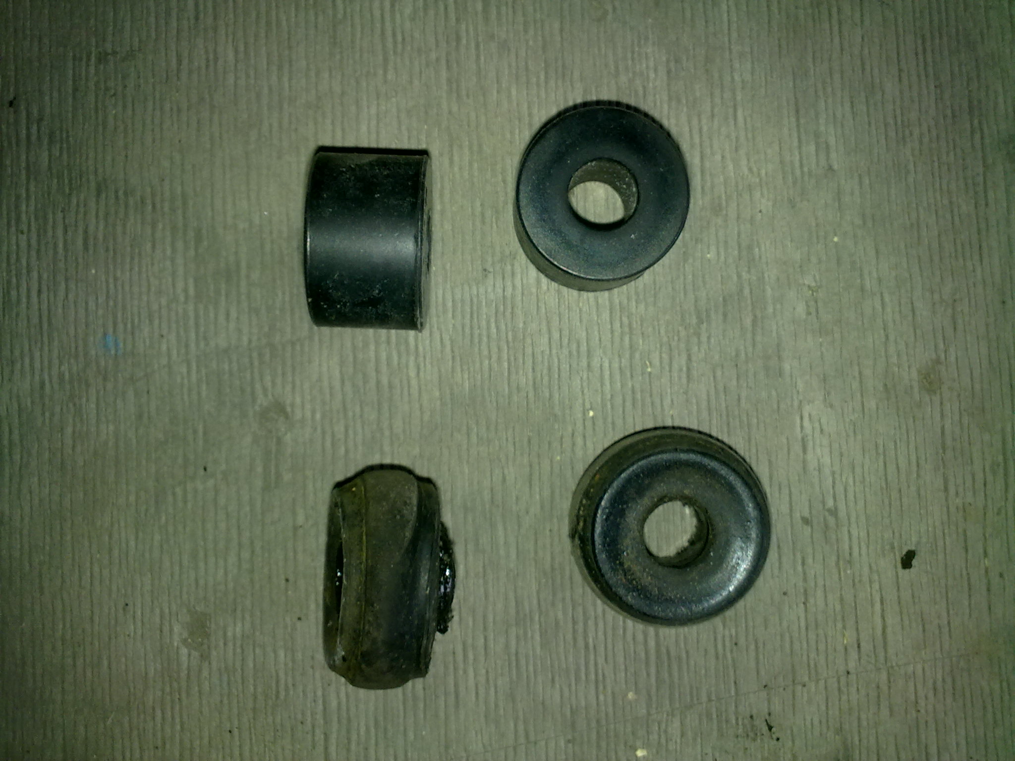

Всех приветствую! Поздравте меня с боевым крещением))) седня поменял стойки стабилизатора. фото прилагается! Почти во всех магазинах продается оригинал, взял по 560р. штука + 4 резинки по 44р. еще был фебест по 460 шт но не стал брать.
