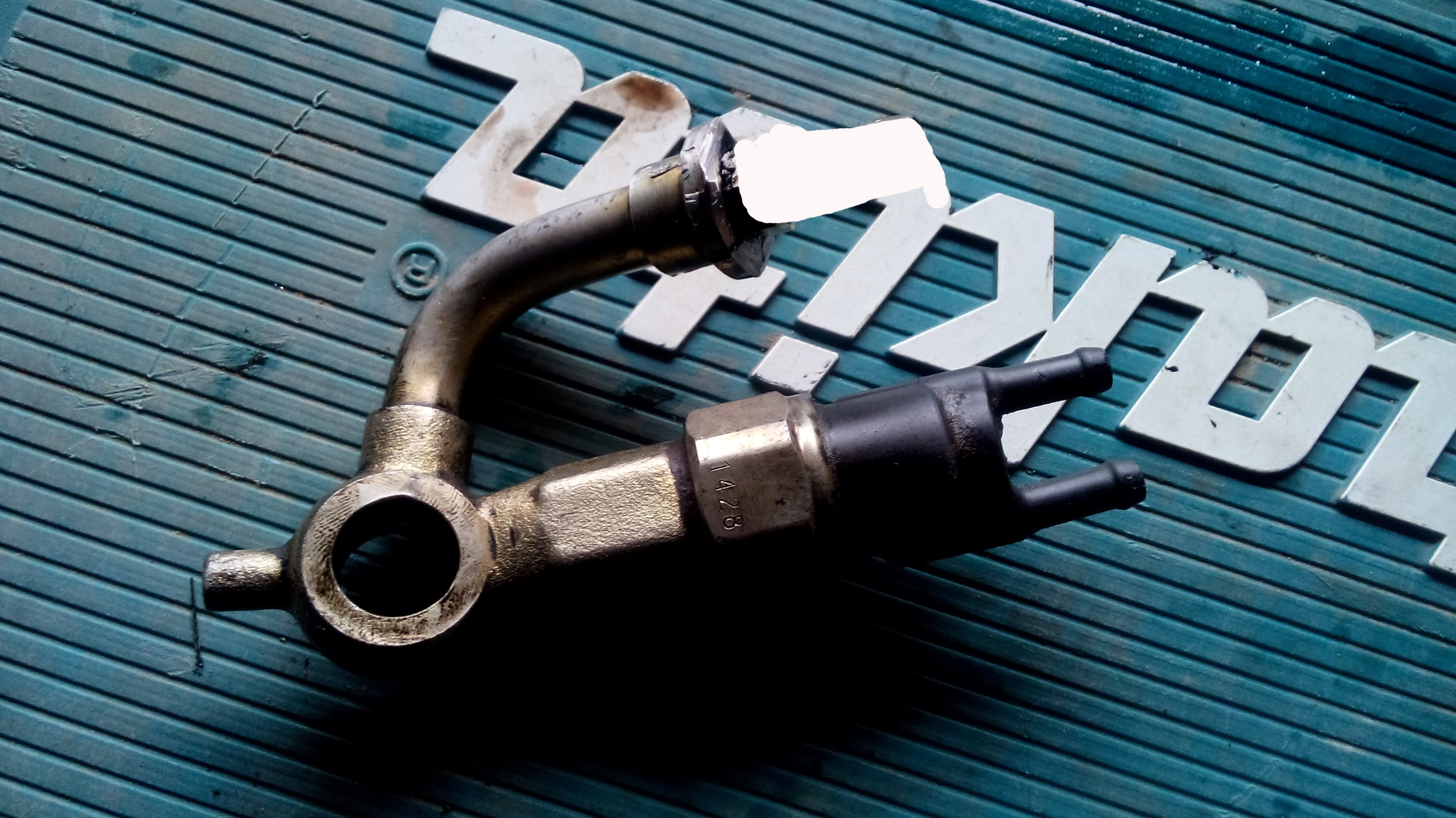

Подскажите, где найти тройник пластмассовый (как на фото ниже) у меня один штуцер пластмассовый отломан и сосет воздух (туда с рейки бензиновой шланчик подходит - у меня он просто висит вниз). Или может посоветуете как заколхозить?
