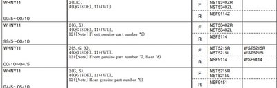

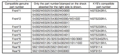

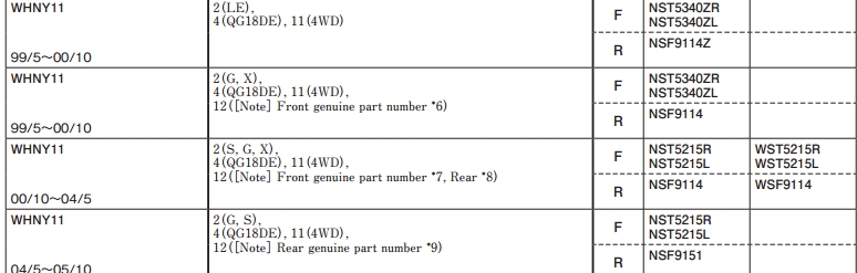

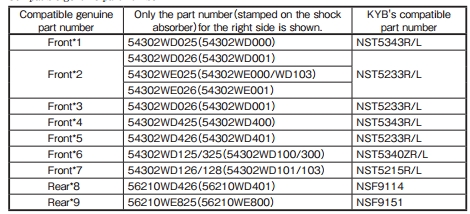

По делу-скачал каталог KYB, глянул, пишут следующее:
catalog2.jpg [ 109.42 КБ | Просмотров: 11494 ]
catalog1.jpg [ 104.9 КБ | Просмотров: 11494 ]
Nissan Expert, 2000, VNW11, QG18DE, 4WD, RE4F03B FQ40, QM1

В тоже время на второй картинке из каталога каябы видим, что NSF9151-это аналог 56210WE825, а 56210WE825 это амортизатор который стоит на 2WD, получается не состыковка в самом каталоге каябы?
