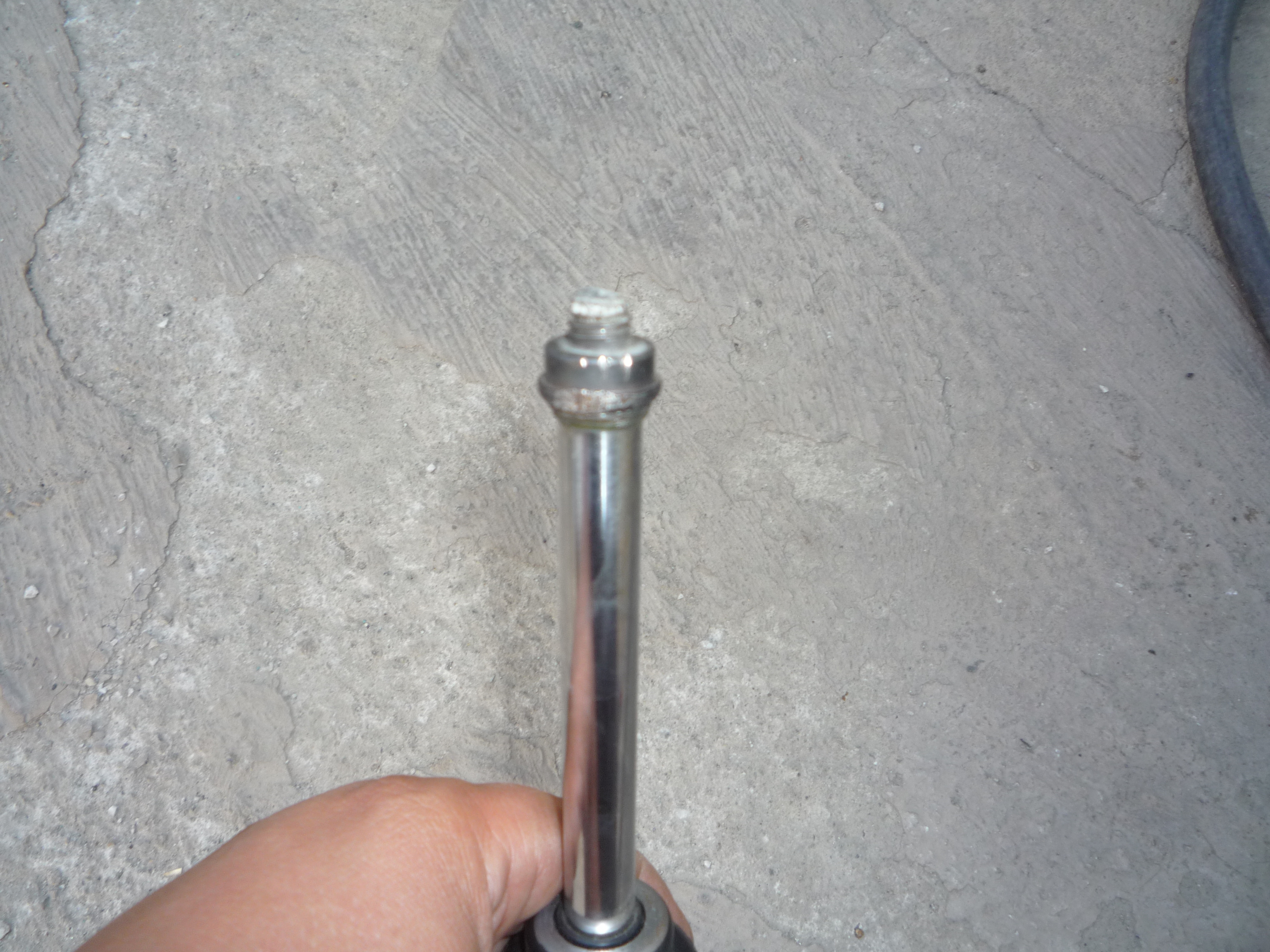

снял стойку, думал подкрутить шток, в итоге оторвало его по резьбе :x , крутил ключом, сделал два оборота. Что это? Перекрутил или брак?

Вот ведь, у голубой каябы резьба тоже на 10...
СообщениеДобавлено: 13.07.2012 15:53
в итоге купил новую стойку, поставил и радуюсь теперь) а еще плюс с новыми сайлентами ездить терь одно удовольствие)
