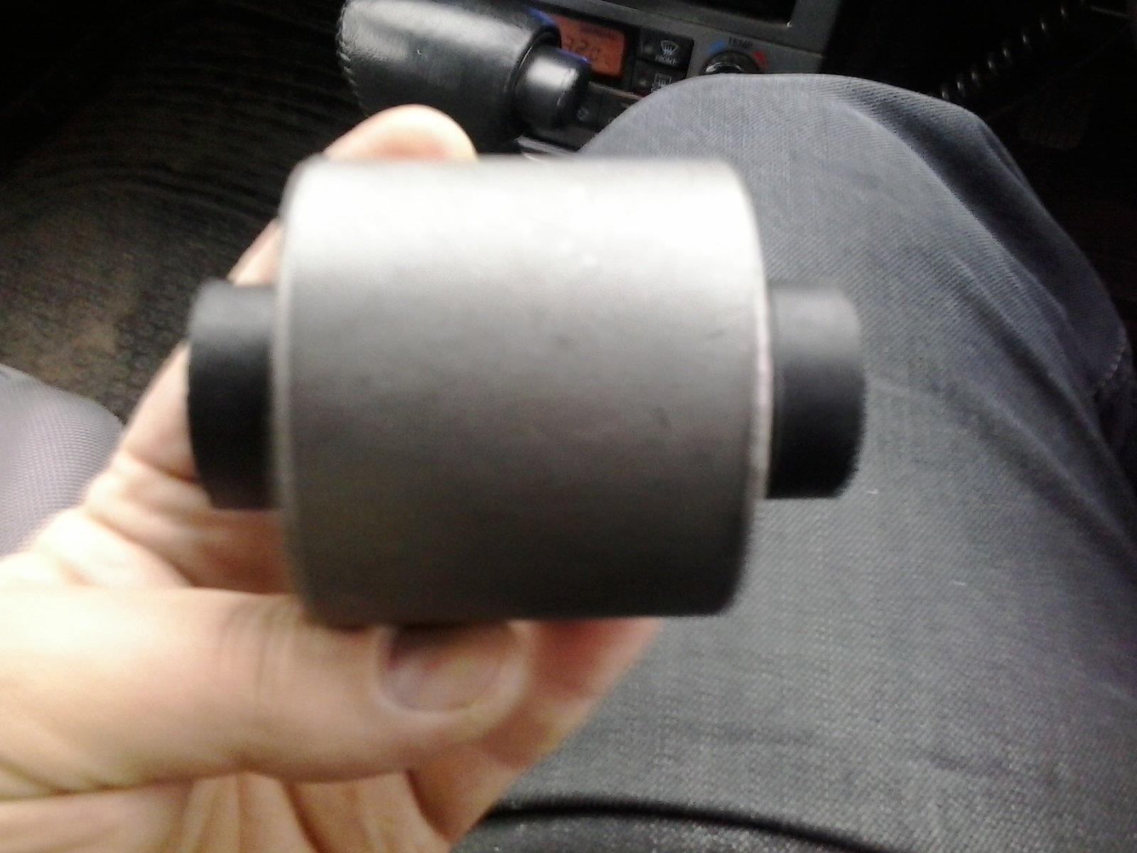

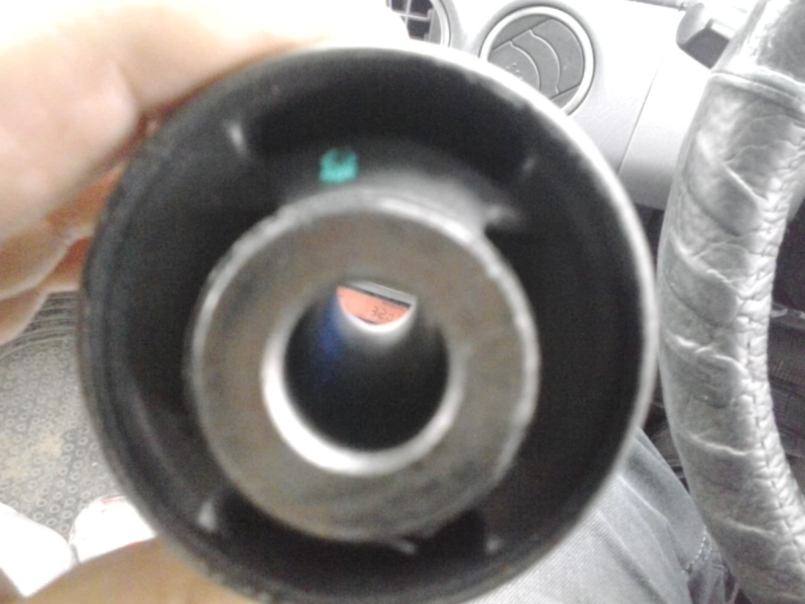

Так то все понятно,но подскажите как правильно поставить большой сайлент,купил фебест,прорези должны сверху быть или сбоку? Там точка помеченная сверху,наружу какой стороной ставить,которая больше высьупает или меньшей наружу?

гбо 4 digitronik был.
СообщениеДобавлено: 19.10.2012 14:36
Тему то полистай, есть все ответы. Не держу в голове.

Все нашел спс за подсказку,видимо vtral вы темы редактировали,да и с телефона в машине не удобно форум прочматривать
