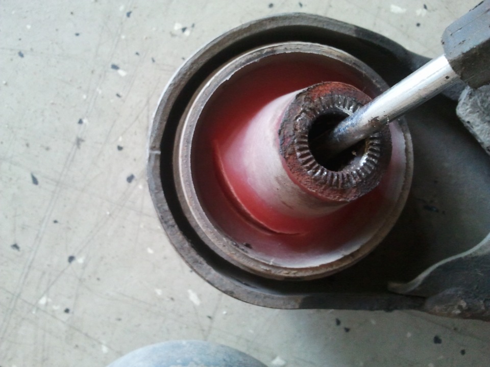

Вот вытащил картинку из ссылки. Вот где сайлентблок порван, там нагрузка идет очень большая за счет движения рычага относительно крепления сайлентблока (получается, что перпендикулярно болту если смотреть на рычаг сбоку), а где сайлентблок уже впрессован в рычаг - нет. И вот поэтому он и порвался.
Надеюсь, меня поняли, на пальцах знаю как объяснить, а вот описать словами не могу...
Seff Plafon писал(а):
Могу выложить такие же фото,что и у парня на RAV4,но уже для авениров.
Да такое появится в любом случае, вопрос только во времени: либо через 2 недели (как на РАВ4), либо через 2-3 года.

Глупо ставить полиуретановый сайлентблок изначально в такое положение! Это я о RAV4. Он даже просто установленный на машину испытывает нагрузки при осевом кручении. А что говорить про нагрузки! Ход передней подвески там большой. Вот вам и порванный сайлентблок. В задней подвеске авенира ход маленький за счет конструкции. Поэтому мы не столь часто видим порывы на полиуретановых сайлентах. Они будут!!! Срок эксплуатации около года или одна поездка по плохой дороге на расстояние около 1000 в олну сторону!
Эксплуатирую авенир мало времени за год(около 3-4 мес) Остальное время в Китае или Питере. Там другие авто. Поставил большой сайлентблок из полиуретана. Если быть точнее с производства Полиуретан.ru, весной прошлого года.Лето" отпрыгал" на машине в поворотах-не подруливает подвеска. Поехал в Алмату-и за эту дорогу убились они! Вернулся-скрипят. Зад стал свободнее. Не стал заморачиваться с заменой сразу-улетел в Пекин. Этой весной заменил на фебест. Все всегда делаю сам-есть условия и пресс и подъемник и гараж в 100 кв.м. в цокольном этаже. Параллельно друг ставил по моим первым отзывам сайленты точки опоры-отходили одну зиму!!! Весной тоже заменили на фебест. Делайте выводы.
