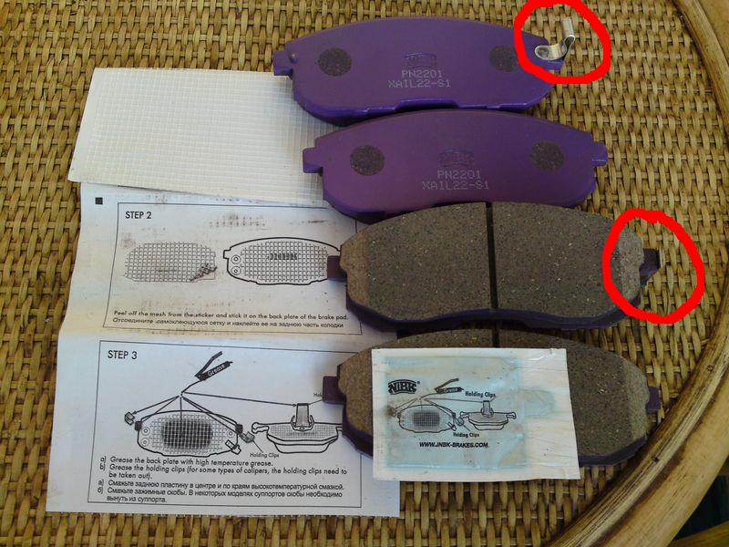

Други подскажите, сигнализатор износа на передних тормозных колодках должен быть на двух из комплекта и со скольких сторон? Взял оригинал, а сигнализатор тока на одной колодке и тока с одной стороны, вот сейчас и репу чешу или так и должно быть или тупо заводской брак.
ЗЫ: Как я понял колодка с сигнализатором должна быть внутренняя справа.
Школа, ЗГВ, ТУСУР и поехало
 Заголовок сообщения: Re: Передние тормоза
СообщениеДобавлено: 05.05.2011 13:38
Все правильно! Скрипун один на колесо, со внутренней стороны!
СообщениеДобавлено: 05.05.2011 13:53
Подтверждаю!
Скрипун всегда один, и ставится с внутренней сороны. т.к. колодки стачиваются одинаково или внунтренняя всегда НЕ МНОГО быстрее.
Я один раз поставил с наружной стороны, думал что если заскрипит, то я его смогу сразу отогнуть и без ужасного звука доехать до дома :)
В итоге всё равно меняю гораздо раньше и внутренняя колодка всегда в районе милиметра имеет износ больше.

А-аа, так у тебя всего один скрипун????
Один на 4ре колодки - это не правильно собран комплект.
Должно быть два!
Должно быть два!
Вот и я нутром чую, что должны быть минимум 2 колодки со скрипуном, а у мну тока одна
Ждать больше нет возможности, поэтому постараюсь второй скрипун позаимствовать со старого комплекта.

p.s. скрипун это только ласковое название его работы :lol: :lol: :lol:
Когда он коснётся диска, ты седеть начнёшь при каждом натии педали тормоза 8-)
Скрежет будет такой, как будто отвалится сейчас не только колесо, но и кардан с бензобаком ;)
