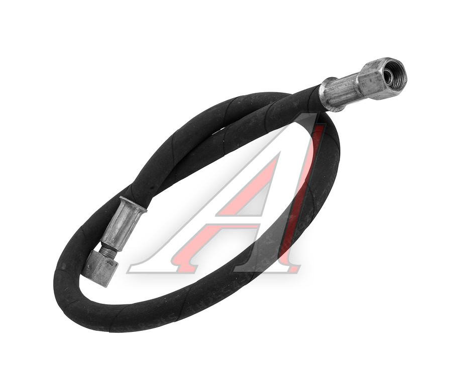

Далее берем шланг ПАЗ-3205 ГУР высокого давления, извините, свой не сфотографировал, взял с сайта. Все устанавливаем на место и прикручиваем шланг. Далее замена шланга обойдется в 10 мин времени.
