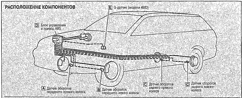

Вопрос. Зачем в Вэдовых венях к блоку ABS подключается дополнительно G-сенсор?
