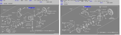

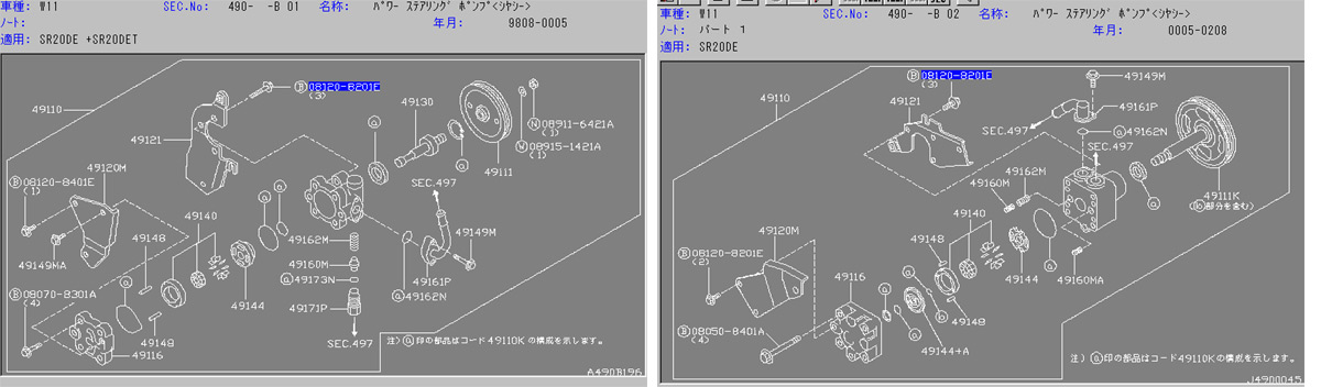

Жидкость поменял. Но значит по ГУру такая проблема - капает с насоса. Откуда именно не знаю, в ощщем есть 2 варианта решения: 1) купить насос контрактный (т.к новый стоит как машина почти) - но дело в том, что у TT в наличии есть насос до 2000 год авыпуска, а на моем веньке 2001 года стоит уже другой насос ( см. вложение - мой справа) так вот - может старый насос с авто выпупска до 2000 года подойти на моего веню 2001 г.в.? Может кто ставил или примерял? И сальники я что-то по кодам не нахожу. Как их искать, подскажите кто знает. - нужно ремонтировать.
