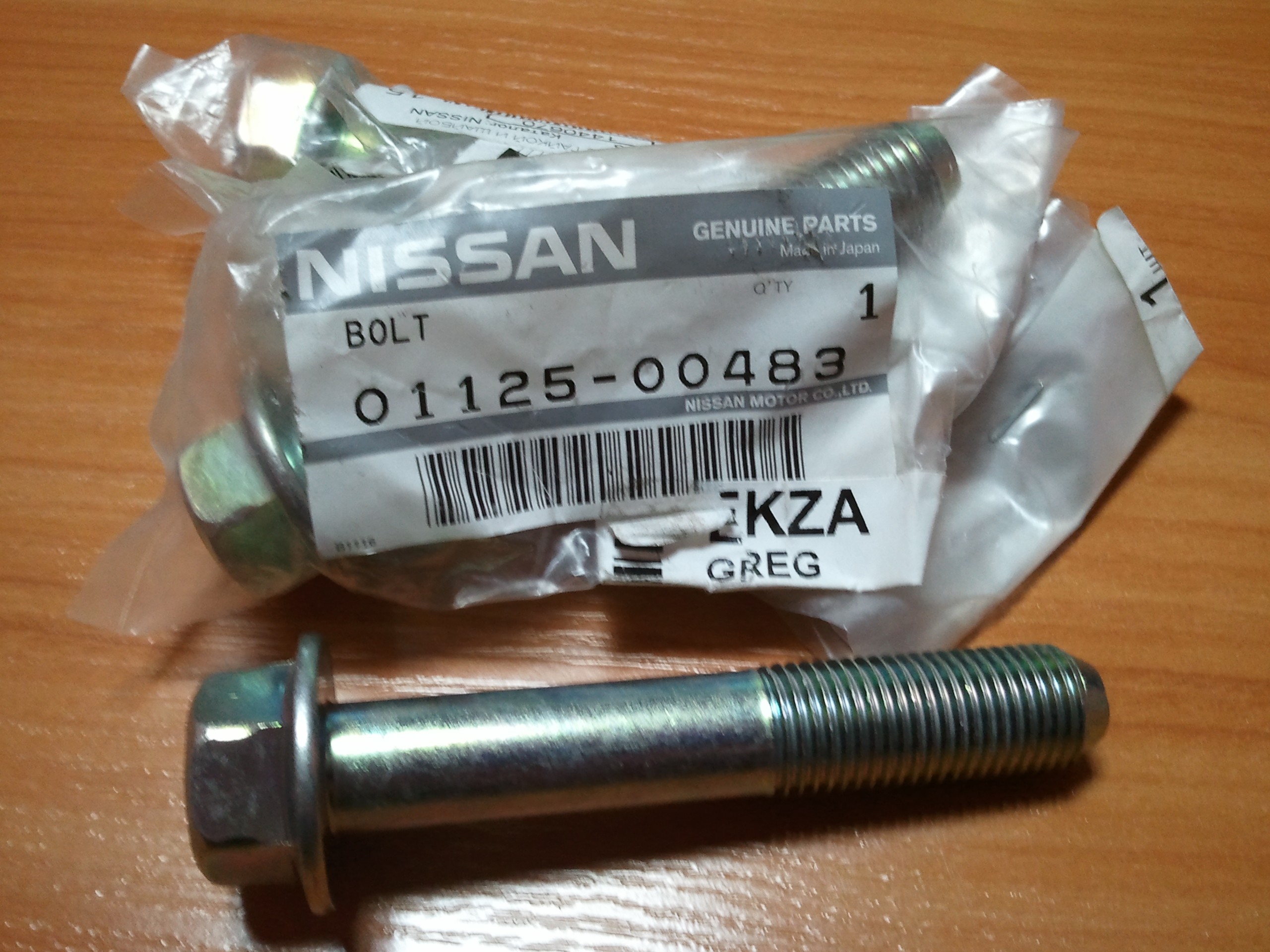

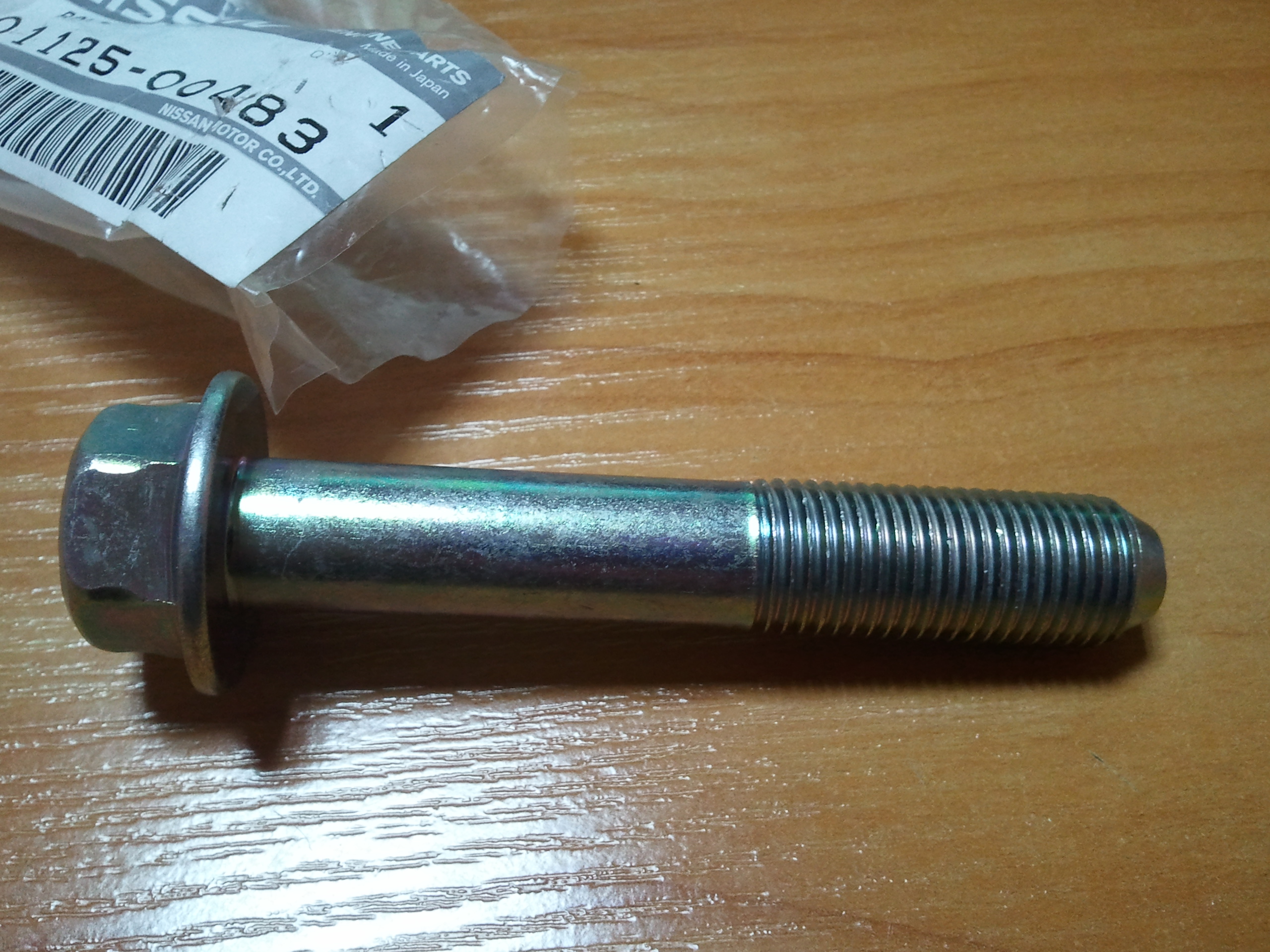

пришли вот такие болты. вроде как оригинал и они, и вроде как не совсем....кто-нить такие ставил?
2012-09-05 13.07.51.jpg [ 1.61 МБ | Просмотров: 8867 ]
2012-09-05 13.07.27.jpg [ 1.39 МБ | Просмотров: 8867 ]
СообщениеДобавлено: 05.09.2012 11:19
Если будешь снимать тяги поперечные -то должны подойти . А вот если менять большой сайлент - то там стоит регулировочный болт - он длиньше .
