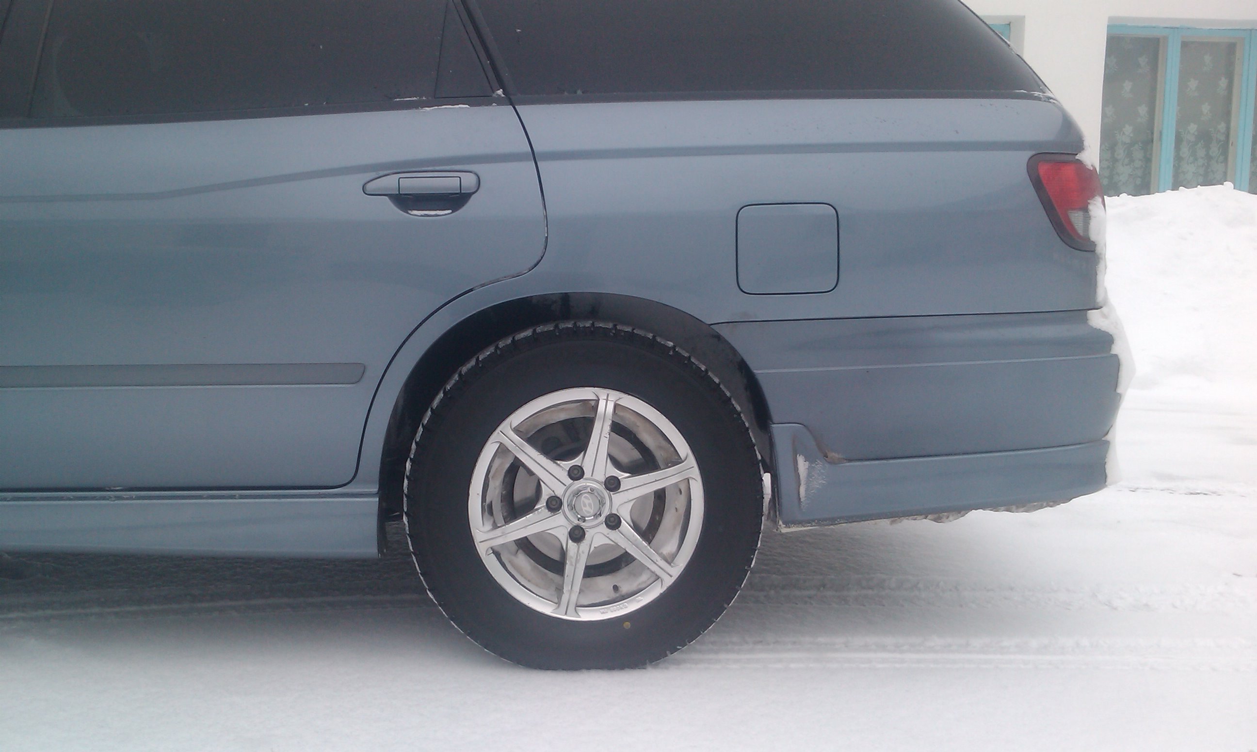

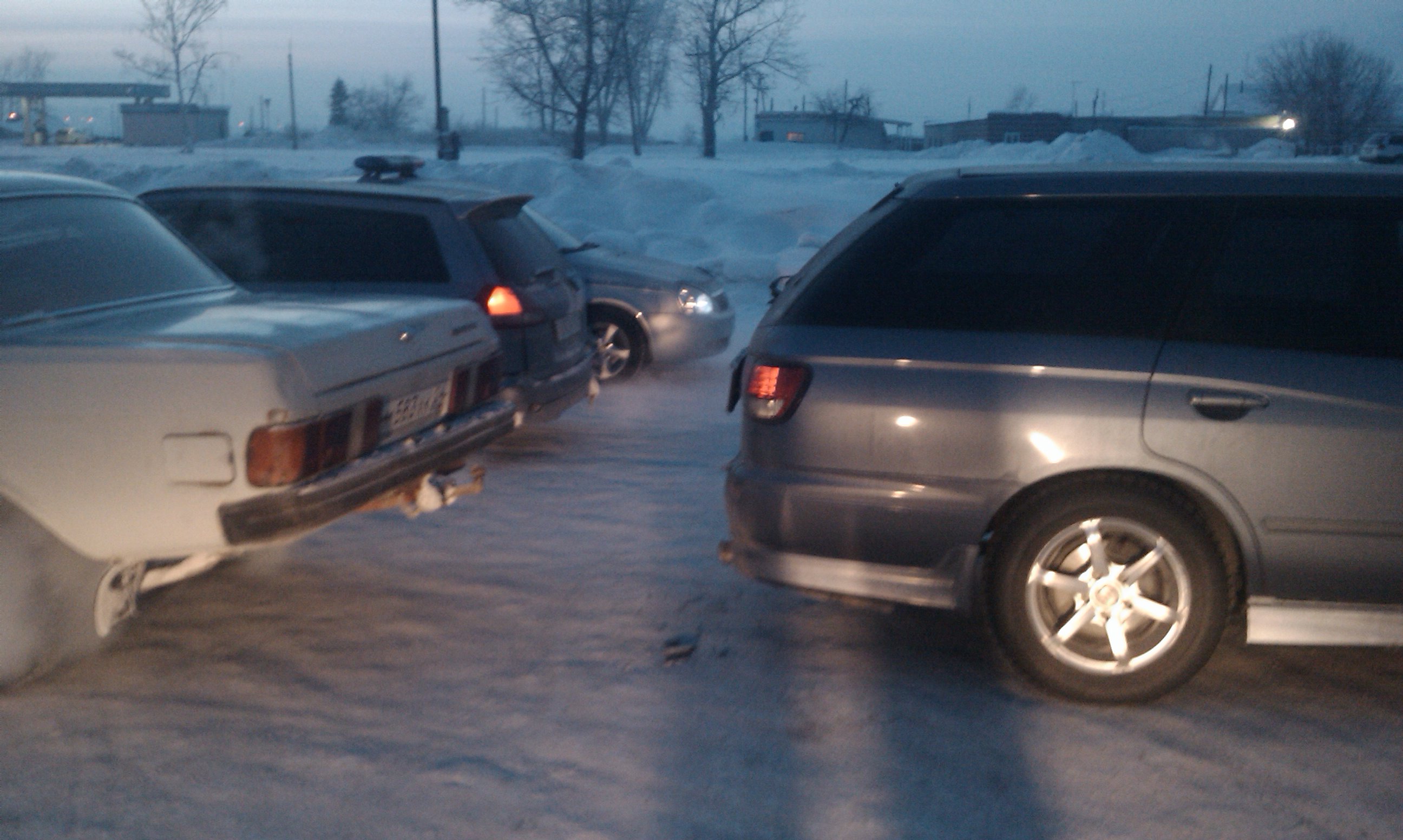

Как и обещал, рассказываю впечатления о контрактных задних стойках от Авенира 4вд.
Машина значительно стала выше, пробои об отбойники пропали. Тут на форуме описывалась проблема "выстрела" колеса в ямы, у меня была такая же беда, на неровной дороге или на гравии удары были такие, что думал сейчас стойки отлетят. Долбасило даже на стыках на асфальте. Грешил на сайленты, Но после замены стоек на контрактные эти "выстрелы" пропали!!! Задняя подвеска стала мягко проглатывать неровности, удары исчезли. Хотя стойки почти новые были и сухие, Kayaba 341357 прошли всего 30тыс. Вот теперь не знаю, толи стойки умерли так быстро или они так себя ведут из за пружин.
После замены по трассе проехал 2тыс. км. ощущения отличные, чувствуется что зад машины работает всбито, на прыжках нет пробоев об отбойники, едет мягко, а думал из за мощных пружин будет жесткий. Сегодня у нас с утра было -20 стойки не задубели, хотя машина на улице стоит.
Вобщем я доволен результатом! Теперь жду когда приедут передние :)
На очереди замена передних стоек с пружинами, рулевых тяг и попробую смастерить линки из волговских. достались на халяву:)
P.S За стойки отдельное спасибо ТТ!

А я снял Авенировские задние стойки, поставленные новыми, и вернул старые родные Экспертовские. И те, и другие совершенно исправными оказались, но родные поплотнее, на более мощные пружины рассчитаны. Бабахи при падении колеса в мелкую ямку остались, но с причиной уже разобрался, осталось попытаться устранить. Это большой сайлент за годы просел малость и стучит изредка корпусом рычага о крепление. Такова конструкция и кинематика. Был бы там зазор на 5 мм больше, была бы полная тишина. Ладно, за косяк не считается, таки для наших дорог не проектировалась, модернизируем и все будет пучком.
