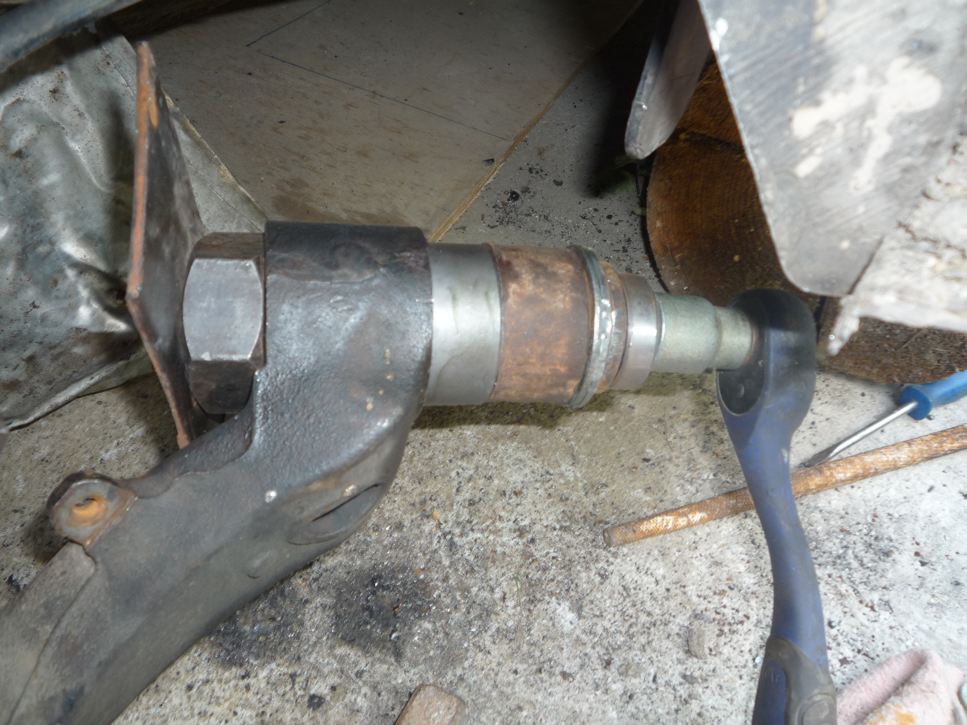

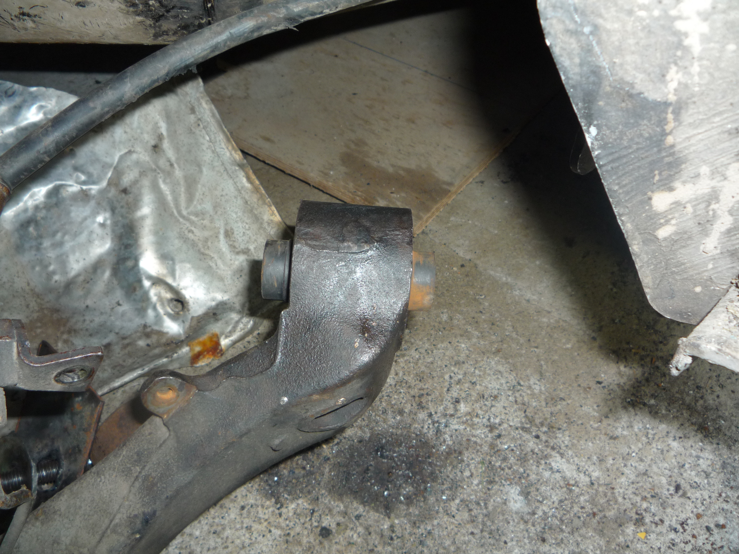

и я запресовал все таки сайлент сегодня! делал все не снимая рычага!
P1060535.JPG [ 3.27 МБ | Просмотров: 8543 ]
P1060531.JPG [ 3.25 МБ | Просмотров: 8543 ]
