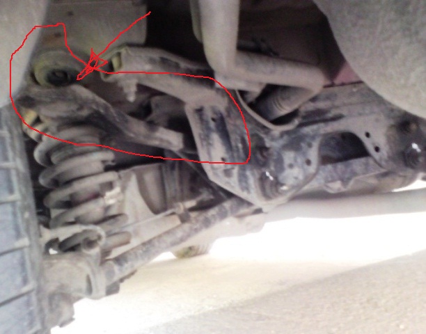

КАК Я ПОНИМАЮ РЫЧАГ СТОИТ КВЕРХ НОГАМИ? :shock:
ПОЭТОМУ И ГРОХОТ!!! :evil:

СообщениеДобавлено: 27.06.2012 06:35
Фотку бы получше... Кстати, у тебя и от отбойника-то ничего не осталось, поэтому и долбит болтом об, возможно, неправильно установленный рычаг.
СообщениеДобавлено: 27.06.2012 06:43
По голове настучи этим рычагом тем "мастерам". Одень на голову ему каску, чтобы совсем не убить, лучше ведро, и постучи, не очень сильно...
Буквально пару недель назад была тема.
Найди пять отличий. Стабилизатор можно не учитывать.
СообщениеДобавлено: 27.06.2012 07:55
Сообщения: 567
Да...именно так и есть...и отбойников у тебя нету совсем...
СообщениеДобавлено: 27.06.2012 10:53
Зарегистрирован: 25.06.2012 18:57
Сообщения: 14
Откуда: ИРКУТСК
НУ ВСЕ!!!ПОДВЕСКА СОБРАНА КАК НАДО!!!
ИНТЕРНЕТ И ФОРУМ СИЛА!!!
В САЛОНЕ ТИШИНА!!!
