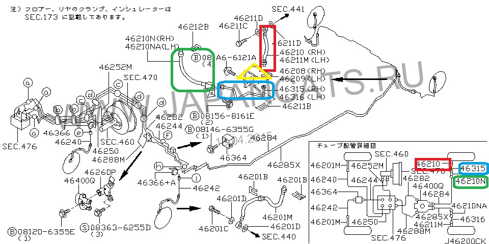

Вливаюсь в ваши ряды) Прочитал все понятно. Заказал 2 WD дисковые в сборе.Остались уточнения, чтобы сразу заказать пока рычаг в сборе еще не пришел еще тормозные трубки - поэтому прошу тыкнуть пальцем. По схеме я так понял надо менять : шлангом 46210N врезаемся в магистраль, далее короткая трубка на рычаге 46315, далее 46210 шланг уже на суппорт. Я так понял, что трубку ставили (на место 46315) 50 см - Григорий, зачем такая длинная, все равно шланг по любому должен на суппорт идти? Растолкуйте пжлст.
Тросики ручника покупать два на разводку или еще и менять и протягивать длинный от педали в салоне? Какой артикул этих тросиков?
Кронштейн (желтым) покупали или он на рычаге должен стоять?
Более доработок нет. стойки и все поперечные рычаги и все остальное встает без колхоза??...

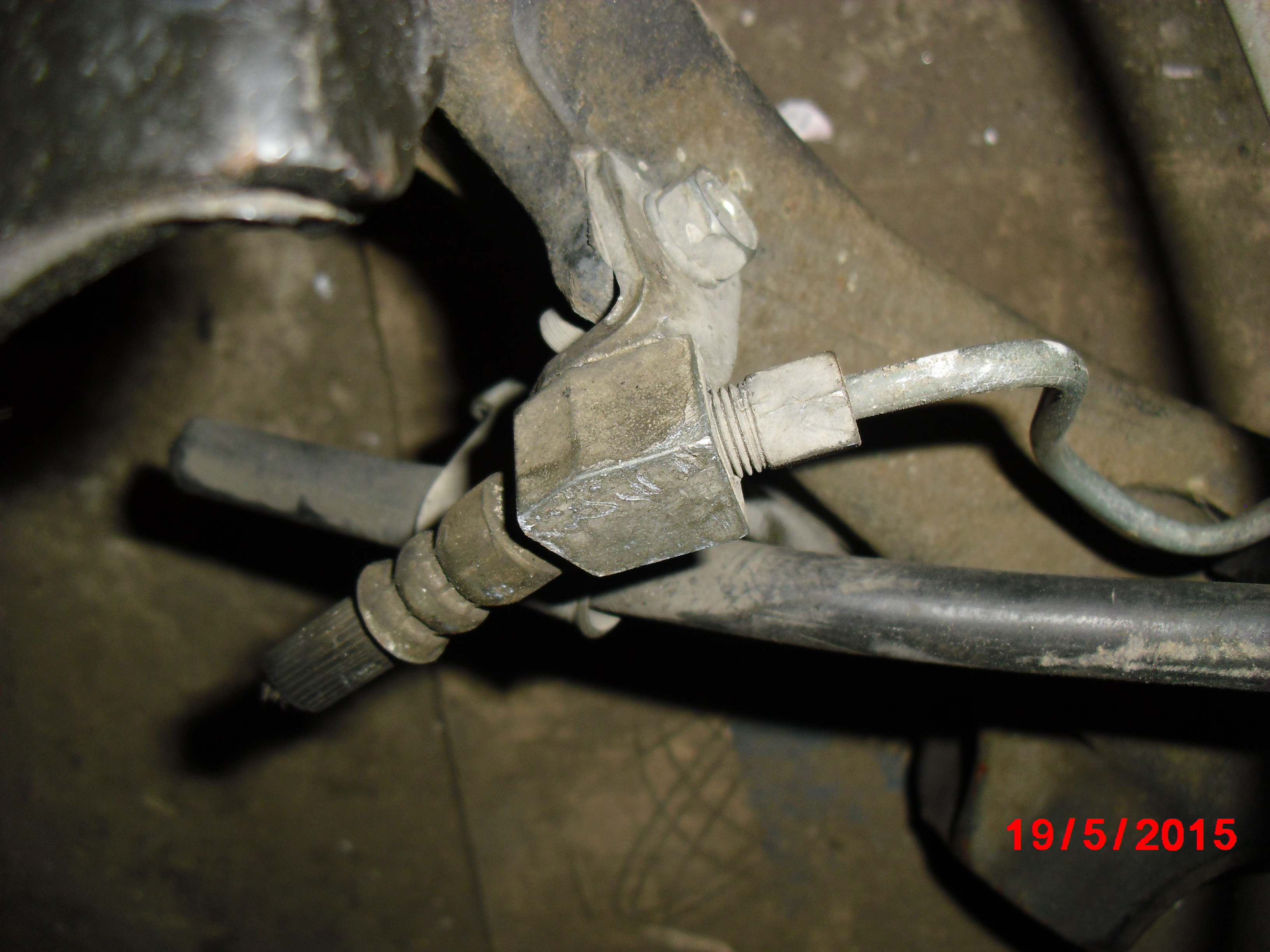

Скажите в части тормозной магистрали врезались в это место? То есть откручиваем крепление шланга от рычага с барабанами, разъединяем трубку и шланг, снимаем рычаг в сборе, затем ставим новый рычаг с дисками, прикручиваем шланг со старым родным креплением уже на новый рычаг, вкручиваем штуцер - все, можно прокачивать?

Ладно сам разобрался))))

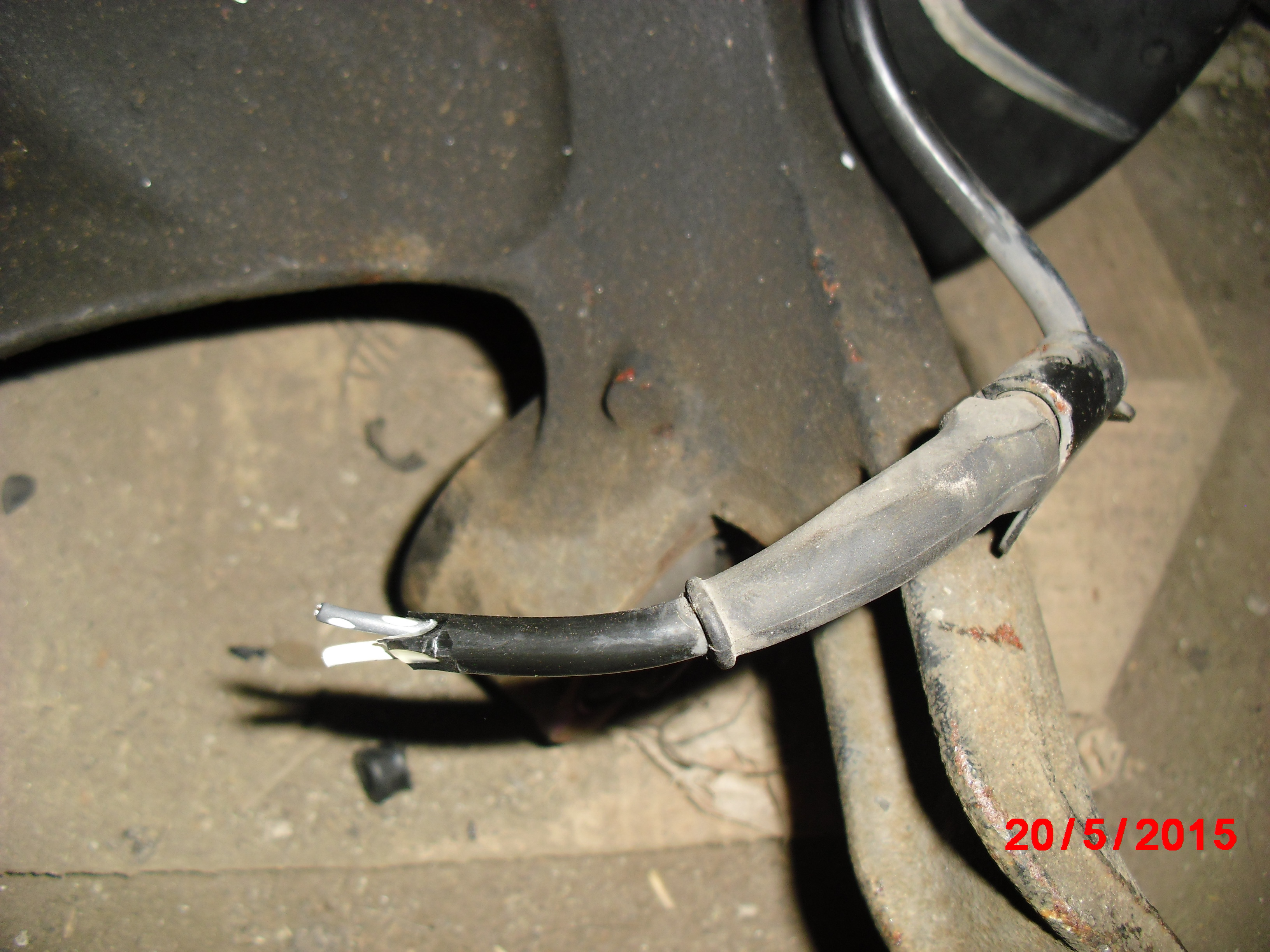

СообщениеДобавлено: 20.05.2015 22:32
Привет всем. Есть кто на форуме из переделавших? Датчики абс посмотрел немного разные внешне на дисковых и на барабанных, думаю просто обрезать провод и перепаять там всего два провода, или от барабанных встанет?

СообщениеДобавлено: 22.05.2015 20:08
Сообщения: 304
Датчики могут отличаться внешне, просто они хреновенько вытаскиваются. Из контрактной ступицы у меня вышел хорошо, а вот свой пришлось выколупывать и вышлифовывать посадочное место.
Попробуй сначала свой извлечь, а дальше походу...

Кстати looterik прав насчет контрактных - вылез от руки. Теперь понял что к чему. Спасибо всем.

Датчики АБС барабанные значит работают на дисковых ступицах? Тогда паять не надо ничего, старый датчик воткнуть в новую ступицу, закрутить и всё?
