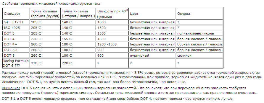

Вчера наткнулся, может кому полезно будет..
1.png [ 21.09 КБ | Просмотров: 6962 ]
