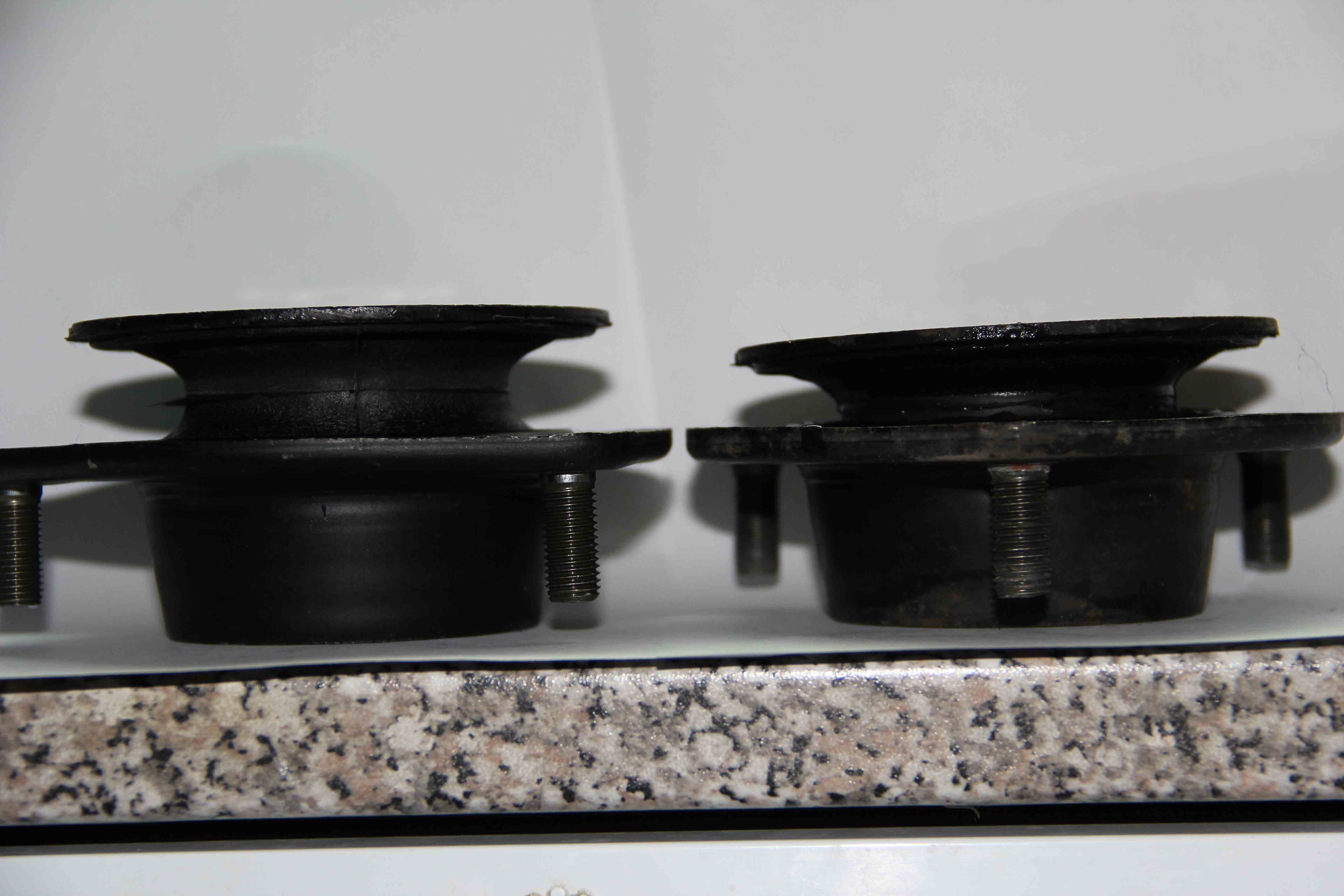

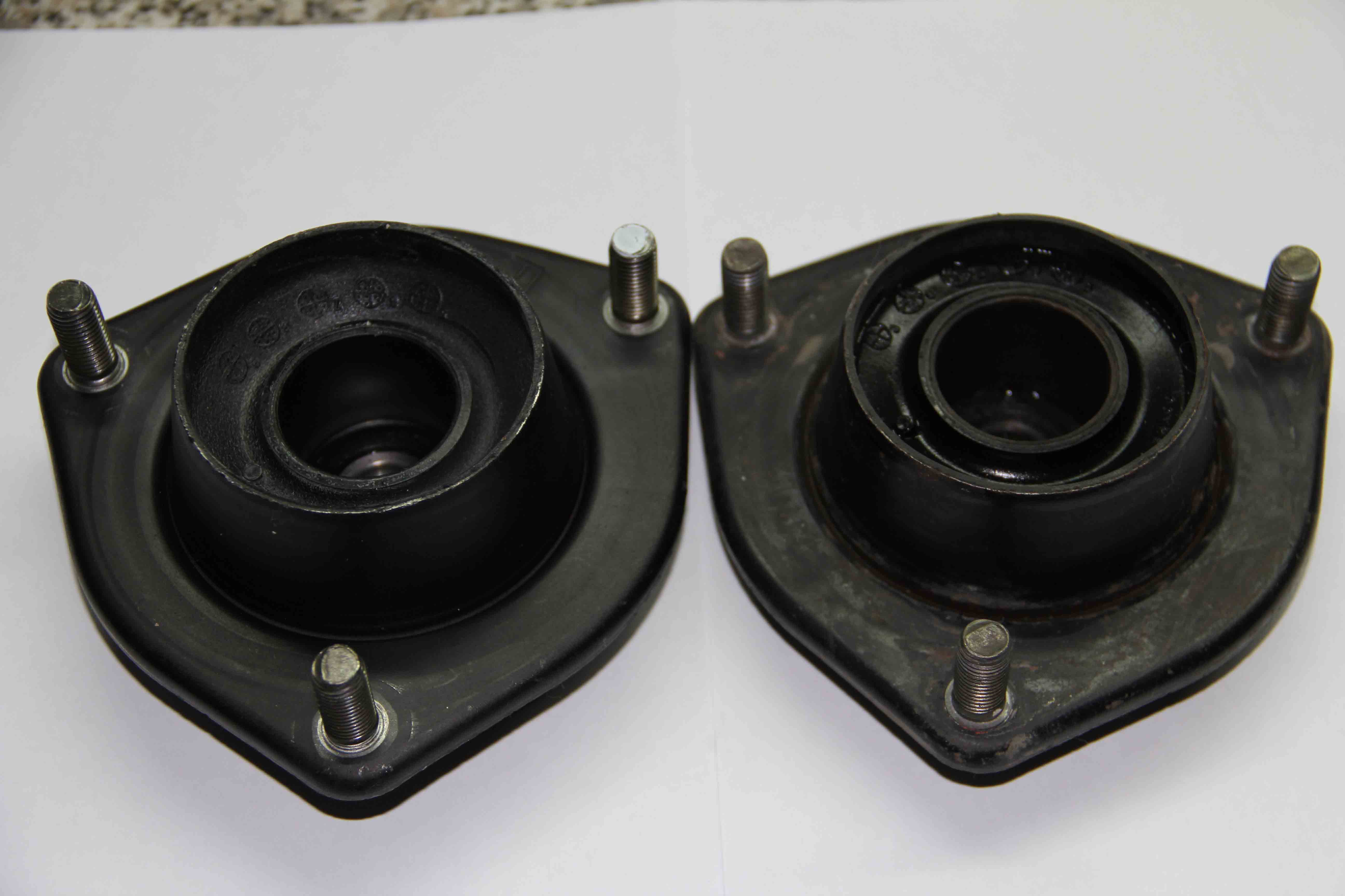

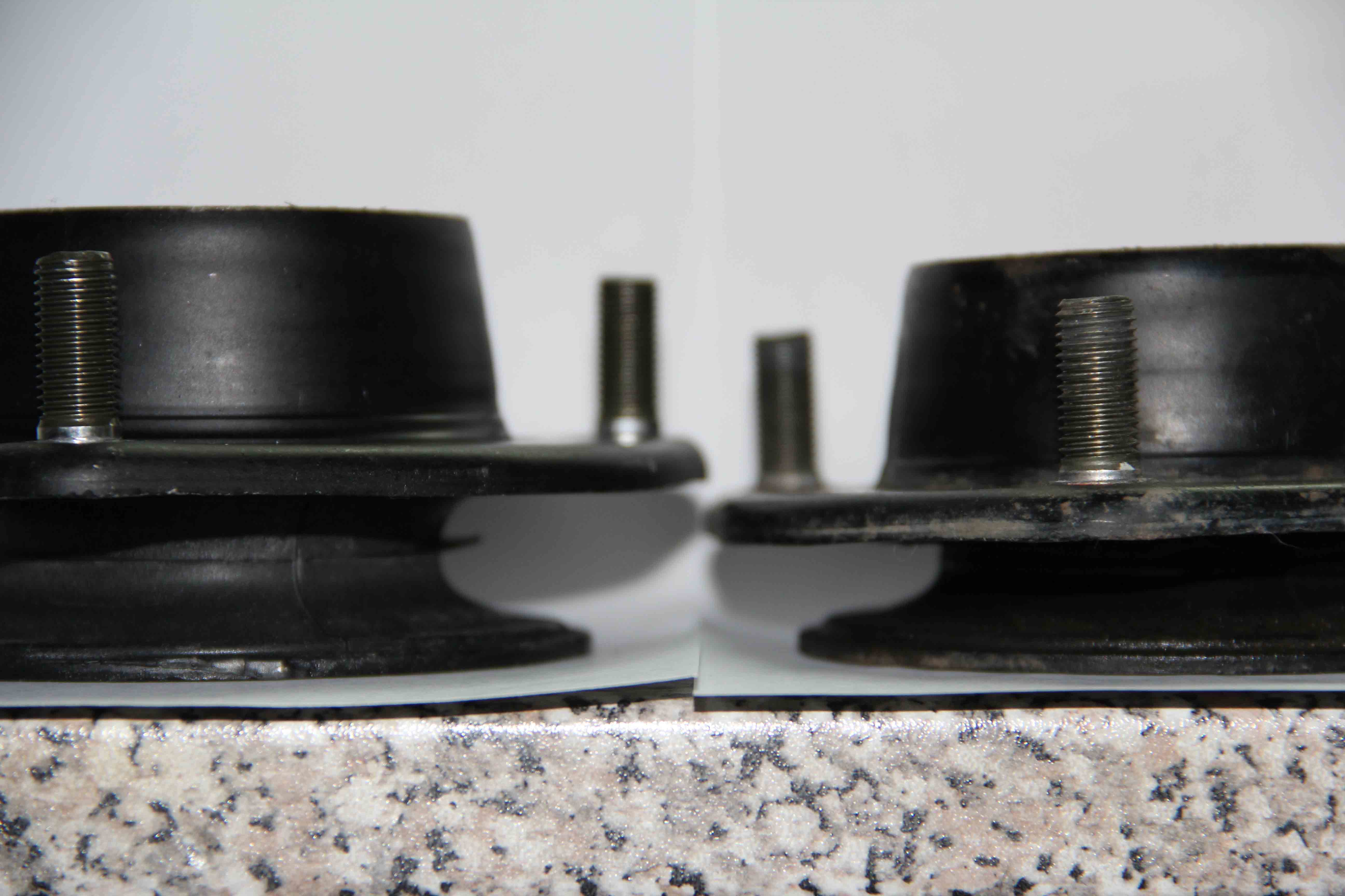

Фото новой опоры и не новой))) Все оригинал. Что сказать на лицо сжатие резины в опоре. По моим замерам это около 8,5 мм в чистом виде. К тому же...виден перекос платформы в следствии занижения клиренса и изменения развала...и все это из-за проседания пружины!!! На всех СТО мастера говорили,что опора "живая"
Что добавлю? Я зажимал опоры в тиски и на ручке тисков(вернее на конце червяка)давно у меня приварена старая головка под трещетку.Полезная я вам скажу штука! Можно тянуть в четыре руки. Можно поставить ключ с трещеткой,можно поставить большой вороток. И...я прицепил к нему динамометрический ключ. Условно отметил для себя желаемую высоту опоры(Т.е. имитировал сжатие опоры под весом машины и работу подвески) Это было на уровне 1 см. На сжатой(старой) опоре расстояние до этой метки равнялось 1,5 мм. на новой 10мм!!! Дальше стал сжимать динамометрическим ключом,подключенным к тискам. На контрольной отметке новая опора дала 48Нм. Старая 81Нм!!! Все это очевидно и...понятно более менее наблюдательному человеку. Но что мы имеем в действительности: после установки на стойку,машина перестала чувствовать мелкие неровности на дороге,а именно трещины,стыки. Ход стал гораздо мягче,но при этом без явного провала. Я бы сказал наоборот. Более четкие отзывы на движение руля. Конечно, все это после коррекции схождения и развала. А развал изменился. Машина поднялась на примерно на 12 мм в передней части,но при этом он не казался выше задней части. Может и зад чуть поднялся поскольку вес машины сосредоточен спереди...?
Мои выводы: передняя опора в нормальном состоянии призвана гасить часть нагрузки,приходящийся на стойку-пружину. Я бы сказал,что ее эластичность сделана подпороговой относительно эластичности пружины. И ее значение огромно в комплексе передней подвески. И...менять ее рекомендую просто для того,что это нужно когда то сделать))) утрировано,конечно. И только на оригинал.
