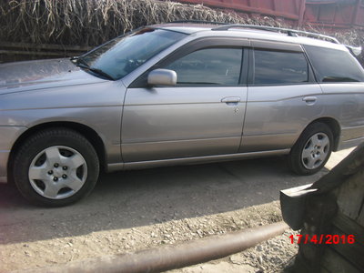

А теперь к теме: Контракт стойки от SR20DE в идеале и новые задние пружины NHK на 4 WD - перед и зад поднялся сантиметров на 5, фото выкладываю, а на летней резине и с таким клиренсом просто шик.

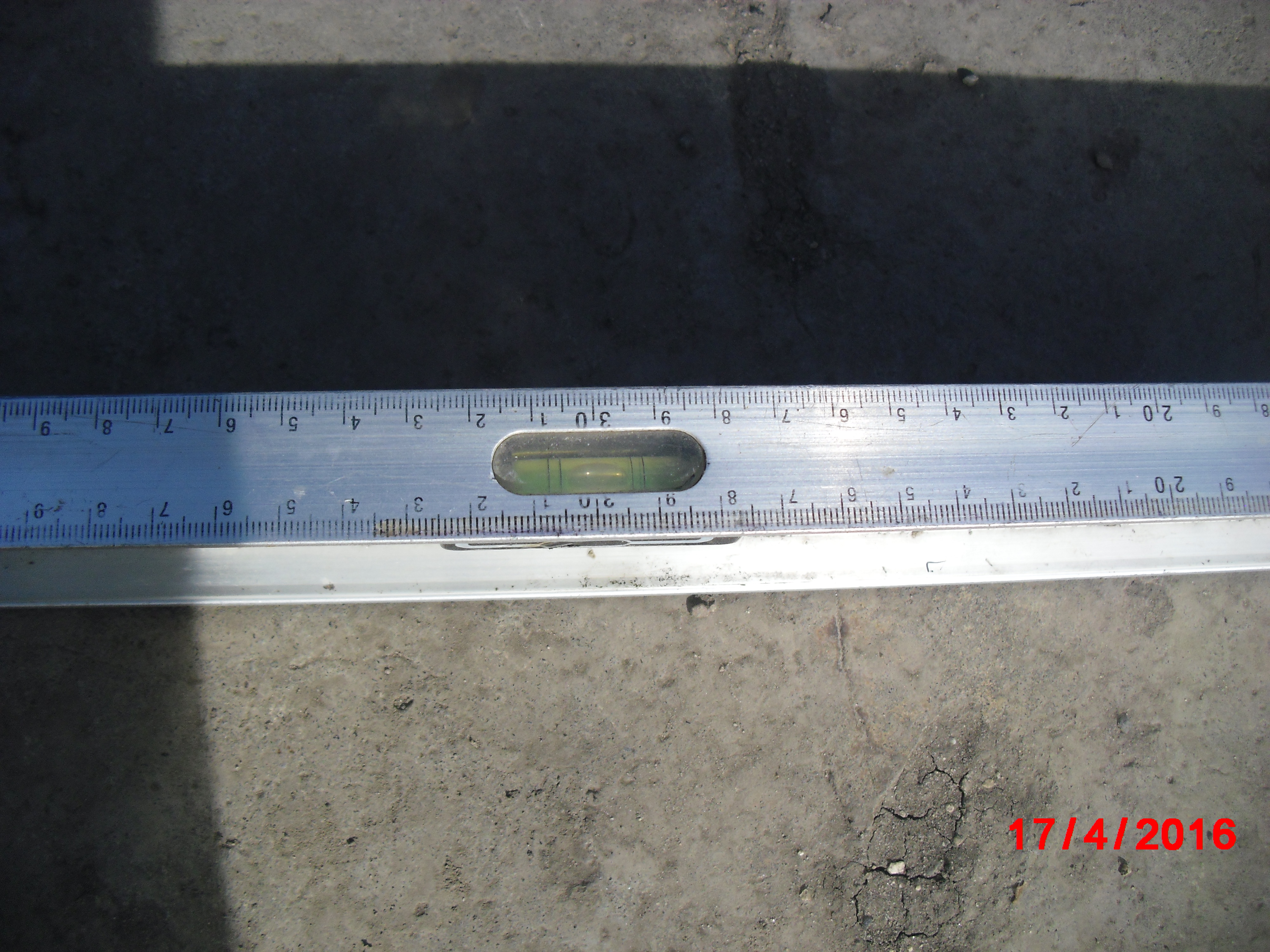

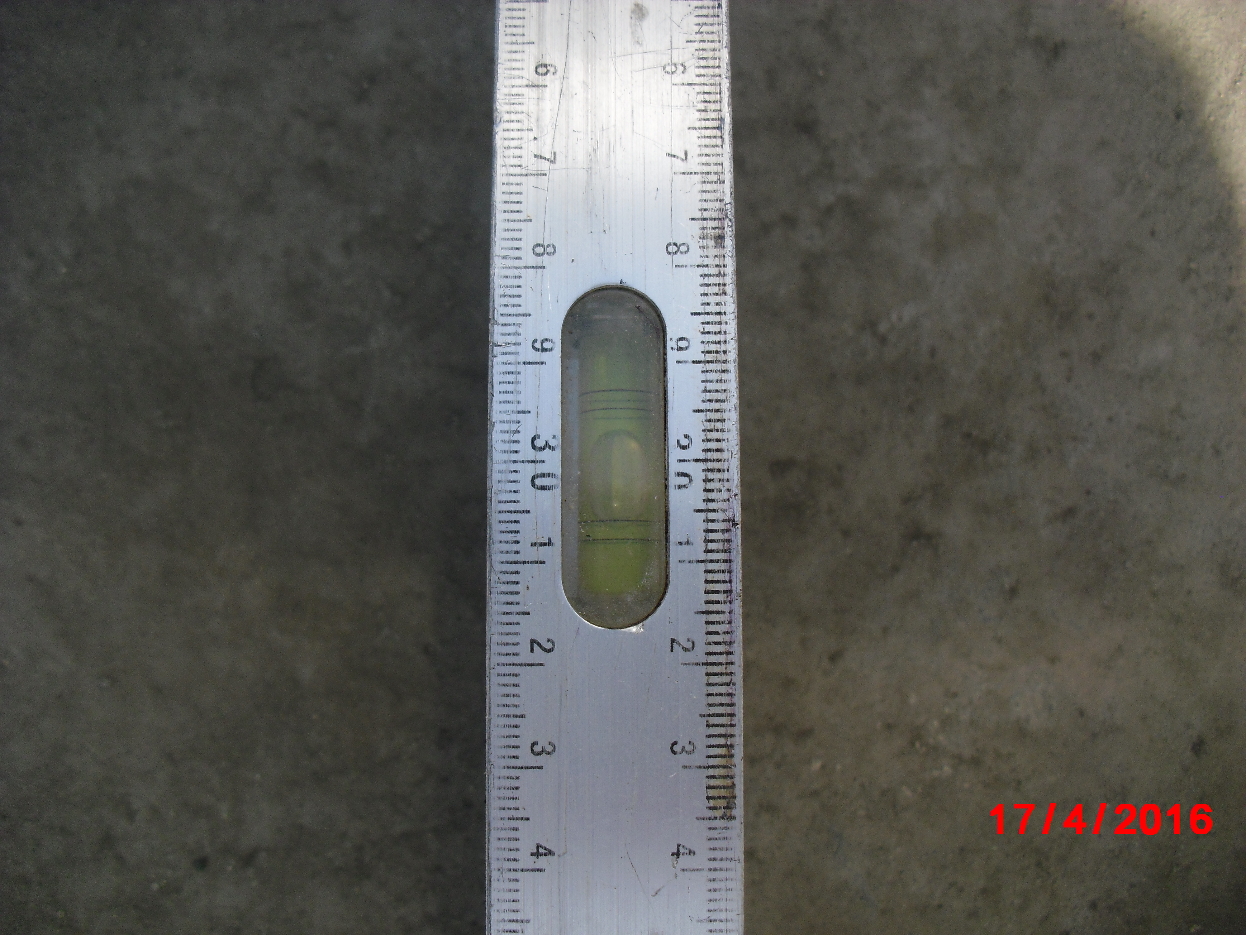

Кстати плиту около дома отец положил просто идеально я считаю - на ней и разместил машину:
поперек авто
CIMG0443.JPG [ 3.2 МБ | Просмотров: 8452 ]

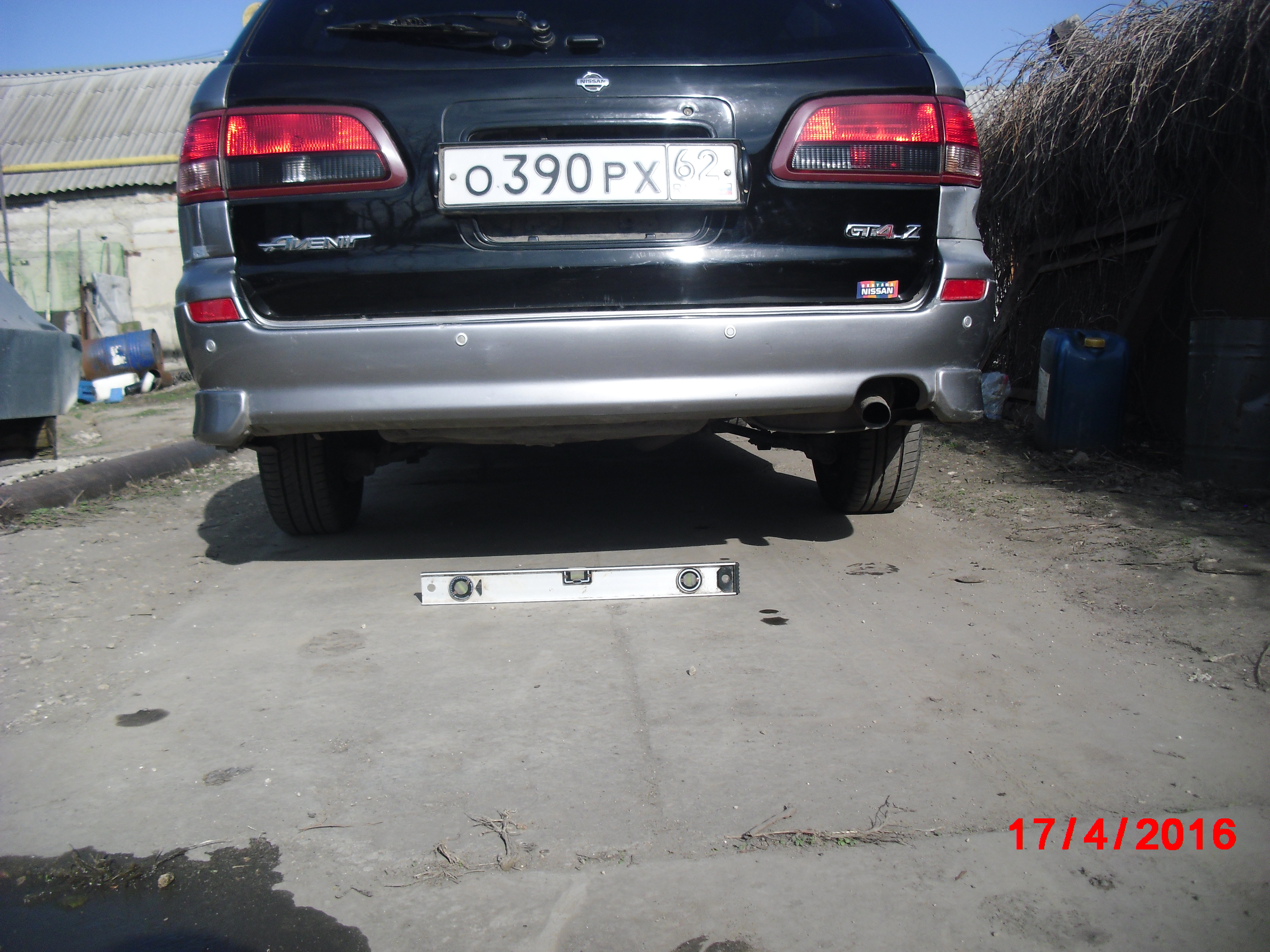

вдоль авто
CIMG0445.JPG [ 3.13 МБ | Просмотров: 8452 ]

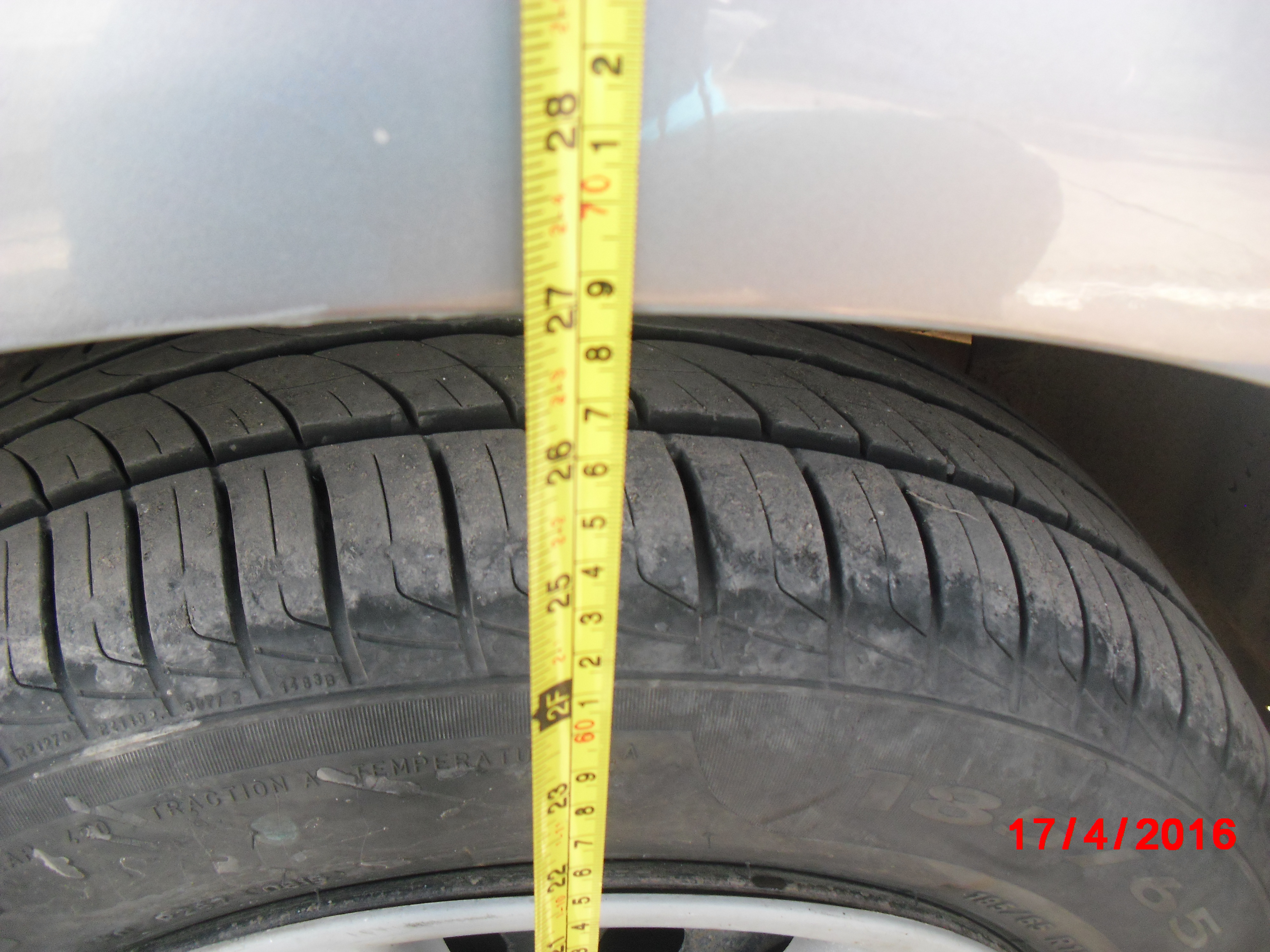

А теперь клиренс и расстояния до арок:
CIMG0446.JPG [ 3.19 МБ | Просмотров: 8452 ]

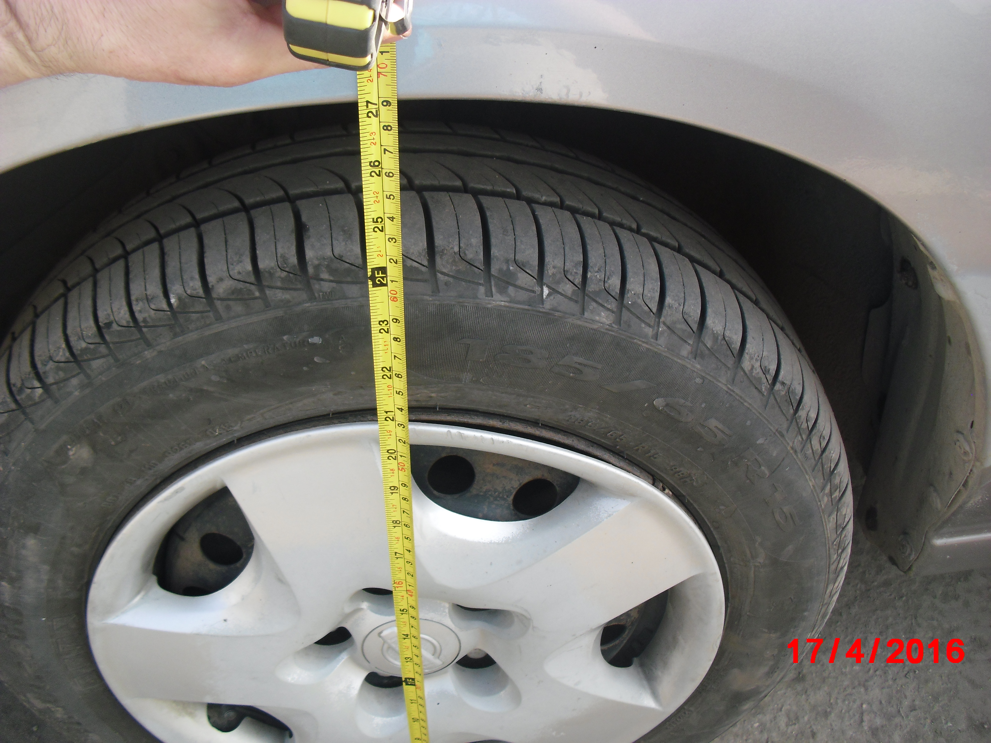

перед до арки 69 см слева, справа на полсантима больше
CIMG0447.JPG [ 2.93 МБ | Просмотров: 8452 ]

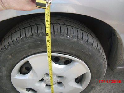

зад до арки от плиты одинаково около 69 см справа слева

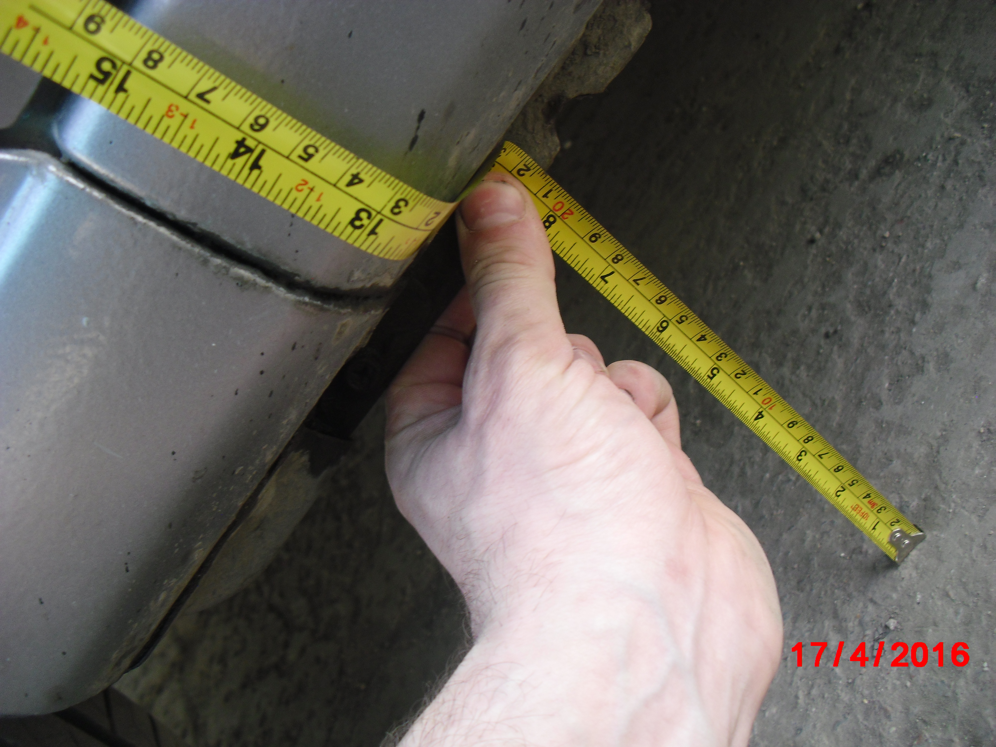

CIMG0448.JPG [ 2.6 МБ | Просмотров: 8452 ]

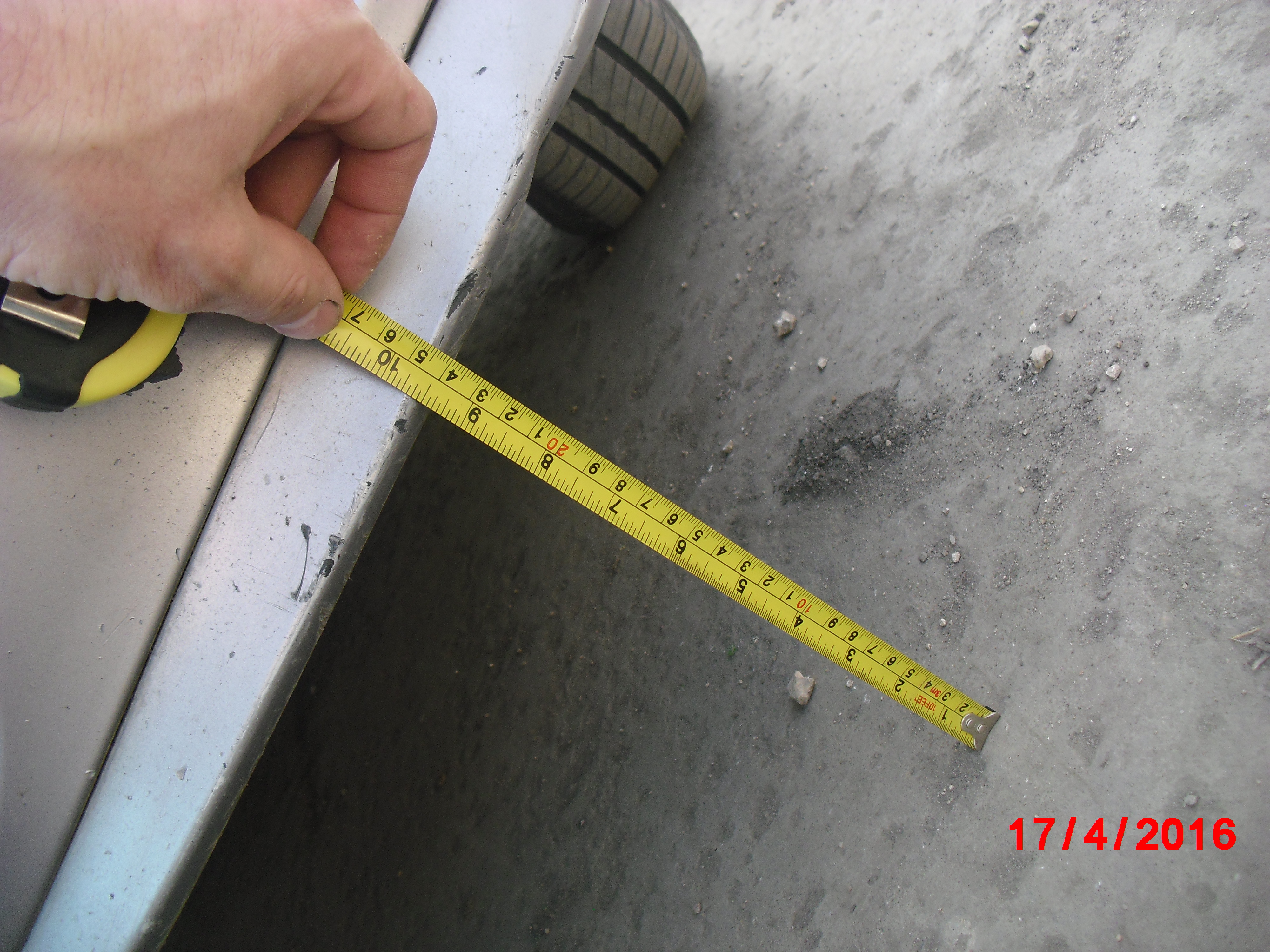

снизу до установочного порога под домкрат 21 см спереди и сзади
CIMG0449.JPG [ 2.8 МБ | Просмотров: 8452 ]

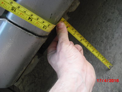

До самой низкой части губы передней 24 см, бордюры теперь нипочем
CIMG0453.JPG [ 3.15 МБ | Просмотров: 8451 ]

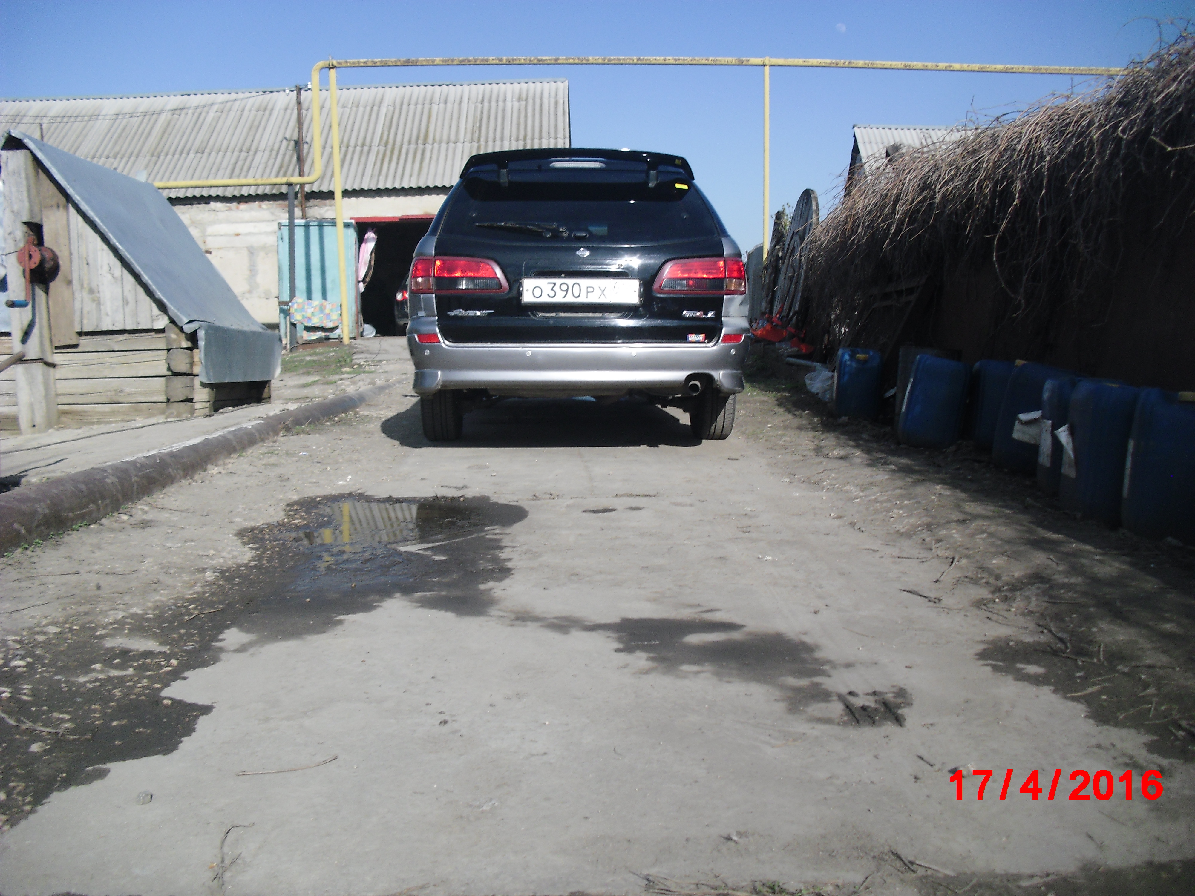

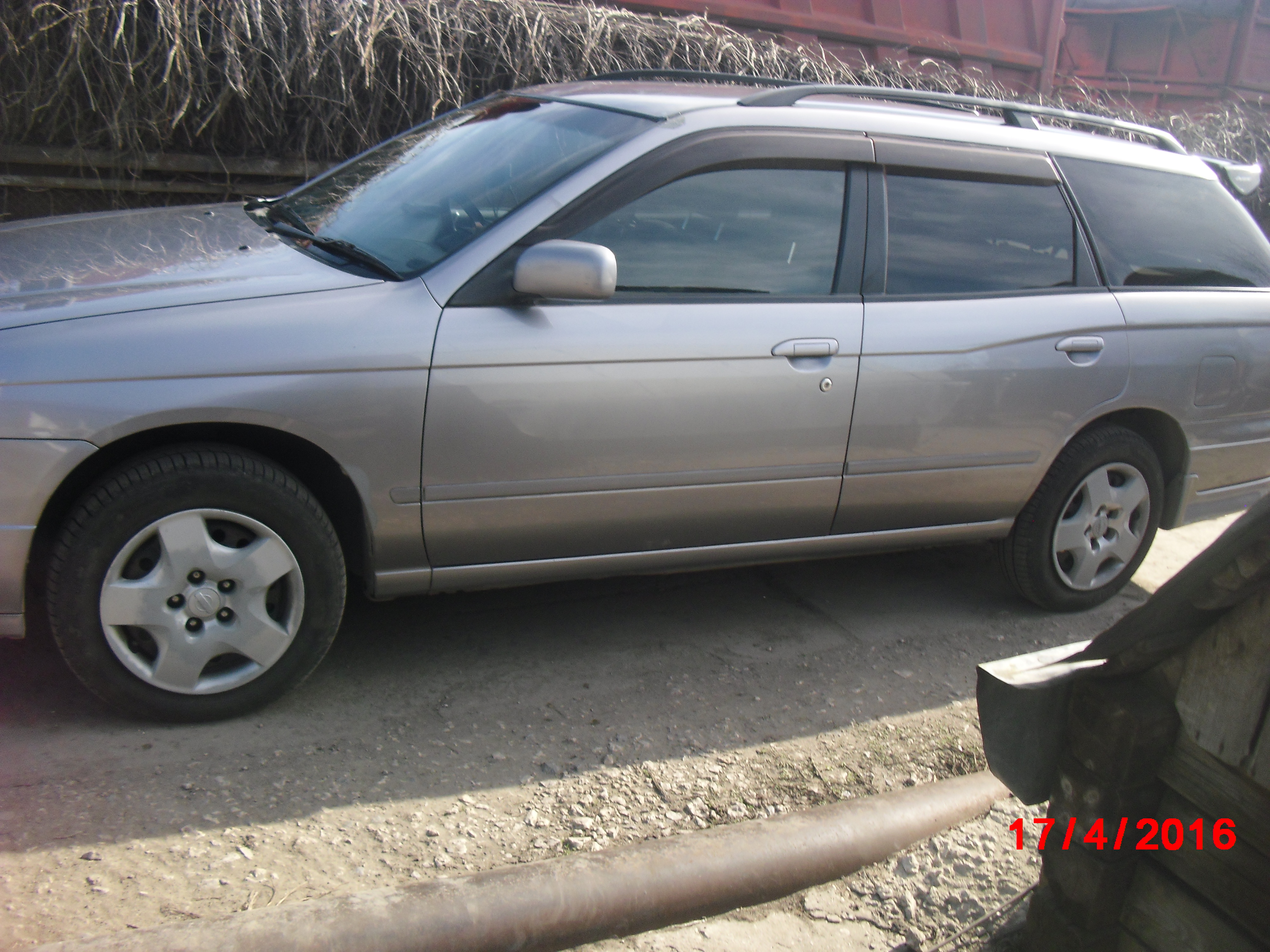

Общий зад в принципе после перезатяжки всех с/б вроде норм
CIMG0452.JPG [ 2.79 МБ | Просмотров: 8451 ]
CIMG0444.JPG [ 2.88 МБ | Просмотров: 8451 ]
Задом теперь могу парковаться вообще до упора колесами в бордюры с закрытими глазами, не то что раньше скреб докаткой любой камень.
