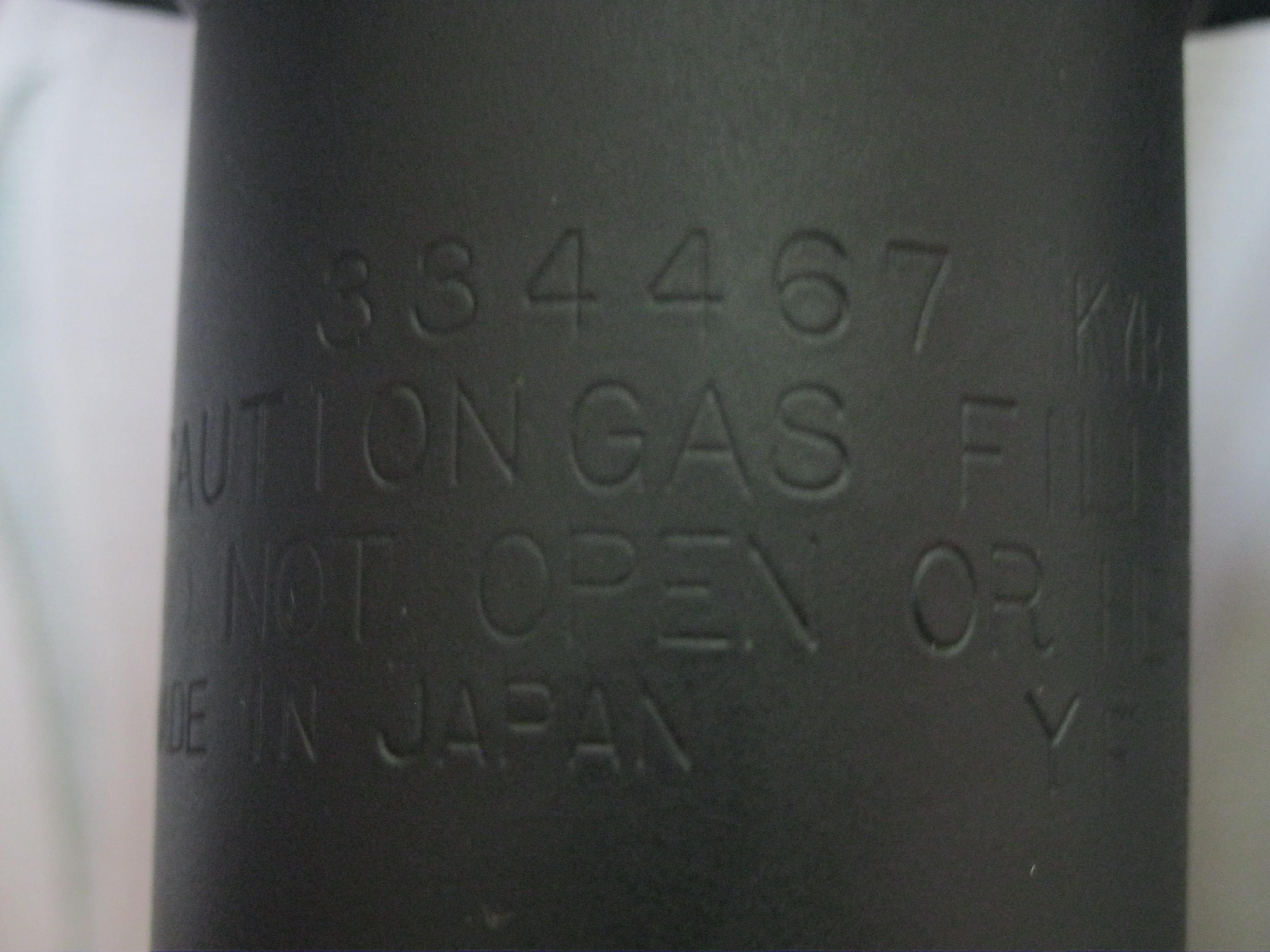

заказывал стойки 334222 привезли аналог 334466,что скажите?
Если они даже и подойдут, они как минимум подешевле тех что ты заказывал, так что надо требовать перерасчет. Это стойки от алтимы, по схемам они разные. Давно хотел их сравнить.

цена 2700 , по поводу подойдут или нет отпишусь,это будет очередной сюрприз от этой конторы :x

максим ,если есть такая возможность сравни пожалуйста,колесо-то я сниму,посмотрю, а вот ход штока? померил, чашка на 1 см ниже к этому был готов .немного крепления те что с резинками разные .шток???
