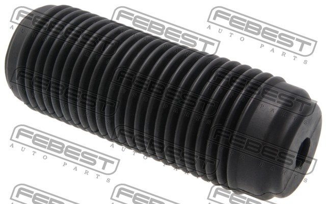

Сегодня пришли пыльники универсальные Febest NSHB-M12F - в коробке отбойник отдельно внутри пыльника лежит. Этот отдельный отбойник сверху должен ставится пыльника или внутри остаться? В самом пыльнике отверстие под шток 2 см примерно, а в отбойнике на конусе отверстие около 4 сантиметров, на площадке около 2см. Я так понял что должен отбойник внутри остаться, на нем же и пыльник "висеть" будет??
Китаезы бляха понаделают, поди первый раз разберись - у MONROE устройство такое, что отбойник одевается сверху и выглядывает. У меня же я так понял он (отбойник) прячется внутри как у оригинала - так или нет так? Вот на фото фебест (внутри отбойник не показан). Я нашу стойку не разбирал ни разу - так что прошу ответить на простой вопрос для тех кто разбирал.
