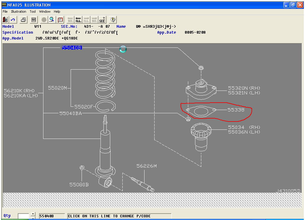

Товарищи, подскажите где должна быть прокладка пружины (55338-WA001). Сегодня снял стойку, а прокладка находилась между верхней чашкой и кузовом, хотя по фасту нарисовано что между пружиной и верхней чашкой. Как у кого было? Последний раз стойки меняли в СТО.
И они уже в хлам порванные, оранжевые какие-то, их надо менять, или не такие важные, просто в экзисте стоят по 700 р., или есть какаято советская альтернатива?
И они (стойки) у меня две видимо правые (RAR) 56210-WA625, но это не имеет значения же как ставить? Подойдут на лево и на право?

СообщениеДобавлено: 12.10.2010 06:20
Сообщения: 580
Откуда: Ангарск Ирк.обл.
А что скажете по прокладкам? Где такие можно взять? И где ихнее место?

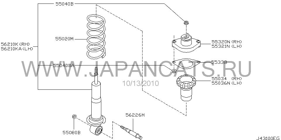

Собрлся менять стойки заднии.
Подскажите что кроме стоек требуется купить?
Пыльники (читал что долговечные оригина и редко кто их меняет)? Прокладка (стоит ее покупать зарнее или нет)? а отбойников у нас чтоли нет? на картинке как то не нашел...

СообщениеДобавлено: 13.10.2010 07:35
Это на любителя, залезь под машину и глянь на состояние. Я уже 2 раза стойки менял, а пыльники сзади ни разу.
Прокладка вырезается по месту из поронита, я просто промазал мовилем первый раз.
Они на другой картинке, состояние их определяется визуально и к стойкам они никак не относятся.

Если не трудно можешь ткнуть или сказать партнамбер етого отбойника? машина в подписи.
Больше ничего я не забыл что потребуется при замене задних амортизаторов?
