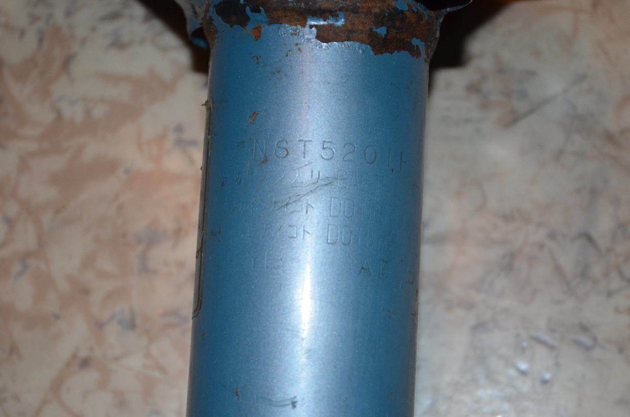

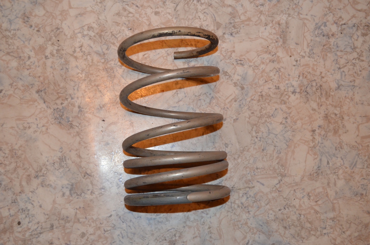

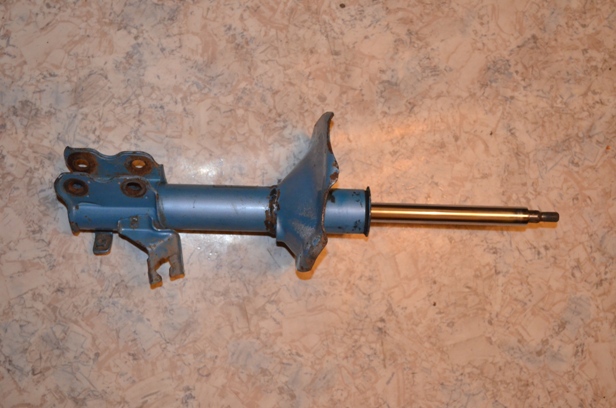

Подскажите знающие люди. Года 3 назад ездил на эксперте 4WD. Сейчас пересел на такой же, но чувствую не то что то, и проходимость хуже и по кочкам как то жестче идет, полез смотреть стойки передние и оказалось, что на пружине всего 4 витка и шток у стойки всего 13 см, ради интереса нашел стойку и пружину со старого эксперта на пружине 6 витков насчитал ход штока у стойки 18 см.
Я нигде не могу найти информацию о том, какой длины шток должен быть, и где взять пружины такие, как были раньше, мне с ними больше нравилось ездить. На фотографиях старая стойка и пружина.

Скорее всего у тебя с стоят с Авенира , а пружины для занижения подвестки .

А это разве не каяба нью ср??

По мне так там пару витков отпилено!

мне бы узнать какая длина штока на стойках должна быть. Есть у кого нибудь стойки, можете померить? И еще вопрос, с cefiro стойки на подойдут случайно?
