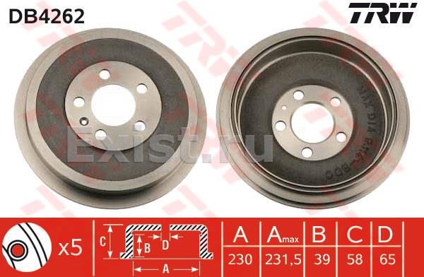

Есть ли у кого-либо данные по габаритам барабанов?
Макс диаметр: 230мм
дырки: 5*114,3
остальное неизвестно. Нужно для поиска по каталогам.
img (1).jpg [ 64 КБ | Просмотров: 10281 ]

Размеры все на картинке выше, только этот барабан TRW под шпильки 100, и у нас внутр. диаметр 68.
