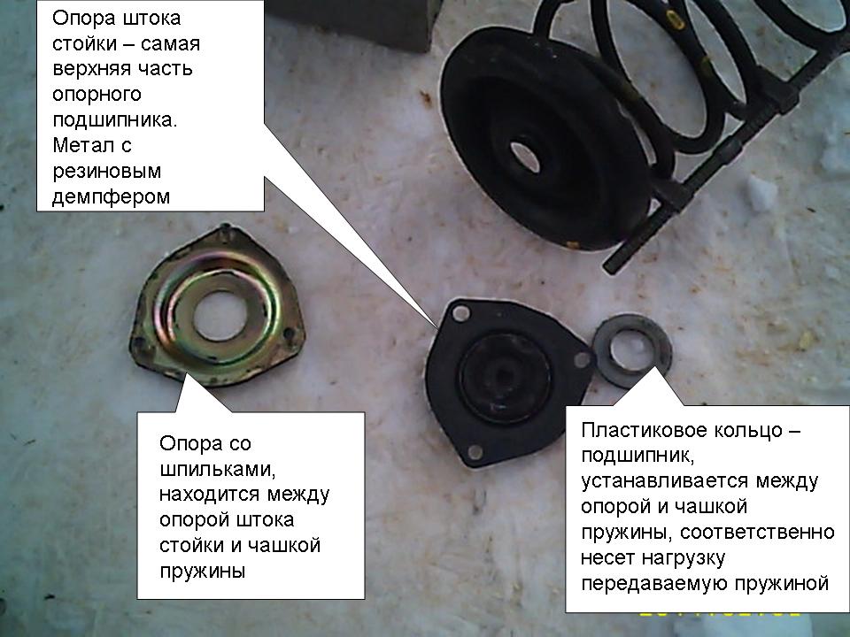

Там шарикового подшипника нет. Между чашкой пружины и опорой что то типа кольца пластикового. Опорный с цифры на экспертовский не похож вообще. Я зафотал все, если получится фотки вытянуть, то выложу.

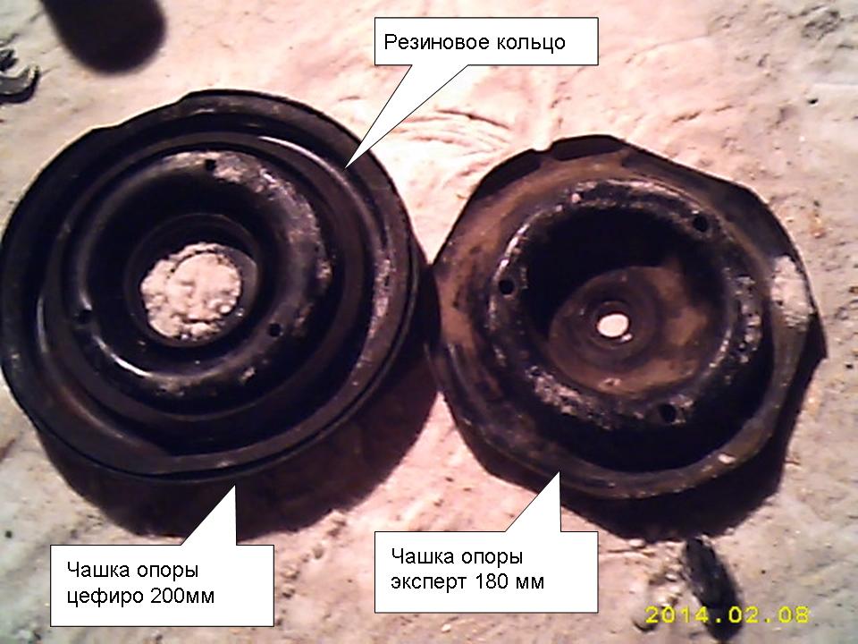

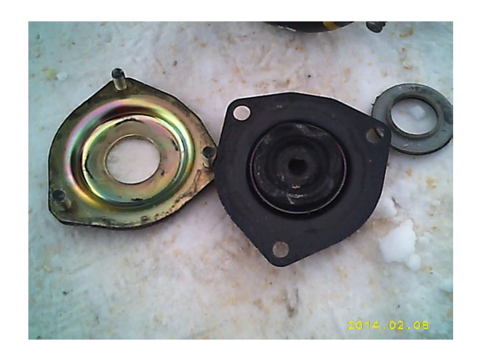

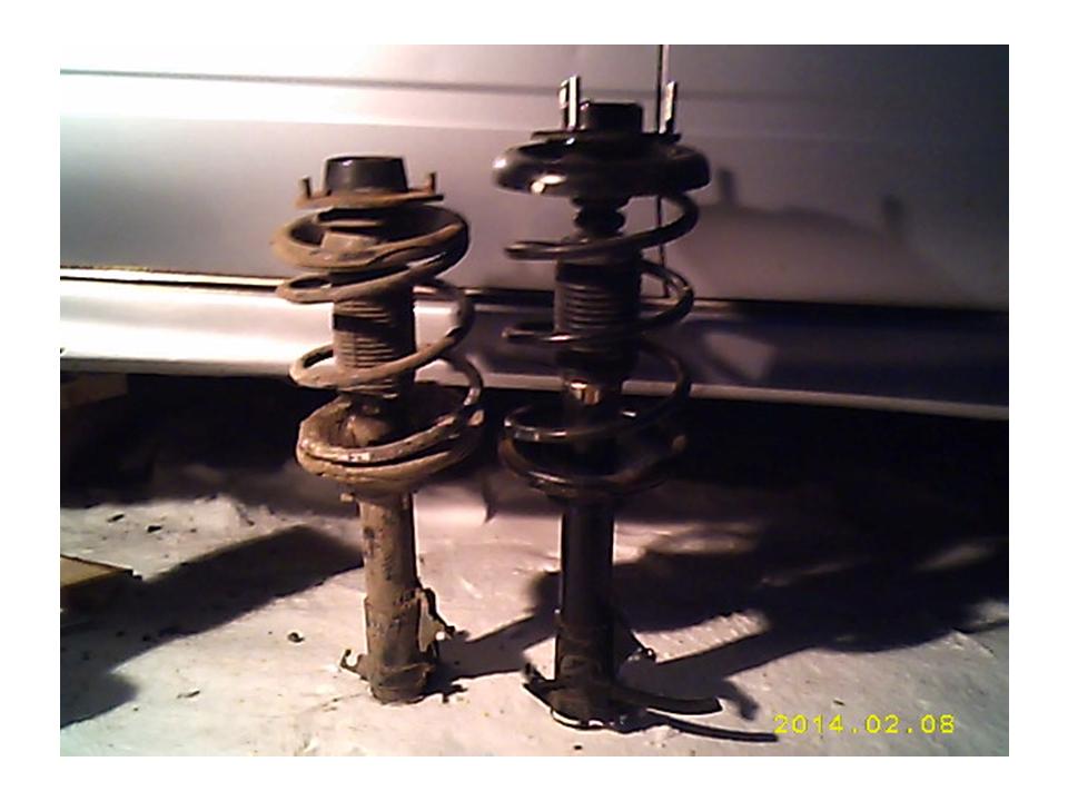

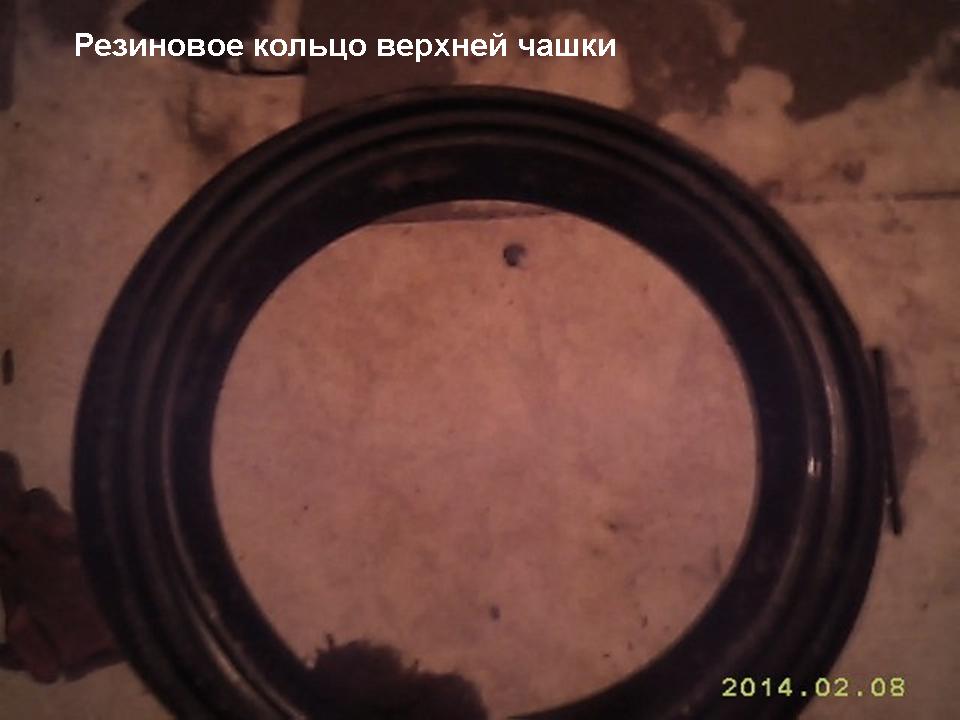

Качество фотографий не очень, но как есть. К стати ход штока на цефировской стойке не 21 см, а 19 см, 3 см не заходят в стойку и пыльник тоже отличается, он не на шток крепится а к чашке верхней. В общем, если менять то все вместе.
Комментарий к файлу: Разница по высоте около 7см

EXPERT VNW11 4WD 2000г LXG

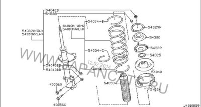

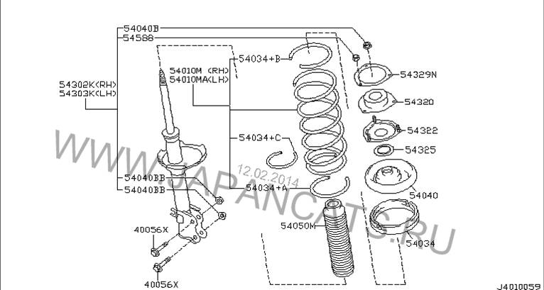

В дополнение картинка с экзиста. Тут понятнее что и с чем соединяется.
