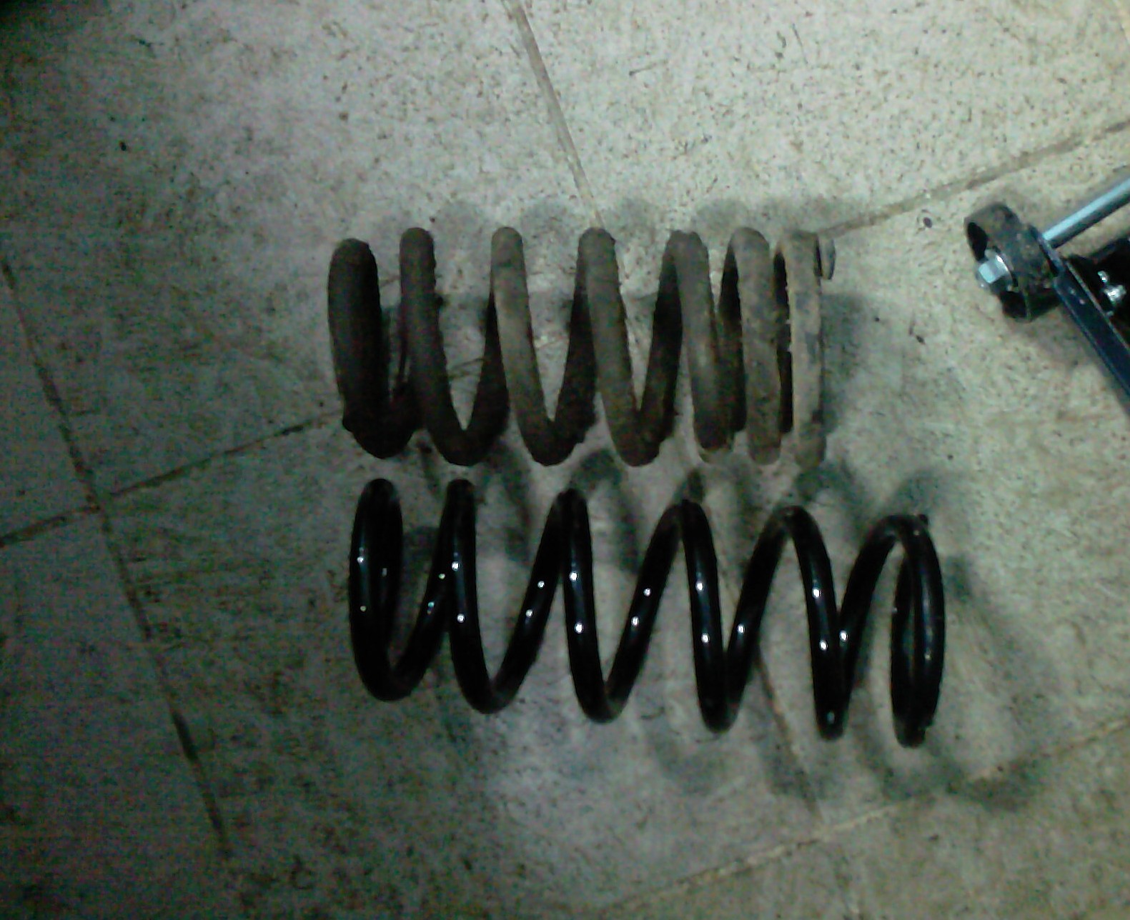

СообщениеДобавлено: 29.03.2011 19:33
Поменял сегодня задние пружины...
Када снял - просто был в ахуе :evil: ... с обеих сторон пружины были лопнувшие, примерно 2 витка от верха... о причинах сего можно только догадываться! грузов не вожу!
Результаты после замены: высота от арки до пола через середину ступицы была 66см, стала 72см. Смотрится авто сейчас вообще отлично.
Фотка пружины старой и новой!
Када снял - просто был в ахуе :evil: ... с одной стороны пружина была лопнувшая, примерно 2 витка от верха... о причинах сего можно только догадываться! грузов не вожу!
Да уж, не кисло так просели! При том что на старой 7 витков, а на новой 6. Или я не прав?
