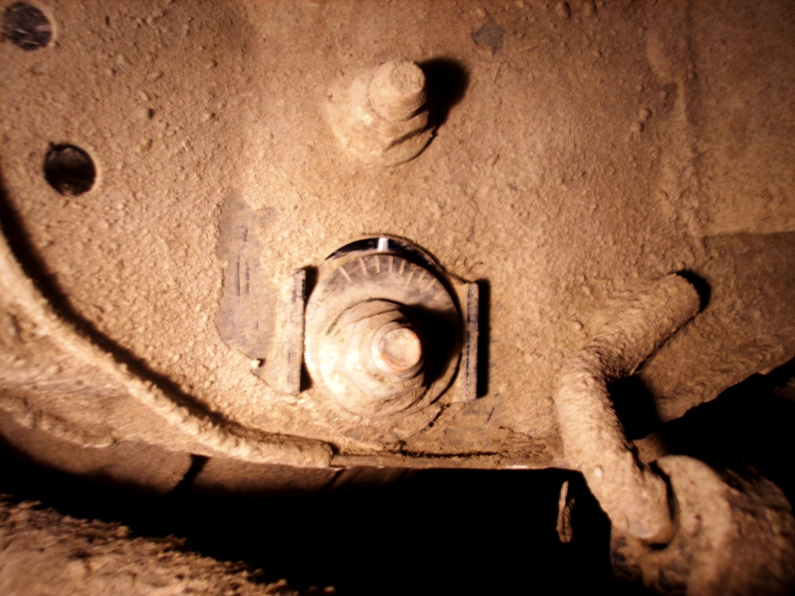

Стало интересно, а есть ли у моего Веньки. Сбегал глянул - есть! Сфоткал - кто хотел посмотреть, смотрите..
Комментарий к файлу: так выглядит эксцентрик
P1010001.JPG [ 431.09 КБ | Просмотров: 9305 ]

Эксцентрики стоят только на 4WD Авенирах и Экспертах, на 2WD Авенирах их как правило нет. У меня развал задних колес тоже был в норме до тех пор, пока газ не поставил, с тором вместо запаски. После этого колеса и стали домиком, такая же ситуация у тех, кто много грузит сзади. Да и вообще по моим ощущениям в Новосибирске у 70% Авениров имеется такая проблема.
У меня авенир 2WD все эксцентрики на месте, похоже задняя подвеска вообще не ремонтировалась. Колеса тоже домиком, но считал что так и должно быть для устойчивости.
