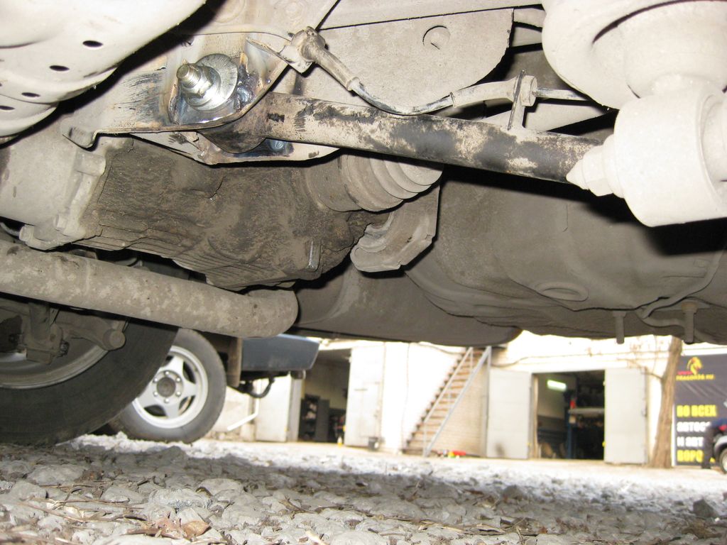

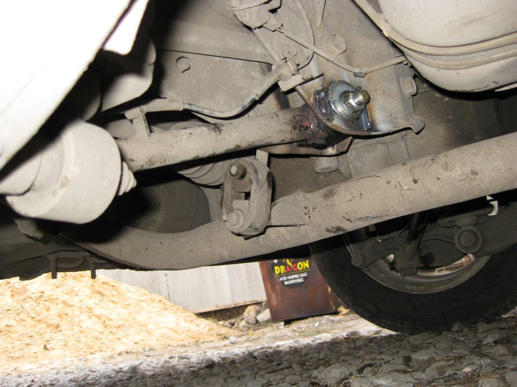

Вообщем окончание истории с развалом задних колес моего Бластара.
Купил полиуретановых сайлонтов (почтой из Новосибирска 1100р), комплект правильных развальных болтов с гайкой и шайбой (через Спарекс 700р). Да, тут малелькая делать, на мой Бластар по FAST-у этих болтов с эксцентриками вообще не было, а были обычные. Пришлось подбирать по какой-то модели Салюта с 4WD.
Приехал на сервис, и тут выянилась маленькая но неприятная деталь. Оказывается, для того чтобы обычные болты поменять на эксцентрики, нужно чтобы на рычагах были специальные выемки, в пределах которых будет крутиться круглая гайка и шляпка болта, а также и продолговатое отверстире, вдоль которого будет гулять болт. У меня их естественно не было. Решение - изготовление пластин соответствующих размеров и приваривание их к рычагам. Слава богу, рядом был грамотный токарь, которые изготовил эти пластинки из 3-мм стали по 100р за штуку.
Итог: пластины 400р + 1100р работы - срезать болгаркой старые прикипевшие болты, приварить пластины, прикрутить новые. Результат на фото.
Осталось сделать собственно развал. В итоге, проблема, тяготившая меня целый год после покупки машины решена!

Съездил на развал, огорчили меня. Не хватило свободного хода эксцентриков, чтобы полностью устранить отрицательный развал :( . На правом колесе осталось -0,4град, на левом - 1,06 град. Левое у меня и раньше было сильнее завалено. В результате всех этих операций, сняли у меня по одному отрицательному градусу с каждого из колес. Машина сзади стала выглядеть поприятнее. Итог всех мучений: 1100+700 (материалы) 1500+600 (работа), итого 3900р.
Поздравляю с почти решивщейся проблемой по развалу и схождению. Немножечко поторопился что приварил сразу направляющие для болтов эксцентриков нужно было сначала сделать развал схождение а потом уже приварить направляющие для болтов.

СообщениеДобавлено: 20.04.2010 12:46
Сообщения: 200
Откуда: Воронеж
Если бы пластины не приварил - шляпке болта и гайке не во что было бы упираться при регулировке. Только опытные путем или путем расчета при проектировании подвески :( Хочется конечно чтобы все было идеально, но думаю на этом пока стоит остановиться.
Нужно было монтажкой подвинуть рычаг внутрь или наружу более мене выставить развал схождения потом прихватиь направляющие для того чтобы потом более точно выставить развал схождение.
