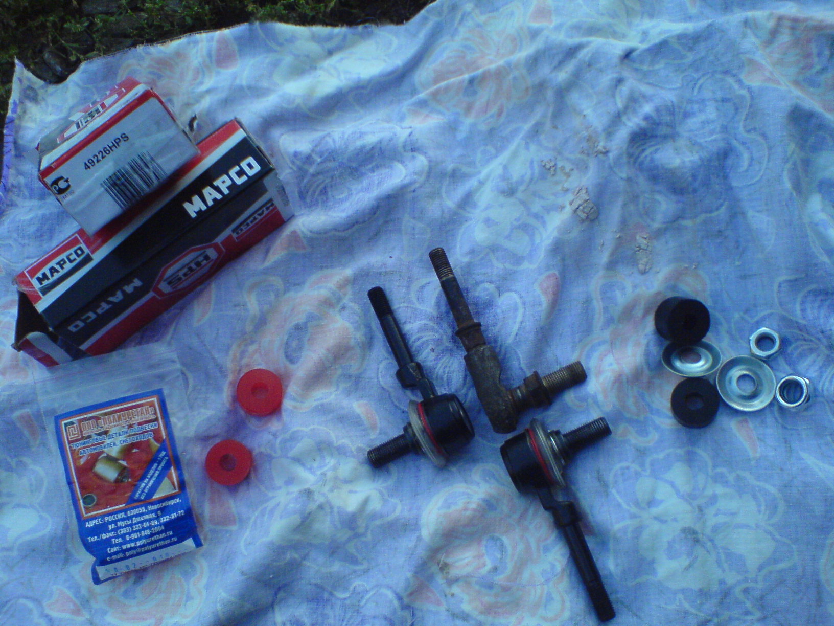

Вот купил на свой страх и риск стойки стабилизатора Mapco 49226HPS. В комплекте все резинки, шайбы и гайки. Чуток покороче родных, но думаю встанет. Поставлю - отпишусь.
Вдобавок купил полиуретановые подушечки (красные), буду ставить с ними.

Я уже замаялся экспериментировать с дешевыми линками - вечно не подходят. Mapco 49226HPS - уже второй комплект неподходящих стоек, вчера их в помойку выбросил, потому что посадочное место под нижнюю тарелочку гораздо ниже, чем у родной. Из-за этого саму тягу стабилизатора если и притянешь, то подушечки криво встают. :x
