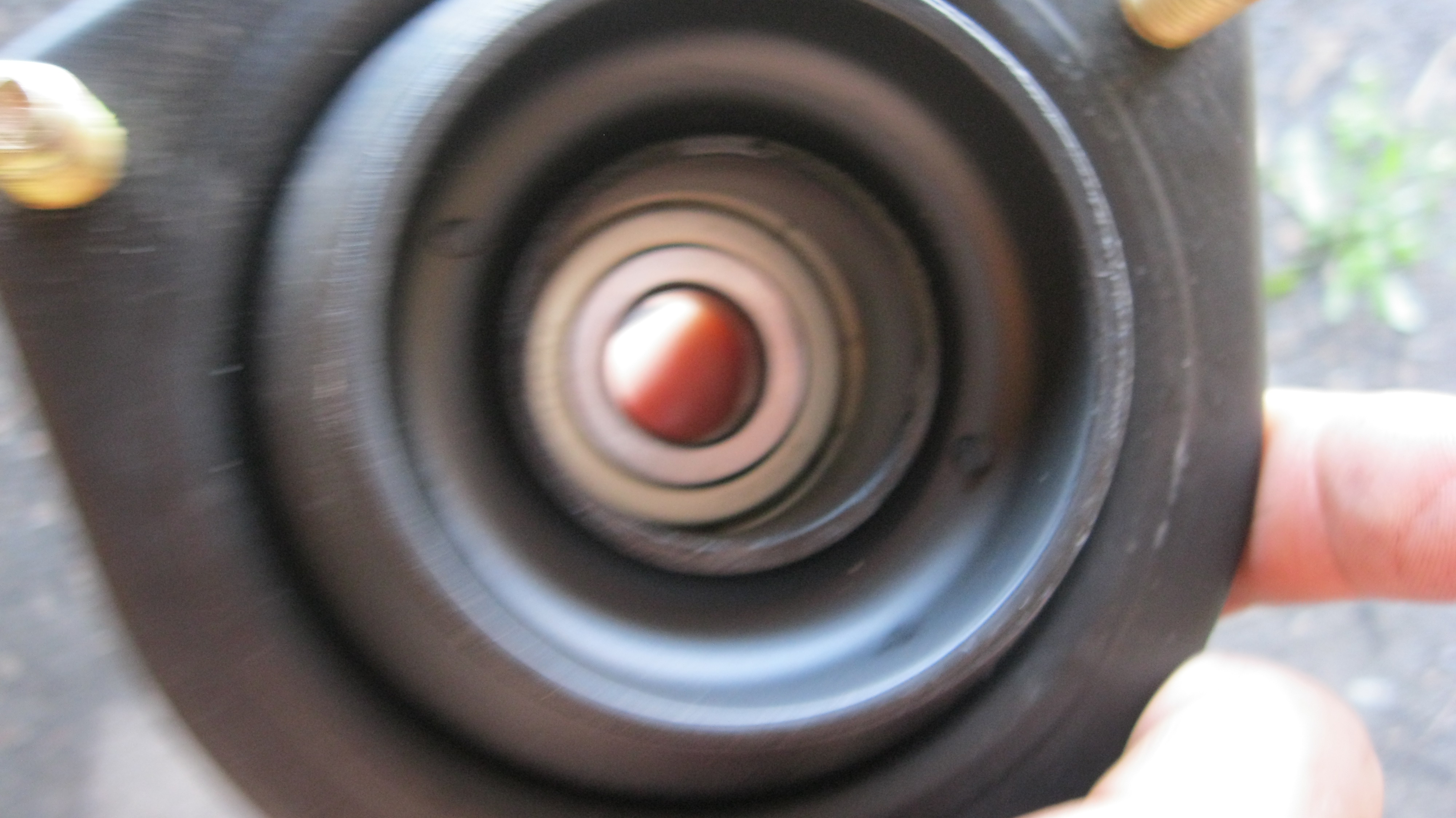

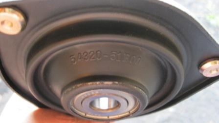

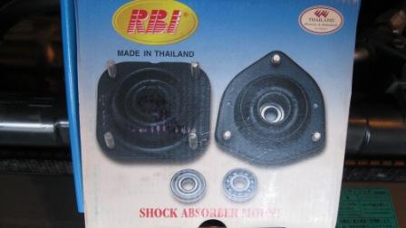

Купил опоры под номером 54320-51Е00 производства Тайланд марки RBI, 800 рублей за штуку. Выглядят прилично, но есть минус - отсутствует площадка снизу, изучив родные опоры сделал вывод что стучит именно эта площадка о верхнюю часть из-за износившейся резины. Не знаю сколько протянут новые, но впечатления пока положительные - ни каких ударов, подвеска стала работать гораздо мягче.

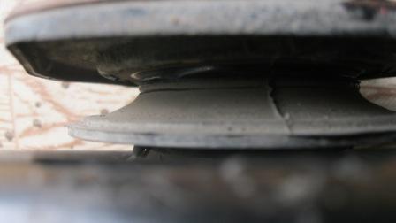

а мне такие привезли тоже без площадки, вроде япон но еще не ездил- жду гранату

Комментарий к файлу: думаю вот здесь зазор

СообщениеДобавлено: 02.07.2011 16:57
Значит аналог: RBI N13060. В Экзисте 827р. Спасибо.
