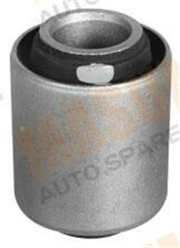

Скажите знатоки - куда должна смотреть точка краской на сайленте - наружу или внутрь?
Читал и не один наш форум, кто как говорит. Точно кто знает??
MASUMA_RU038.jpeg [ 10.54 КБ | Просмотров: 10887 ]

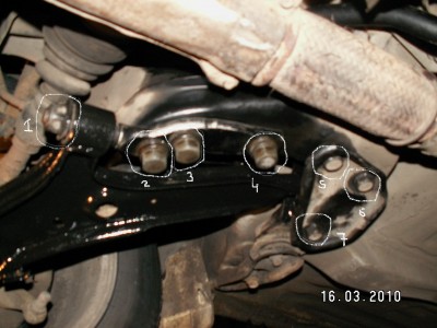

Да и второй вопрос - что по минимуму нужно снять в переднем рычаге для перепрессовки малого сайлента (фото выше) с помощью приспособы vtral? Я пока сильно не вникал, но вообще думаю, может достаточно не выбивая даже шаровую из кулака и не снимая крепления заднего сайлента в рычаге открутить 1-2-3-4 болты (на фото) и все - убрать направляющую и перепрессовать на весу, потом обратно воткнуть и 4 болта закрутить?? Фото взял "ботаника"с другой ветки, сам на выходных полезу. И вопрос остается - куда краска на сайленте должна смотреть - вперед или назад?

Спасибо! Ясно, значит моё предположение правильное, попробую без снятия рычага, то есть без выпрессовки шаровой и полного откручивания рычага из ямы прямо на весу перепрессовать)

Решил таки вопрос по поводу точки краски на сайленте - задал сей противоречивый вопрос непосредственно производителю на фирменном сайте MASUMA. Вот цитата масумовского ответа:
"Белые точки это не указатель для установки сайлентблока. Белые точки ставят на заводе изготовителе для сортировочной машины. Можно устанавливать сайлентблок белой точкой наружу или внутрь, как вам нравится." В дополнение хотел отметить, что на наружной обойме с/блока есть фаска с одной стороны - ей и буду запрессовывать в рычаг.
