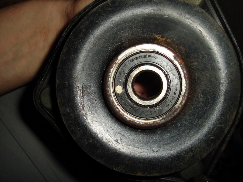

Господа вам фото скинуть? У меня 2 новые и одна старая перед глазами есть.
Фото опоры от Либерти:

Тут фото не помогут. Тут обмерять нужно подшипник со стороны шариков...

Лампонюх все верно говорит. Как то пробовал заменить,правда импортного производства. Могу позже скинуть точный номер и фирму. На пластмассовом пыльнике стоял такой же номер.что и на опоре.
После замены разницы никакой только едва заметно шум уменьшился. И скажу,что если разбит подшипник и гадать не нужно-менять опору. Поскольку уже резина в опоре не демпфирует,а передает удары на подшипник.
