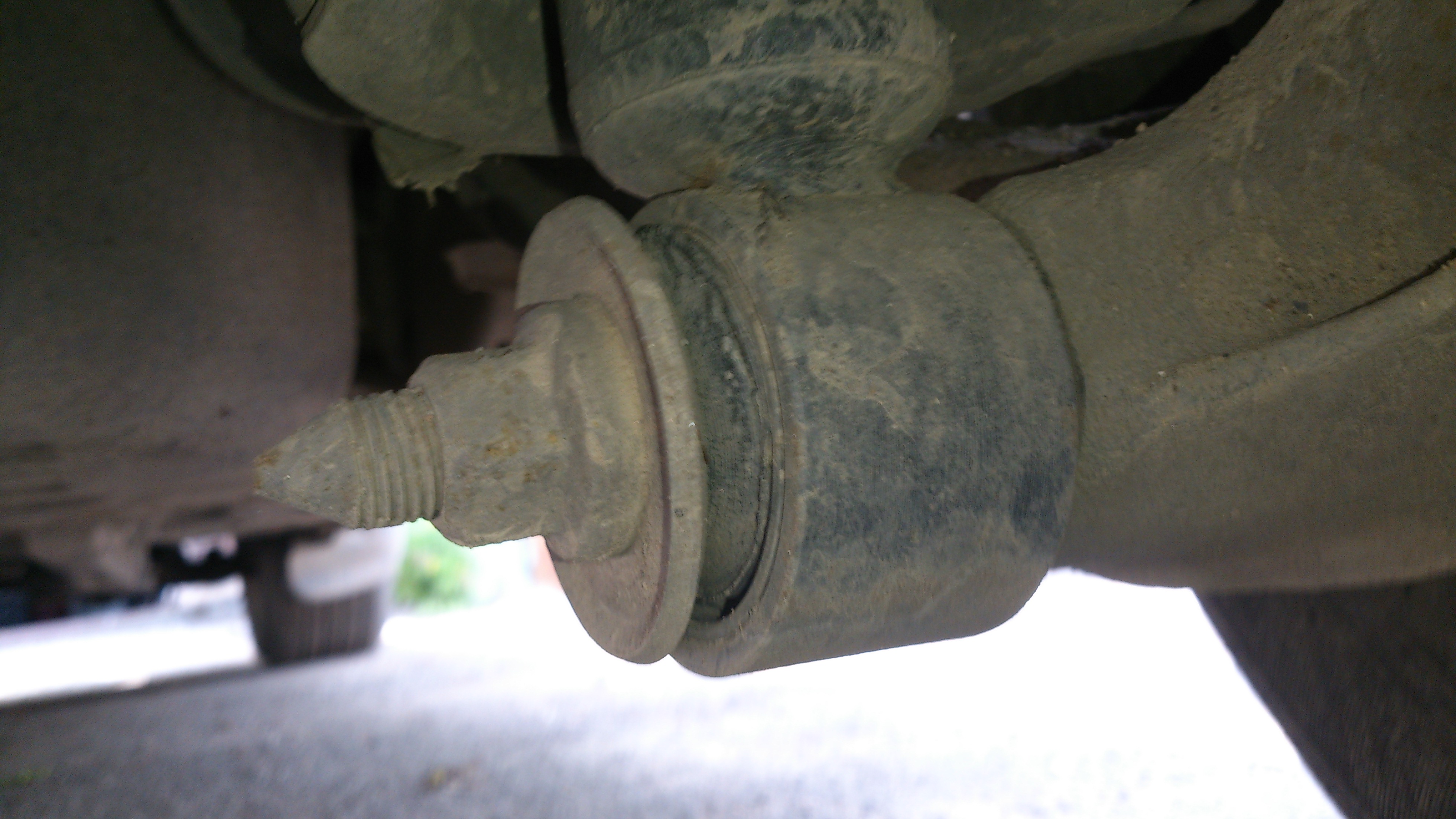

Подскажите, если жопа легко раскачивается одной рукой, это что может быть? Убитые стойки или пружины? Подозреваю стойки.
На фото сайлентблок стойки
DSC_0795.JPG [ 1.65 МБ | Просмотров: 15794 ]
Avenir,1998,W11,2WD,QG18
 Заголовок сообщения: Re: Просевшие задние пружины.
СообщениеДобавлено: 01.07.2014 05:19
Сайлент стойки точно мертвый. На этих соплях, плюс воздух в шинах, корма и раскачивается от руки.
А что за шайба там у тебя? У меня нет шайбы, и в каталоге нет.

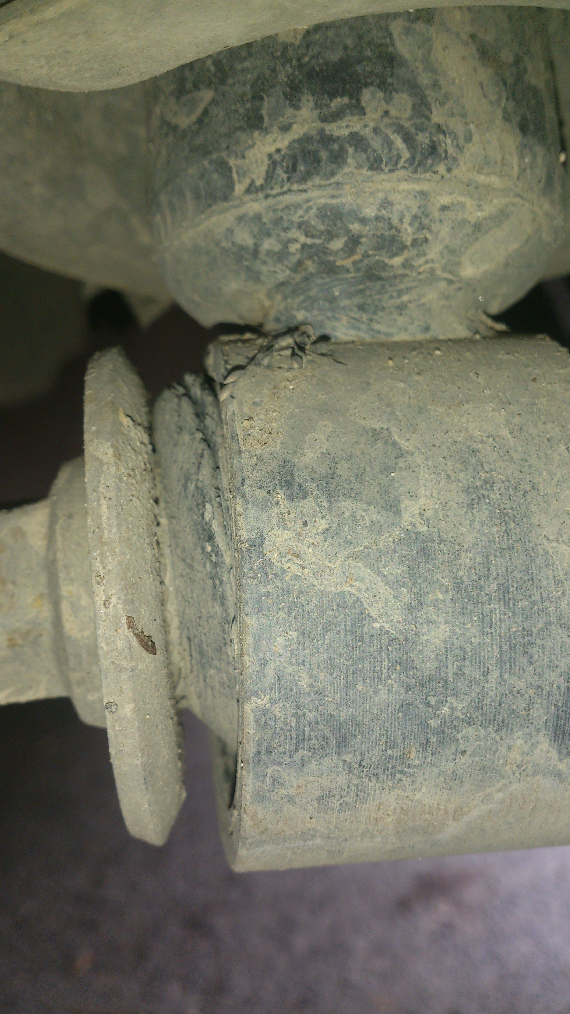

Шайба металлическая 55482-WA000, вроде должна быть.
Все таки, стойкам хана... На кочках подпрыгивает зад сильно
DSC_0787.JPG [ 1.42 МБ | Просмотров: 15788 ]
СообщениеДобавлено: 01.07.2014 07:59
Да, только свой смотрел, по номеру кузова.
Чисто технически конечно шайба должна быть, на всякий пожарный случай. Видимо прикуплю себе такие шайбы и поставлю. Люблю когда все правильно.
