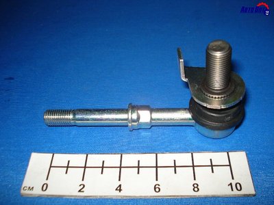

Начал скрипеть левый линк. Прочитал тему по диагонали, вытащил неплохой отзыв по Qsten STB149.Этот линк идентичен оригиналу? (длинна, резьба и т.п.)? Докуплю к нему втулки гайки шайбы тогда...
Да вот что - он вообще без единой гайки (обычно на шар гайка есть)?
Он? -
48951.jpg [ 86.62 КБ | Просмотров: 12473 ]
П.с. VTR никто не ставил?
СообщениеДобавлено: 19.10.2015 15:06
Похож на мой вариант. Да, так и был кажется. Шайбы старые поставил, чего им будет. Резинки новые, штатные ставил, но наверно полиуретан будет лучше. Гайки не проблема подобрать.
Уж сколько лет они у меня стоят, на пенсию не просятся.
