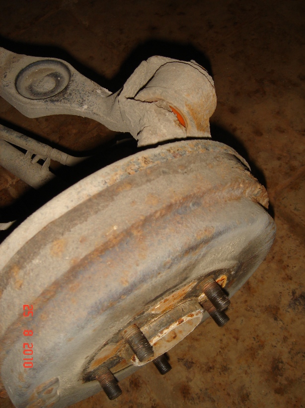

Это все же рычаг или тяга? :?
DSC05059.JPG [ 224.98 КБ | Просмотров: 10905 ]
СообщениеДобавлено: 02.11.2010 04:06
Сообщения: 291
Рычаг, ибо подвеска многорычажная :)

СообщениеДобавлено: 03.11.2010 07:45
В тяга по одному сайлунтблоку, находятся посередине под машиной. На рычагах по три сайлента, большой спереди, два малых сзади.
СообщениеДобавлено: 03.11.2010 08:41
Не обращайте внимание на слова продавцов. От этих звуков ничего не зависит.
Что касается фото:
Пока до отбойника ЭТО не достало своей площадкой, можно называть "тягой", как только в упор на отбойник встанет - сразу в "рычаг" превращается.
Не важно как это называется, важно как это работает.
СообщениеДобавлено: 03.11.2010 14:41
Сообщения: 649
Откуда: С-Петербург
Что касается фото:
Теперь понятно.. Спасибо! ;)
На моем фото - это уже с/блок рычага.. ,я так понимаю..
СообщениеДобавлено: 07.11.2010 18:31
Сообщения: 649
Откуда: С-Петербург
Значит - это рычаг.. А я думал задний кулак.. :oops:

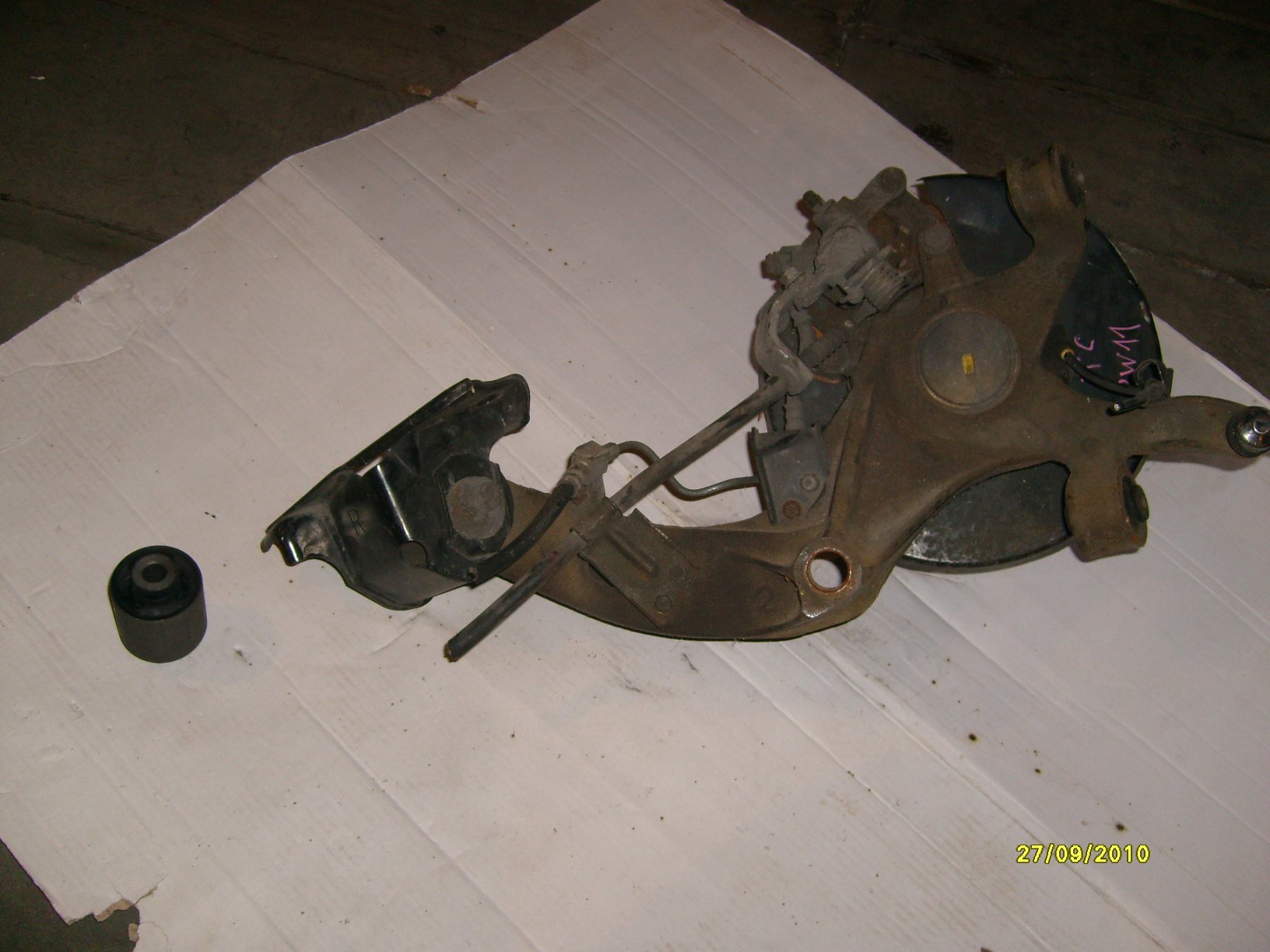

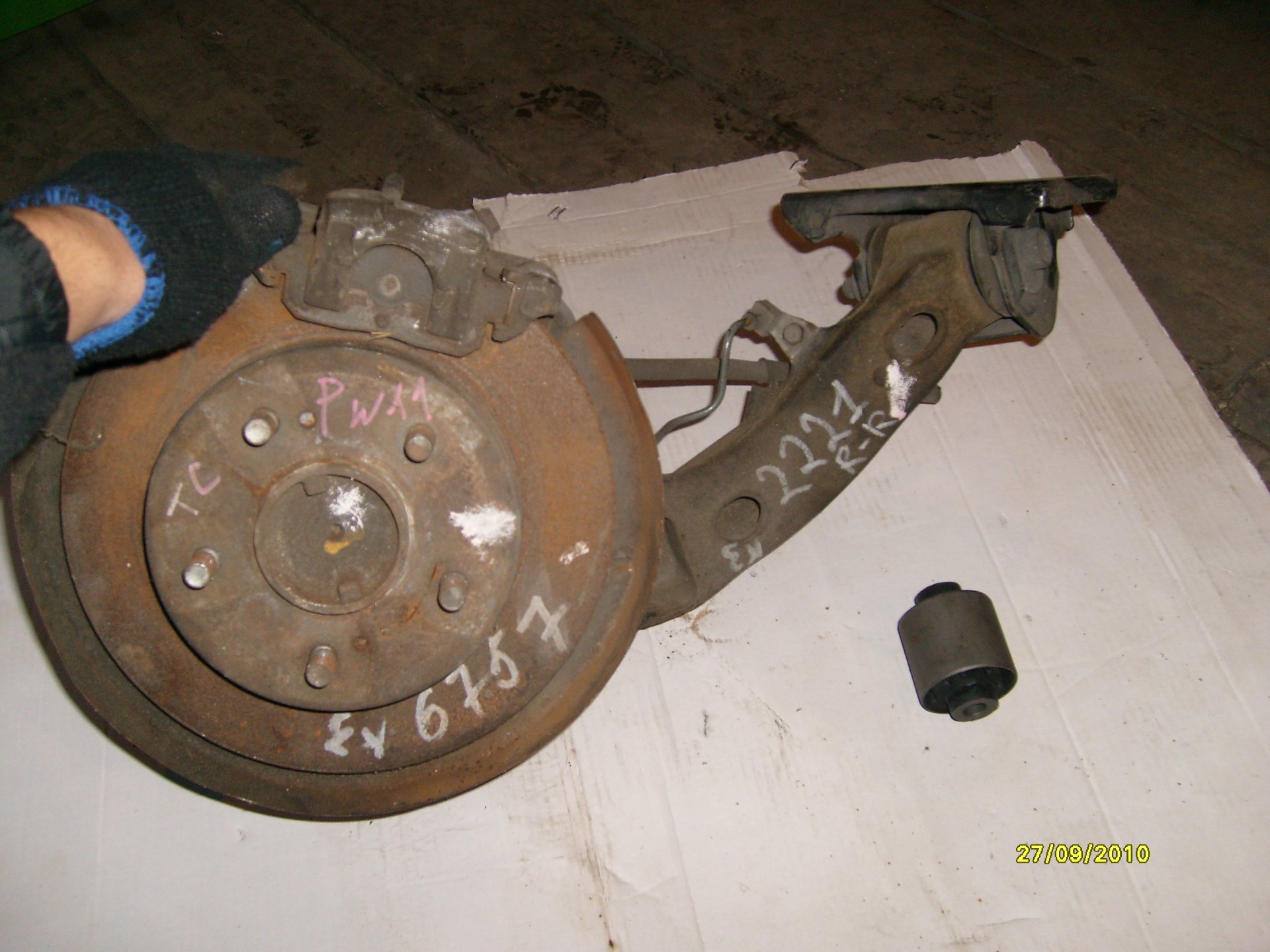

СообщениеДобавлено: 13.11.2010 14:06
я вообще долго искал эти сайлентблоки нашел за 800 рубасов за штуку :D купил пару! при чем производство германии что странно :? приехал домой поменял один левый.при помощи молотка пояльной лампы и какой то матери)) правый не стал менять сосед посоветовал взять на разборе целиком рычаги поехал на следующий день на разбор и без проблем взял два рычага в сборе по 800 рублей за штуку состояние почти новых! поменял съездил на сход-развал и все езжу улыбаюсь :)
Комментарий к файлу: правый рычаг и новый сайлентблок
S7305339.JPG [ 212.44 КБ | Просмотров: 10818 ]
Последний раз редактировалось ALEKSANDR_yfi 29.03.2011 21:17, всего редактировалось 1 раз.
СообщениеДобавлено: 13.11.2010 14:09
S7305340.JPG [ 308.25 КБ | Просмотров: 10818 ]
