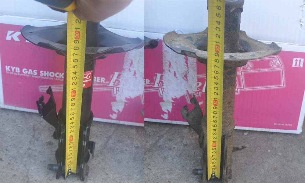

alex 27 писал(а):
Ребят,начитался в этой ветке,поставил вот эти стойки KYB 334222/334223 ,на свой страх и риск....очково было что не подойдут :shock:
Подошли как влитые,тока тот момент(но к этому я был готов,т.к. здесь описывалось) что крепление тросика абс не то,все решилось с помошью пластиковых хомутиков :)
Тоже взял эти стойки (по 3200 за штуку), сегодня начал менять, и впал в ступор у них чашка под пружину на 1см ниже чем на родной. Получается теперь перед будет ниже и сравняется с просевшим задом :? А вроде в теме писали что клиренс не меняется.

Сегодня все же поменял стойки (покурив вчера форум понял что альтернативы нет) и замерил стойки, для "чистоты эксперимента" мерил от болта крепления стойки к ступице получилась разница 7мм.
