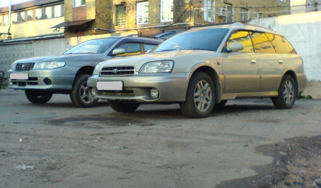

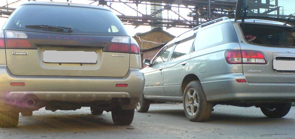

Доброго времени суток!
Отремонтировал подвеску, заодно поднял машину проставками (стандартные из Новосибирска).
Все было бы нормально, но ДО этого процесса лопнула передняя пружина и пришлось разориться на новые OBK C4N-31731 (по каталогу обычная НЕ усиленная пружина для 4ВД Авенира).
Чтобы два раза туда не лазить купил Аммо Каяба 334222/23.
Во первых, отличие от родного аммо (54302WA201): опорная чашка под пружину ниже на 1см, ход штока 16см против 17,5см.
И вот что дала эта смесь: «перед» поднялся выше «задницы» (хотя ожидалось наоборот).
Ход колеса вниз стал всего 2-2,5см. Получается, авто не может сжать эту пружину, ну и плюс короткий шток Каябы. Колеса стоят \ / как у Татры.
Пружину прислали из Красноярска, инет-магаз. Она была поцарапана стяжками, наклейка с номером бумажная, похоже прилепляют в России. Возможно, впарили не ту пружину.
Хочу спросить, кто ставил Каябу, сравнивали ход штока и выход колеса вниз от «спокойного состояния»? Как она себя ведет с родной пружиной?
Также интересуют параметры: высота под передними поддомкратниками и от арки до Ц.О. колеса.
Если кто выложит замеры, буду очень рад.
Советы ПО ДЕЛУ приветствуются!
Мои мысли: резать пружину сразу или надеяться что просядет.
Есть конечно 1 плюс: стал выше Ланкастера(колеса 205/60/16), но ездить с таким лифтом пока страшно.
Вот фотки на колесах 195/65/15:
DSC01376_изм.JPG [ 80.78 КБ | Просмотров: 33825 ]
DSC01373_изм.JPG [ 93.08 КБ | Просмотров: 33825 ]
Avenir Salut X PNW11 4WD SR20 AT-4 2000г.в.

это ужас мэн!зачем тебе такой клинерс??????

Да он и смотрится не очень. Зад ещё куда ни шло, но вот перед...

ЖИП Кули )) теперь смело можно через бордюры прыгать ))

Жесть. Ты бе ещё стойки длинней поставил. Я себе каябы 334222/23 поставил с родными пружинами. Морда на 2см точно поднялась. Совет убери нафиг проставки под пружины - это идиотизм на новых пружинах.
Высота продвески зависит от амморта и пружины.
У меня Каябы копия родных. У меня передний привод! Развал не делал, резину не жрёт, тачку не ведёт - смысл чё то менять. Дорогу держит отлично, хотя хотелось бы голубые каябы в круг и пружи пожёстче и с занижение в 30мм! А так же: обвес по кругу и спойлер, прямоток, SR20-VE и механику 6ти ступную, тормоза перед и зад от ская 34го GTRа, с колодками Brembo и тормозными дисками с перфорацией Brembo и.... срочно губозакатывалку мне, а то меня понесло! :o
