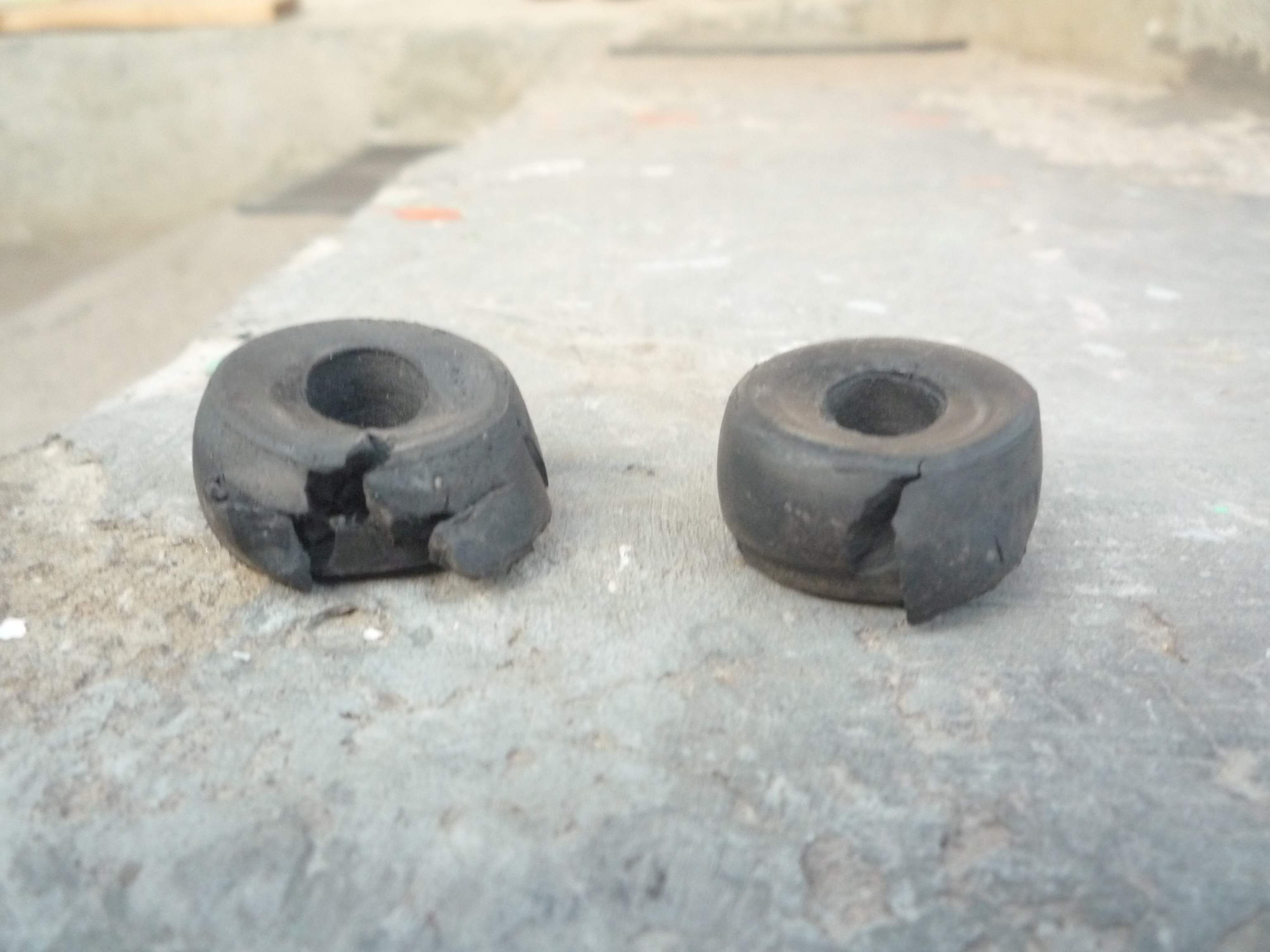

месяц назад поставил фебест, сегодня снял колесо и увидел, что произошло с резинками за месяц езды или 1т.км. Поставил старые резинки т.к. они еще в нормальном состоянии!

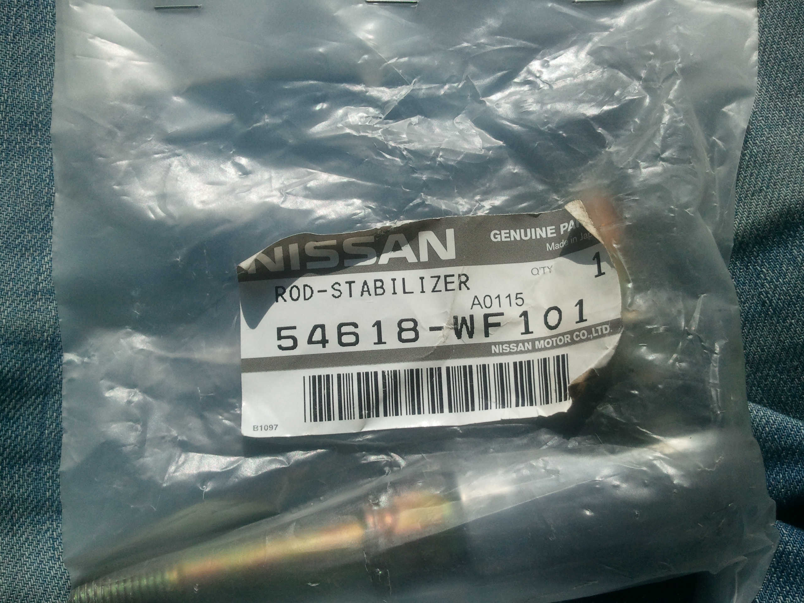

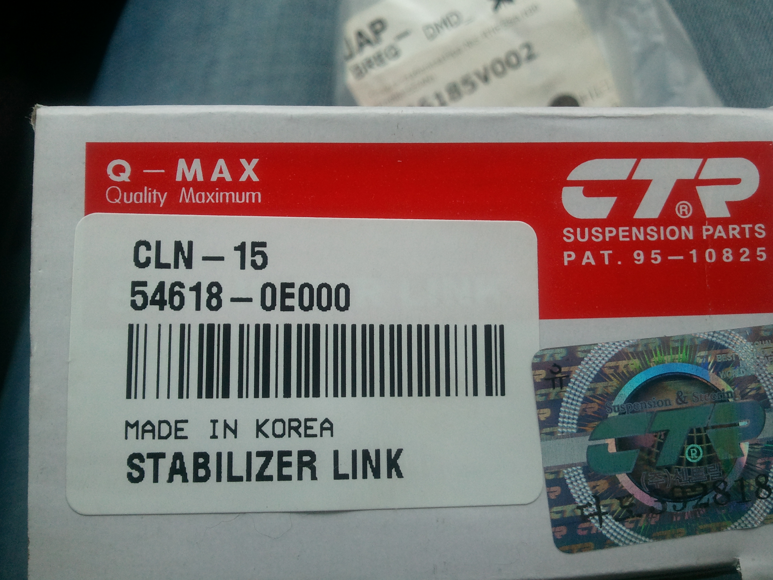

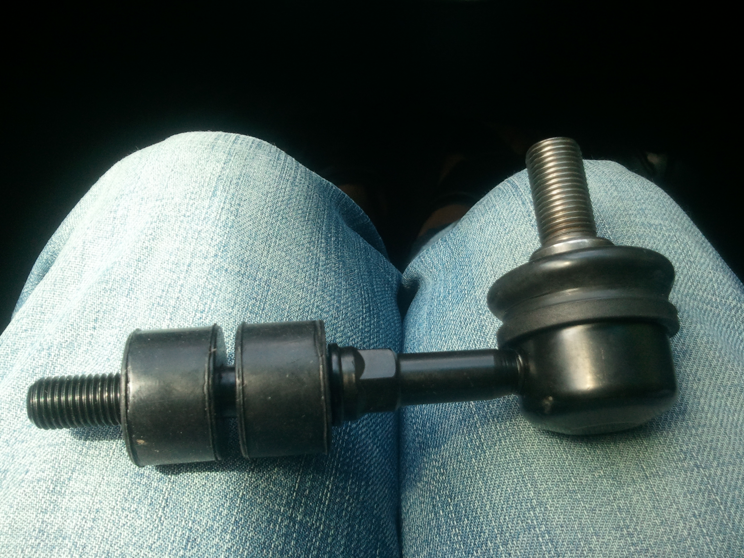

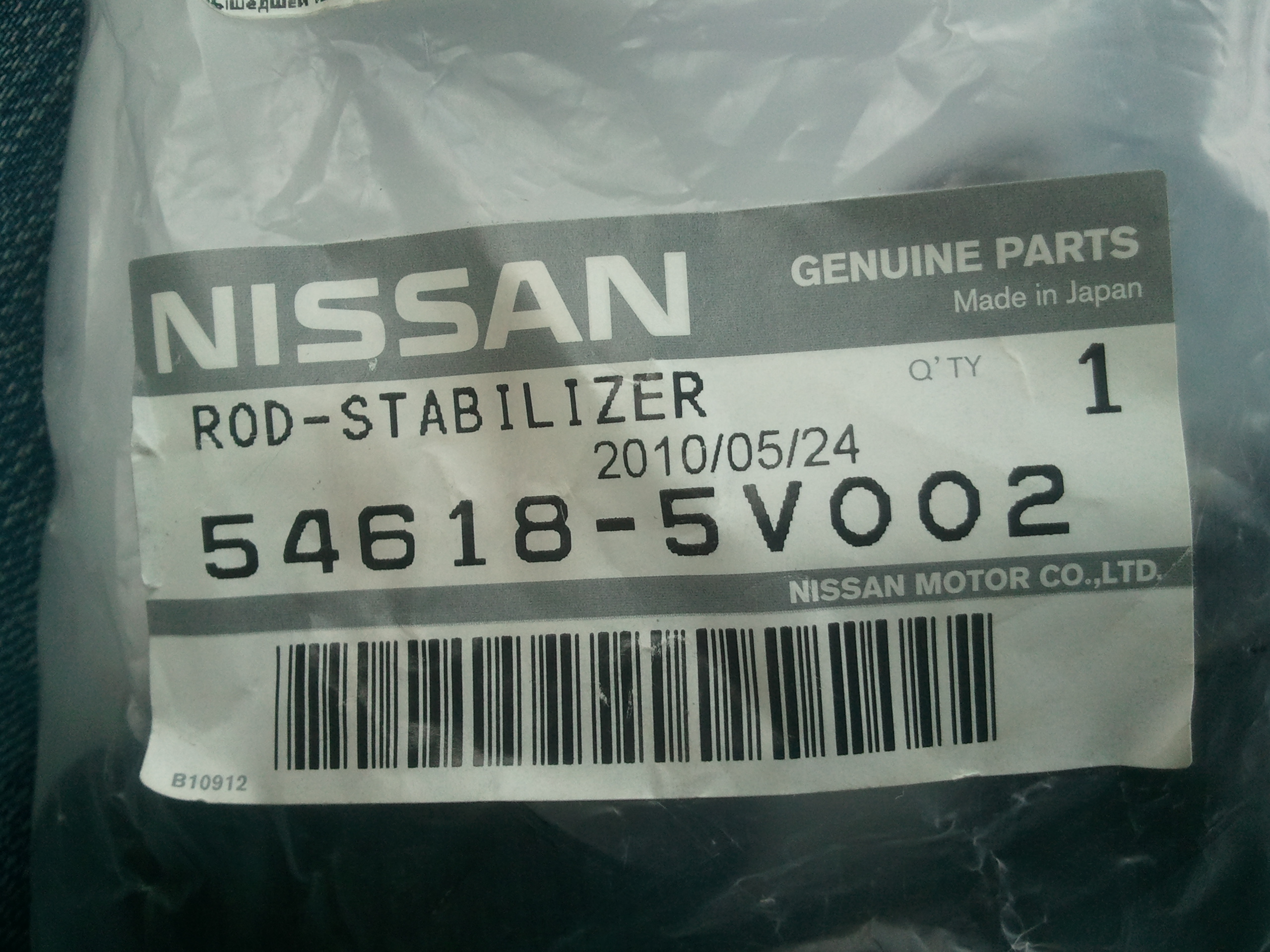

1. стойки переднего стабилизатора, вместе с резинками. Стойки брать пришлось оригинал - 900 руб/шт + резинки (30 руб/шт). При чем так называемый оригинал брал в разных местах и по виду оказались тоже разные. Фото прилагаю. На одном видно что подходят на Рнессу.
Стойки CTR CLN-15 и Qsten STB002 - НЕ ПОДХОДЯТ, проверенно, у них палец уже, у авенира он 12-12,5

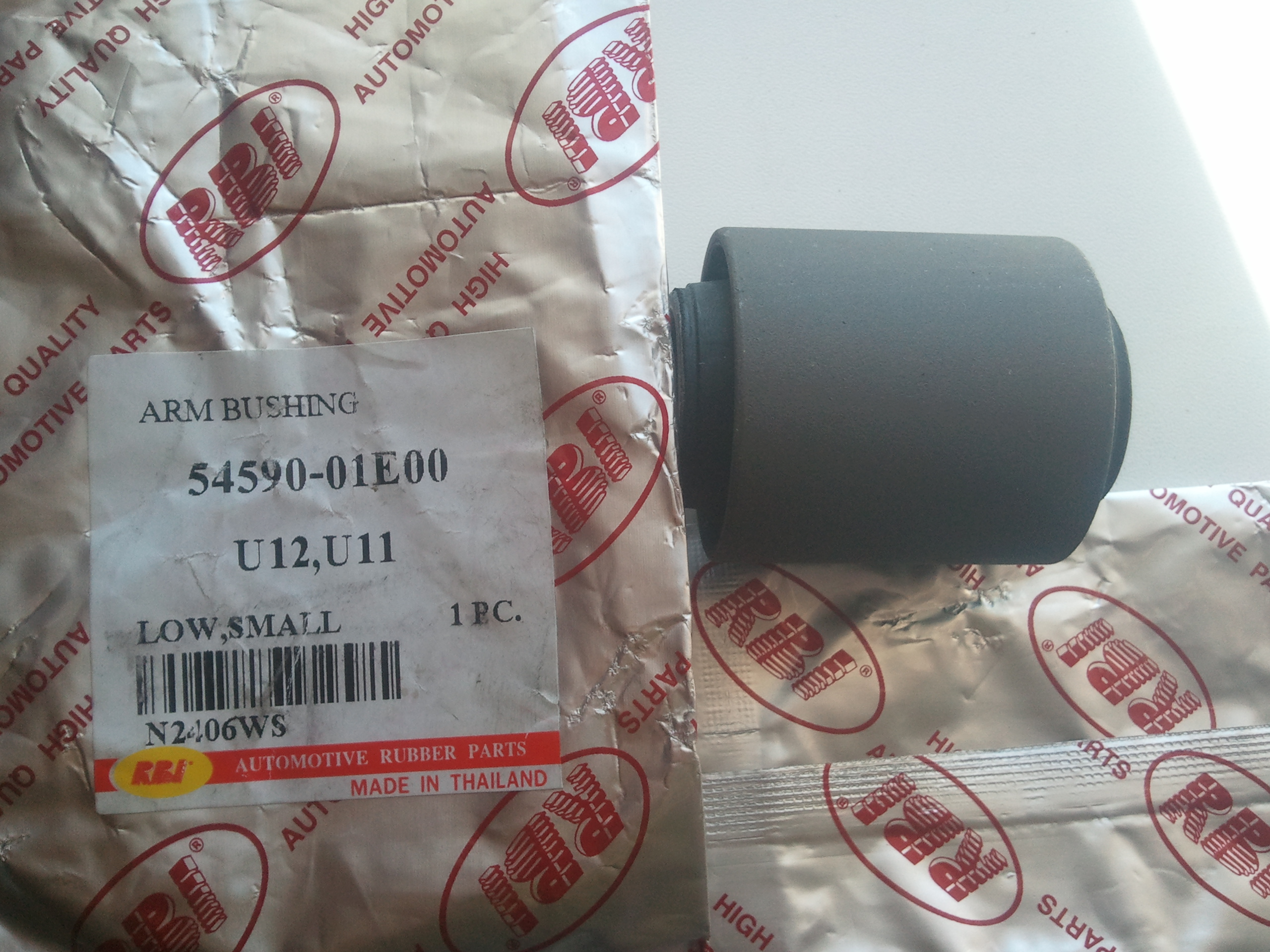

2. поменял сайлентблоки переднего рычага передние, был один от старого хозяина остался, точка опоры, пока искал второй в сервисе мне уже воткнули эту точку, в итоге на другую сторону поставил новый RBI 350 руб/шт(фото позже). Хотя сначала впаривали сайлент с юбкой с одной стороны вроде от "винограда", перейдя на повышенные взял то что надо :) Посмотрим какой сайлент дольше проходит, весной буду делать осмотр. Надеюсь на зиму то их хватит.

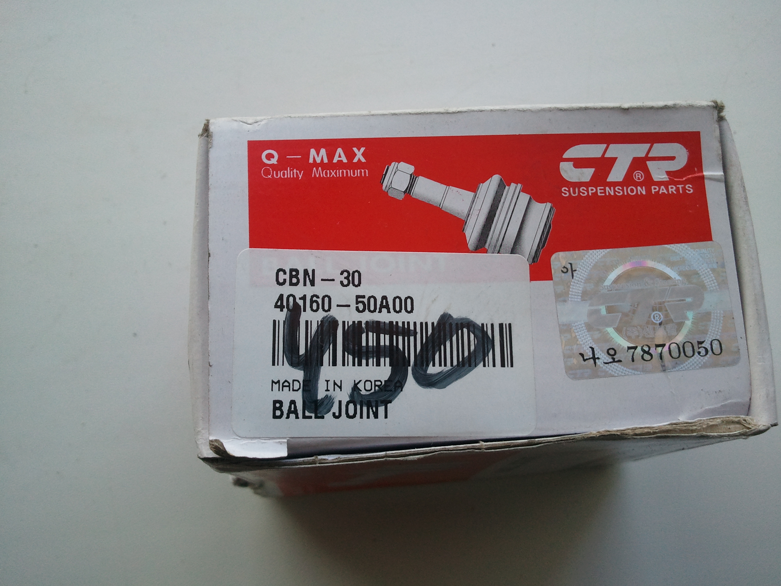

4. заменил пальцы - поставил CTR - 450 руб /шт

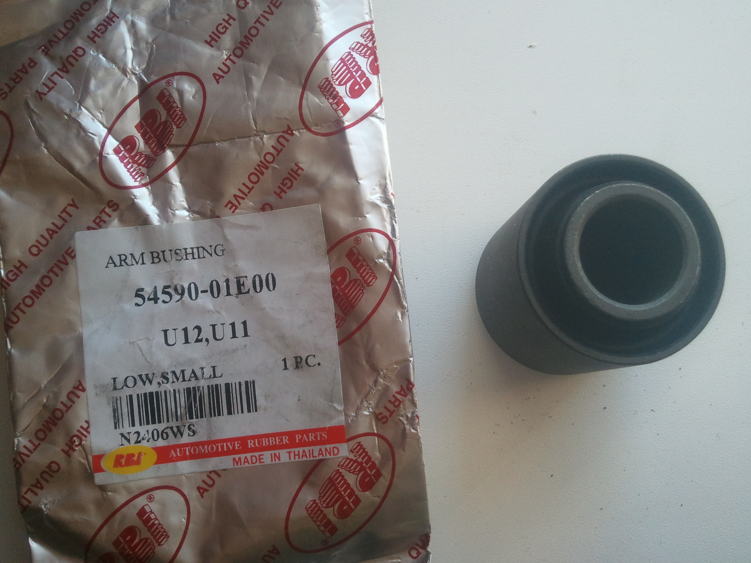

фото сайлентов переднего рычага передних - RBI
2012-08-04 11.31.03.jpg [ 1.63 МБ | Просмотров: 10130 ]
2012-08-04 11.30.52.jpg [ 1.58 МБ | Просмотров: 10130 ]
