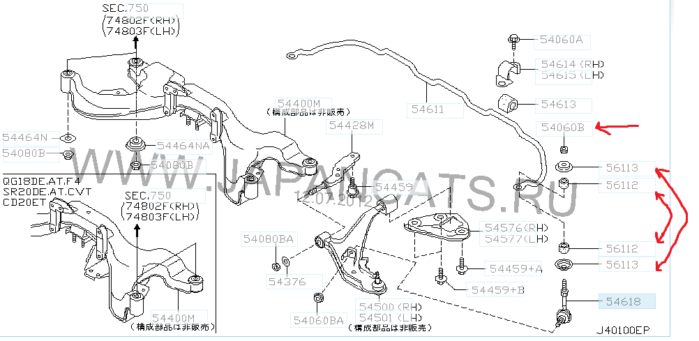

Я вот не понял - стойка STB149 идёт полным комплектом, или надо всякие втулки-гайки докупать? Если надо, то что надо купить (если не сложно, то с кодом).
СообщениеДобавлено: 12.07.2012 07:03
Только сами стойки.
Докупить нужно резинки и новые гайки (самоконтрящиеся, одноразовые). Можно и старые гайки применить, если поставить их на фиксатор резьбы средней фиксации. Шайбы можно оставить старые, почистить их и поставить вновь. Но резинки менять однозначно, причем желательно делать это регулярно. Резина стареет от времени и теряет способность восстанавливать свою форму после деформации. Проверить легко, открутить гайку, если резинки остались сжатыми - пора заменить. И не затягивать их слишком сильно, пусть работают в упругом режиме.

link.png [ 46.81 КБ | Просмотров: 10077 ]
Как я понял, надо заказать (на каждый линк):
56112 - 2 штуки
56113 - 2 штуки
54060B - 1 штука.
Все правильно?

Гайку не менял ни разу . На моем авто втулки все одинаковые (на две тяги нужно 4 втулки).

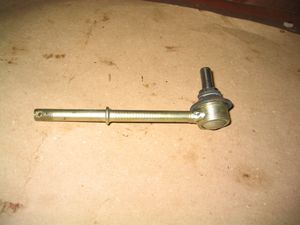

Я себе от 105й волги приспособил. Достались на халяву, можно и по эксперементировать:) Эксперемент после установки уже прошел 4000км, полет нормальный.
линк.JPG [ 15.01 КБ | Просмотров: 10033 ]
