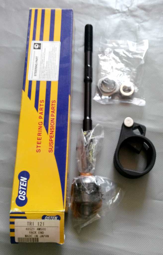

Купил рулевые тяги TRI121 Qsten и приспособу для их кручения.
IMG_20190715_112347.jpg [ 47.97 КБ | Просмотров: 14948 ]
Приспособа нуждается в доработке напильником.
Тяги действительно чуть длинноваты, буквально 2-3 мм лишних в состоянии поставки.
Обрезать не стал.
Нарезал еще 5 оборотов резьбы, чтобы гайку согнать можно было.
На конце снял большую фаску, чтобы чуть глубже вворачивалось в наконечник.
Длину контролировал по родным тягам, приблизительно измерив их длину от места стыка к рулевой рейкой до центра рулевого наконечника. Стык нащупывал через гофру, крепко прижимал туда крючок хорошей рулетки и внатяг до центра рулевого наконечника. Обе стороны так проконтролировал, размер оказался одинаковым.
На новых деталях обеспечил запас порядка 5 мм, короче на 5 мм сделал. Для регулировок будет достаточно.
Приспособу запилил. Не знаю пока, сделал лучше или испортил совсем. Работа покажет.

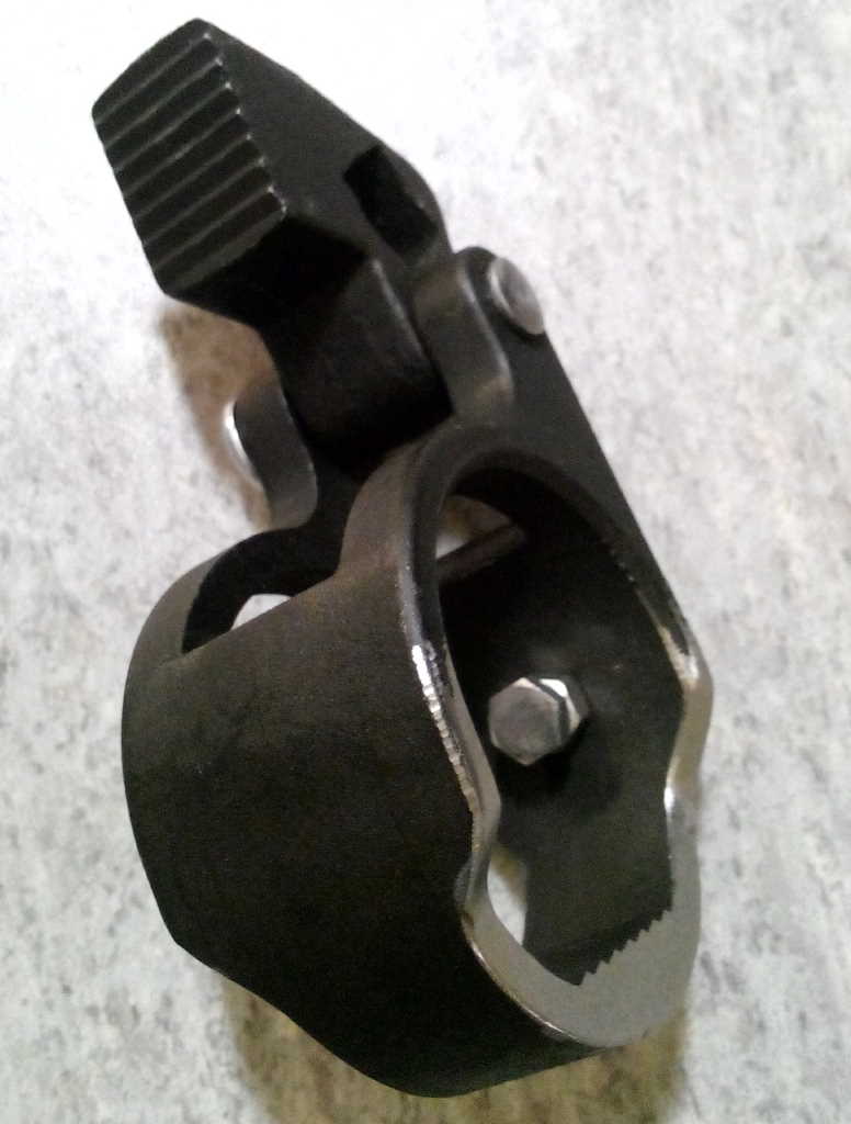

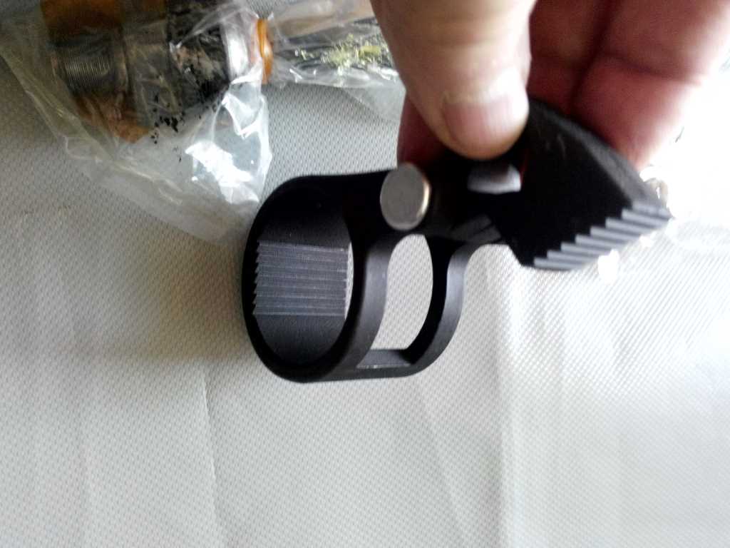

Приспособа сработала великолепно. Открутились старые вообще легко. Ей пофиг вообще профиль, может и круглое круить, как газовый ключ.
Так оно выглядело до обработки напильником:
IMG_20190715_112450.jpg [ 59.38 КБ | Просмотров: 14933 ]
А так после:
IMG_20190715_191228.jpg [ 50.06 КБ | Просмотров: 14933 ]
Только болт не надо вставлять, удалил его после испытаний.
Тело родной тяги было диаметром 42 мм, а у новой 36...
Запилы были сделаны, чтобы опора была на квадратную часть.
По факту, если не заморачиваться и смириться с появлением насечки по круглому телу тяги, можно использовать как есть, без всякого запиливания. Только тогда крутить уже именно за круглое тело, не обращая внимания на квадратную часть под ключ.
Кстати, на родном размер под ключ 36 мм. На новом 30.
Хотел купить "воронью лапу" для этой процедуры. Хорошо, что не попалась. Купил бы на 30, под новую деталь. А как откручивать старую, на 36?..
Самый прикол: старые тяги похоже не люфтят. Да, слабенькие уже, под весом рулевых наконечников опускаются, но плавно, не резко. Новые тоже почти опускаются. Если подтолкнуть чуток, то медленно опускаются.
Так что песня еще не допета. :)
Как эти слова соотносятся с фотографией этих тяг 2 страницы назад?
Оригинальная тяга 292мм.
На фотографии TRI121 Qsten лежит рядом с 30 сантиметровой линейкой и больше этой линейки.
Т.е. в реале разница минимум в 8 мм.
Так все таки 2-3мм или 8 и более?
То что подошли конечно хорошо.
