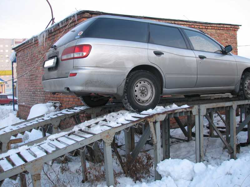

Ну и развели полемику. Я уже писал в теме "просевшие пружины", что сделал с подвеской своего аппарата. Езжу с проставками 2см спереди и сзади уже больше 2-х лет, ничего с подвеской и сайлентами не случилось! Пригонял в сервис, посмотрели сайленты, сказали езди дальше, замена не скоро. Правильно KUVAKA писал, главное - правильно собрать стойки, пыльник-прокладка имеет разную толщину спереди и сзади, если правильно собрать, как было, никуда шток у стойки не выворачивает, работает она совершенно нормально. А ощущения от вождения отлифтованного вени ну очень положительные.

Дополнения к сообщению. Это после замены пружин и с проставками
P1000910.jpg [ 1.3 МБ | Просмотров: 9367 ]

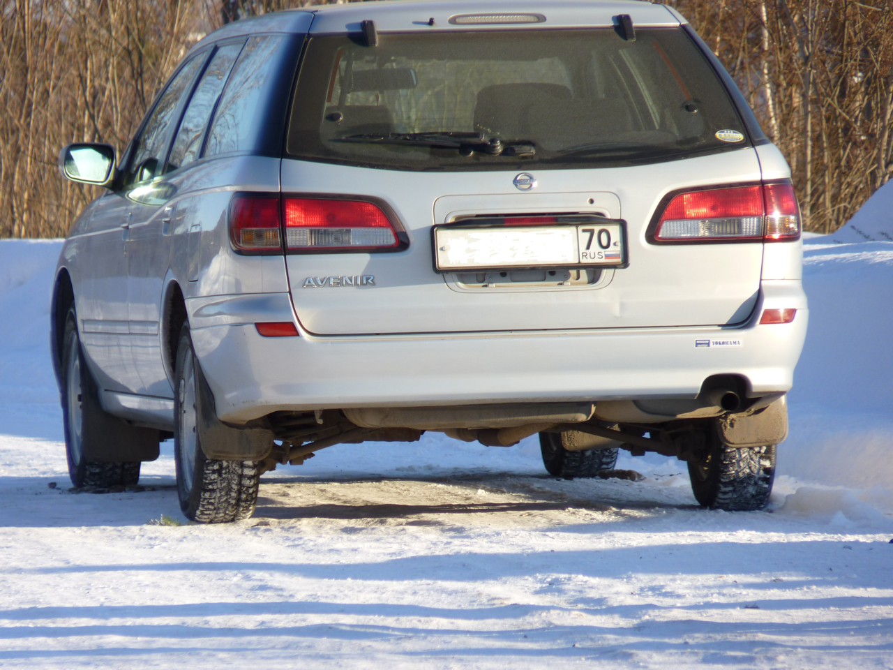

Ну вот без всякого лифта. Просто подвеска в нормальном состоянии. При этом корма загружена всяким хламом плюс баллон с газом всегда под брюхом висит...
И не надо говорить, что лифт это хорошо. Лифт - это костыли. Не лифт надо делать при убитых пружинах, надо подвеску приводить в исправное состояние.
IMG_8119_s.jpg [ 54.4 КБ | Просмотров: 9358 ]
У тебя баллон висит ближе к подвеске, + у тебя эксперт, он сам по себе табуретка, а вот мне новых ОБК пружин не хватает, с полным баллоном + пол бака бензина и машина уже заметно села.
 Заголовок сообщения: Re: Просевшие задние пружины.
СообщениеДобавлено: 25.04.2012 08:57
Дело не в табуретке. Дело в костылях.
Эксперт изначально не выше Авенира. Просто пружины более жесткие, в рассчете на большую нагрузку. Но изначальная высота одинаковая. Именно про высоту и разговор был.
В том, что лифт не возвращает пружинам начальную жесткость, убеждать никого не приходится, это все понимают интуитивно.
Вот и получается все банально и просто. Слабые пружины опускают кузов ниже нормы, лифт поднимает кузов до нормы, но это не пружины, а значит костыли.
Самое печальное, что костыли эти не бесплатные, за них тоже приходится платить бабки. В итоге возникает банальная ситуация. Скупой платит дважды. Сначала за лифт, потом за нормальные пружины, а лифт в помойку.
