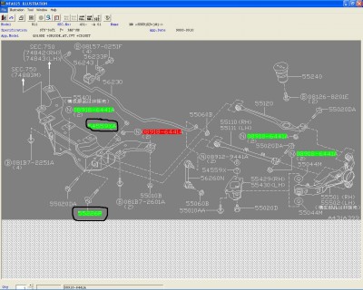

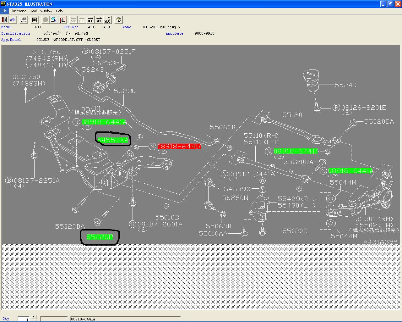

kayaba писал(а):
Подскажите сразу номера двух болтов, гаек и шайб на рычаги! pw11-003373
Болт 55226-WA000
Шайба 54559-2S400
Гайка 08918-6441A
2.JPG [ 295.18 КБ | Просмотров: 10114 ]
