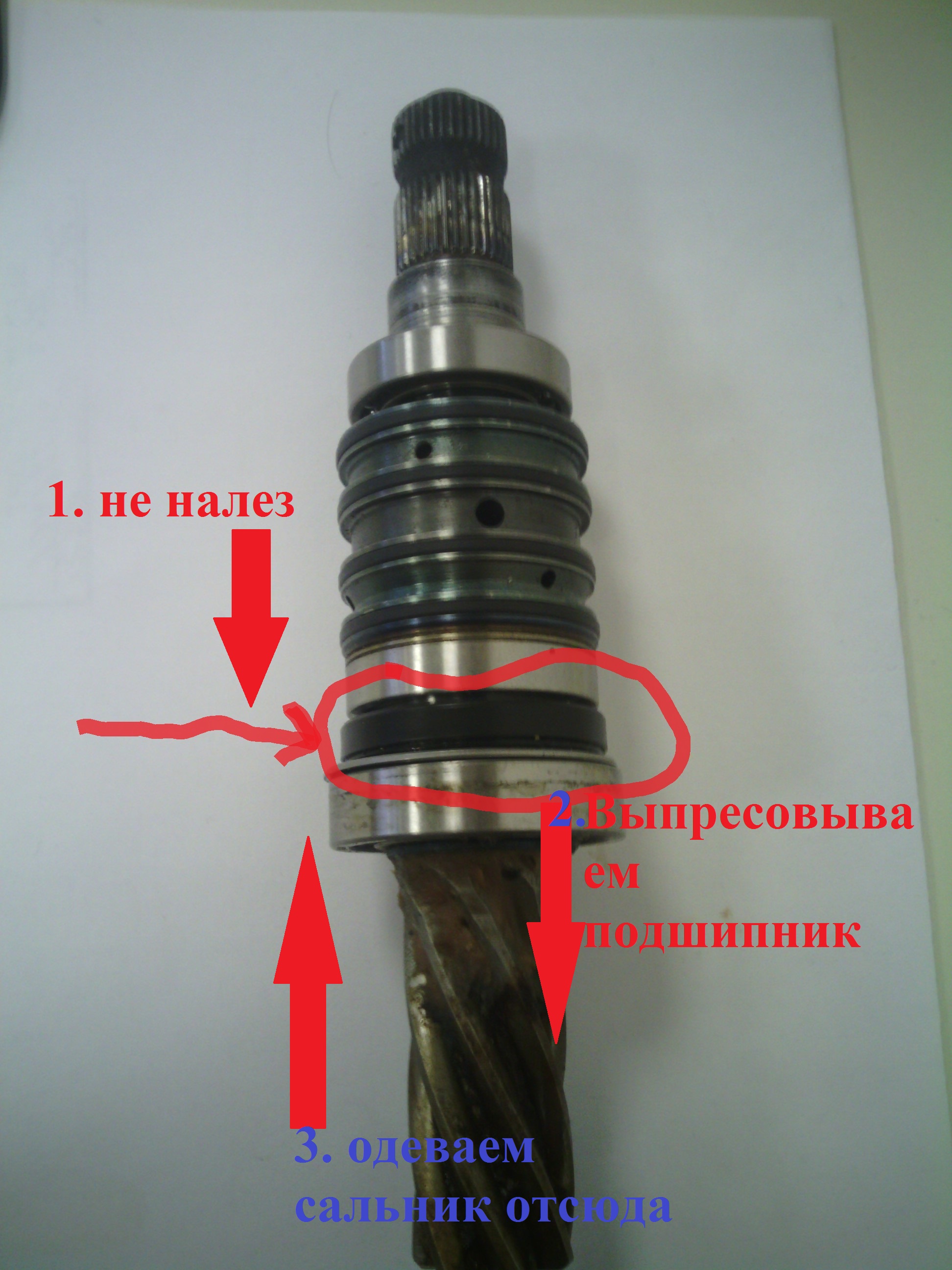

Теперь о червяке. На нем менял два сальника, сначала нижний из набора 49365-10V26. Оказалось, что он не толще родного, а даже чуть-чуть тоньше. Надеть его сверху не получилось - очень тугой/узкий. Хотя старый заходит нормально. Пришлось выпресовывать нижний подшипник и одевать со стороны редуктора. Потом обратно нижний подшипник ставить. СМ. фото
С верхним подшипником все ок - разогрел и он залез как миленький.
А вот верхний сальник (Сальник запорного клапана рулевой рейки верхний из комплекта 49365-15U25) плоховато вставал. Пришлось хорошо постучать. Ты его туда, а он обратно. Но против лома нет приема.

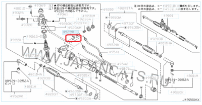

Хорошая работа :good: . А что за втулки сломал и где они, фото можешь выложить или показать на схеме где они находятся? Больше фото по замене других сальников не делал?

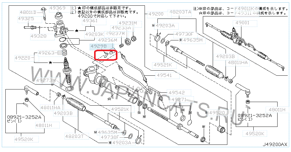

Я не знал, что она там есть. И расхерачил ее.
Еще называется сухарь рулевой рейки, направляющая втулка рулевой рейки, направляющая рулевой рейки. См схему во вложении.

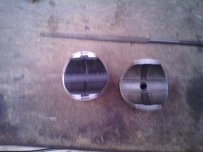

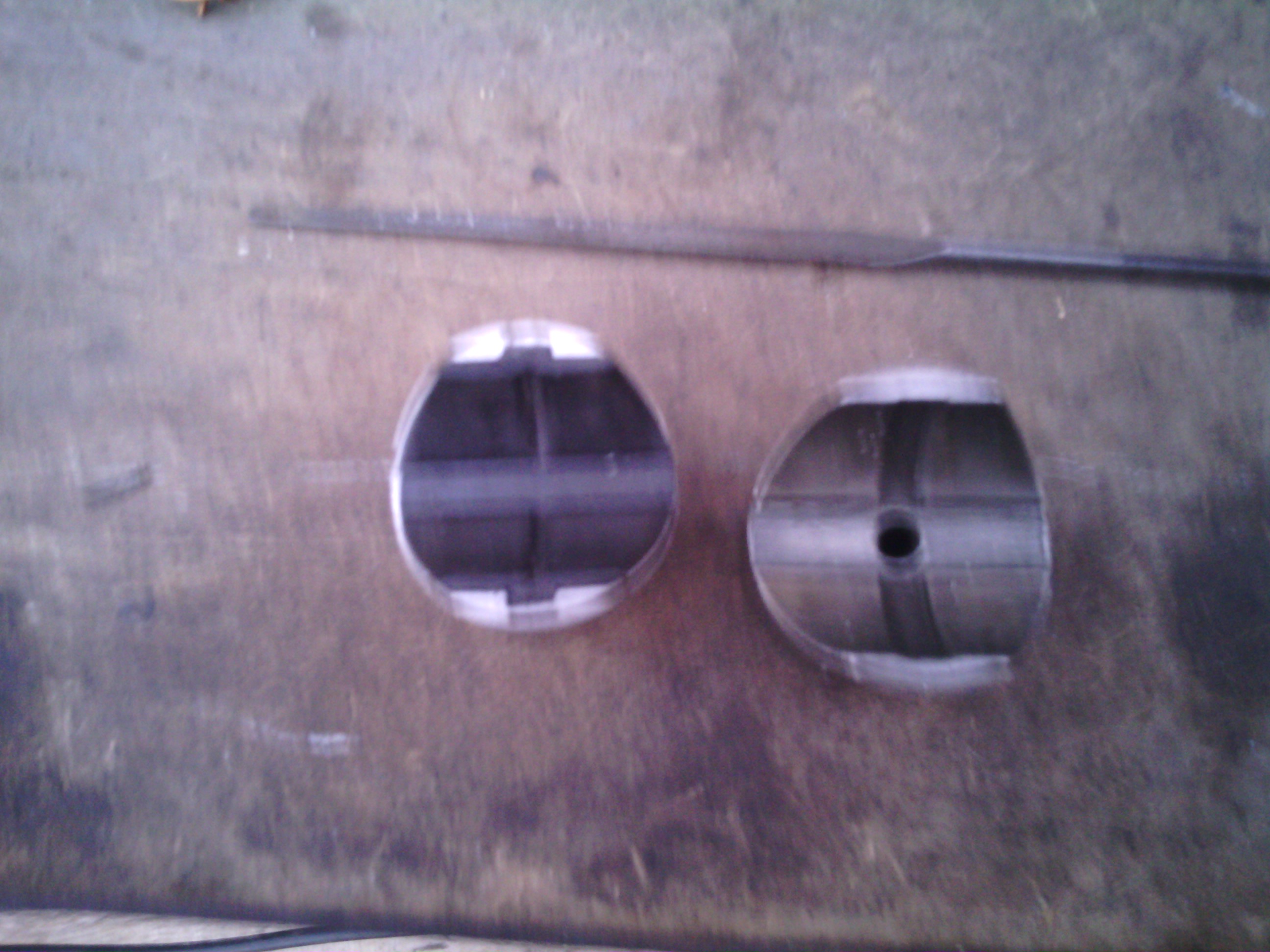

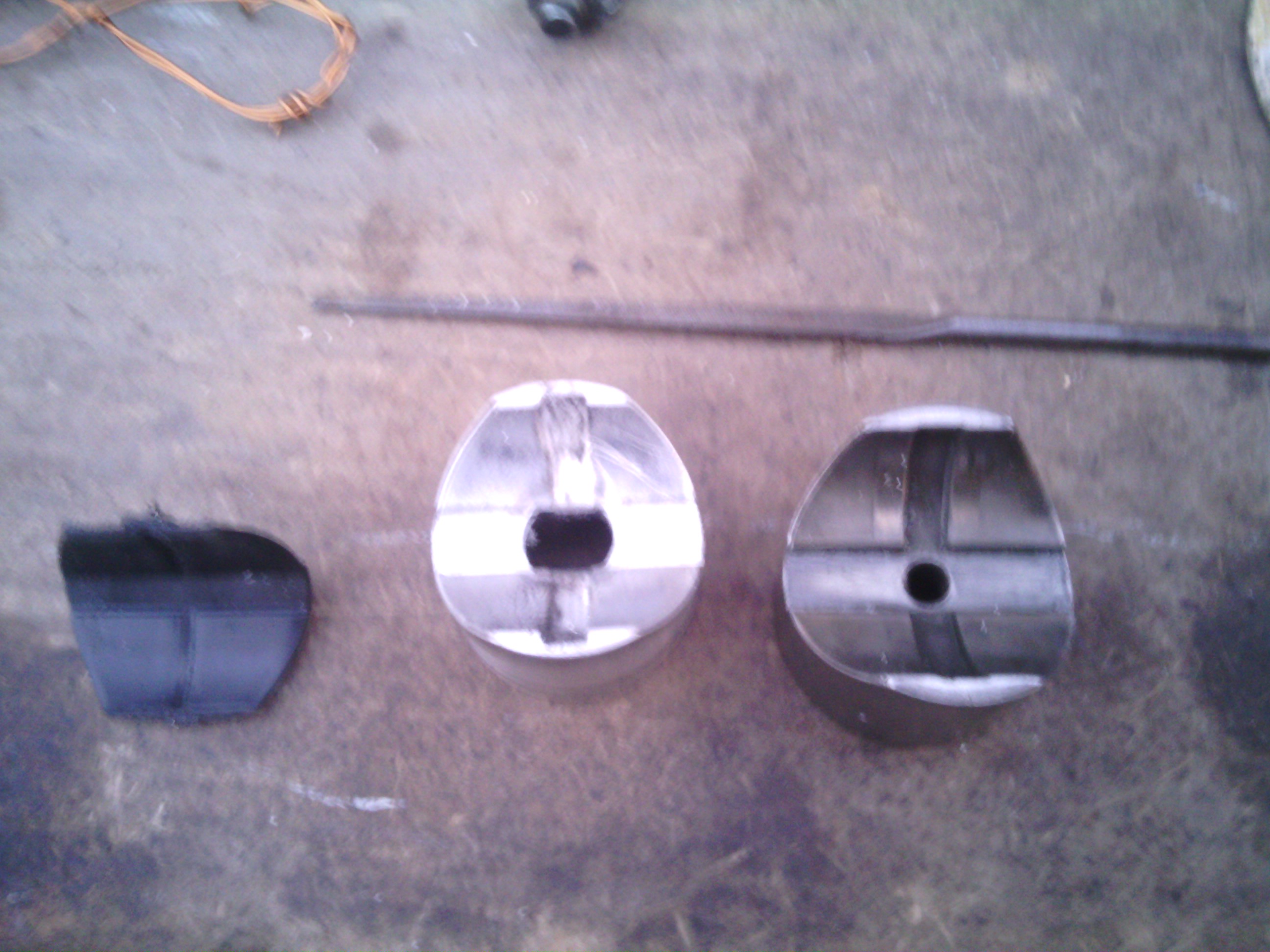

свершилось чудо, у знакомого нашлась направляющая рулейвой рейки от тойоты камри 98 года. пару часов работы напильником и сухарь встал как родной.
собрал рейку, установил, все затянул, налил жидкости. завел машину, но как слегонца трогаешь руль - он начинает биться из стороны в сторону и загорается чек. глушишь, снова заводишь, пока не трогаешь руль - все ок. как тронул - начинает снова биться.

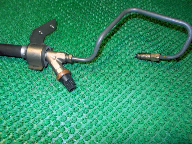

полез вниз под капот. увидел какой то датчик в соединении с трубкой подачи дикстрона. провода от него не шли. судя по грязи на обрыве проводов и датчике - это произошло давно. неужто он очнулся и что это за датчик?
как решить проблему с самопроизвольном дерганьем.

еще фото подгонки
IMG_20150513_202037.jpg [ 652.39 КБ | Просмотров: 20977 ]

нашел в интернете вот этот датчик

"Датчик нагрузки от рулевого колеса. Просто восстанови проводку, полярность проводов в этом месте значения не имеет, там просто два контакта замыкаются при повышении давления в лини ГУР когда начинаешь крутить руль. По этому сигналу движок должен чуть повышать обороты для компенсации нагрузки от ГУР."
Если восстановить - то все исправится? Не будет руль сам биться в стороны?
